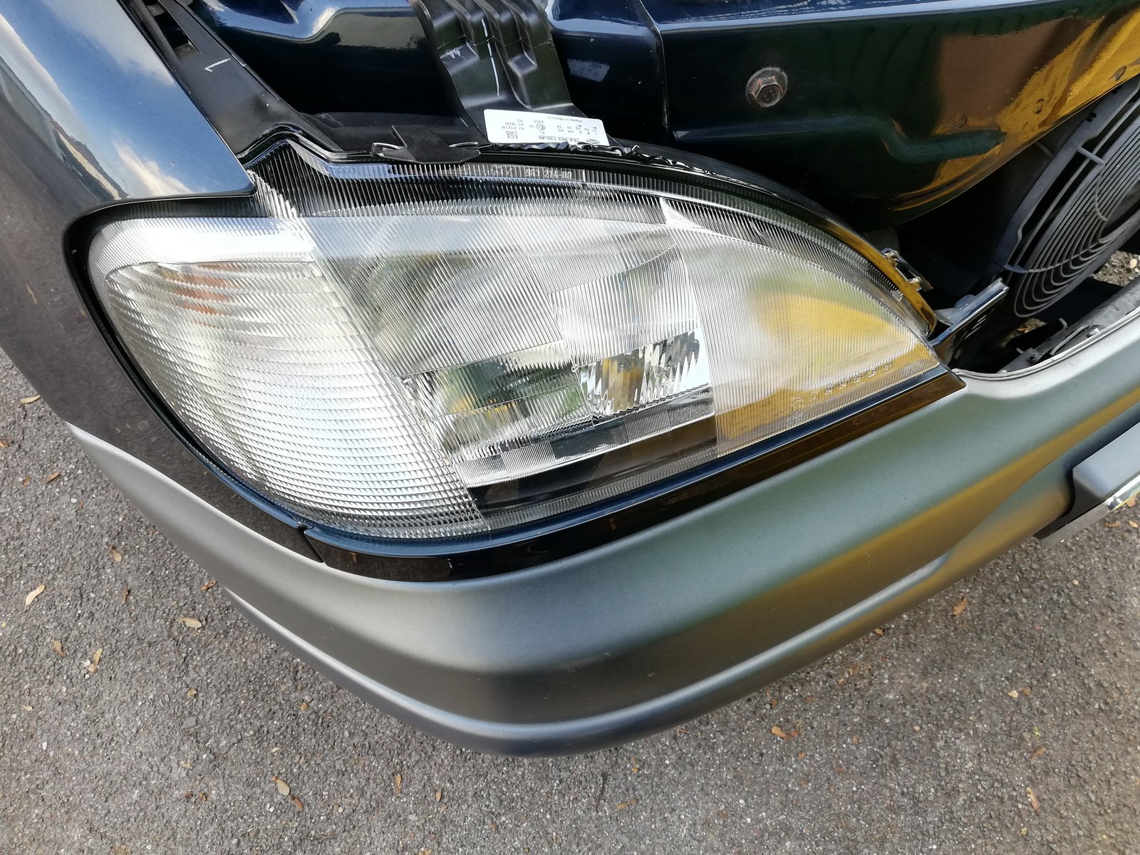

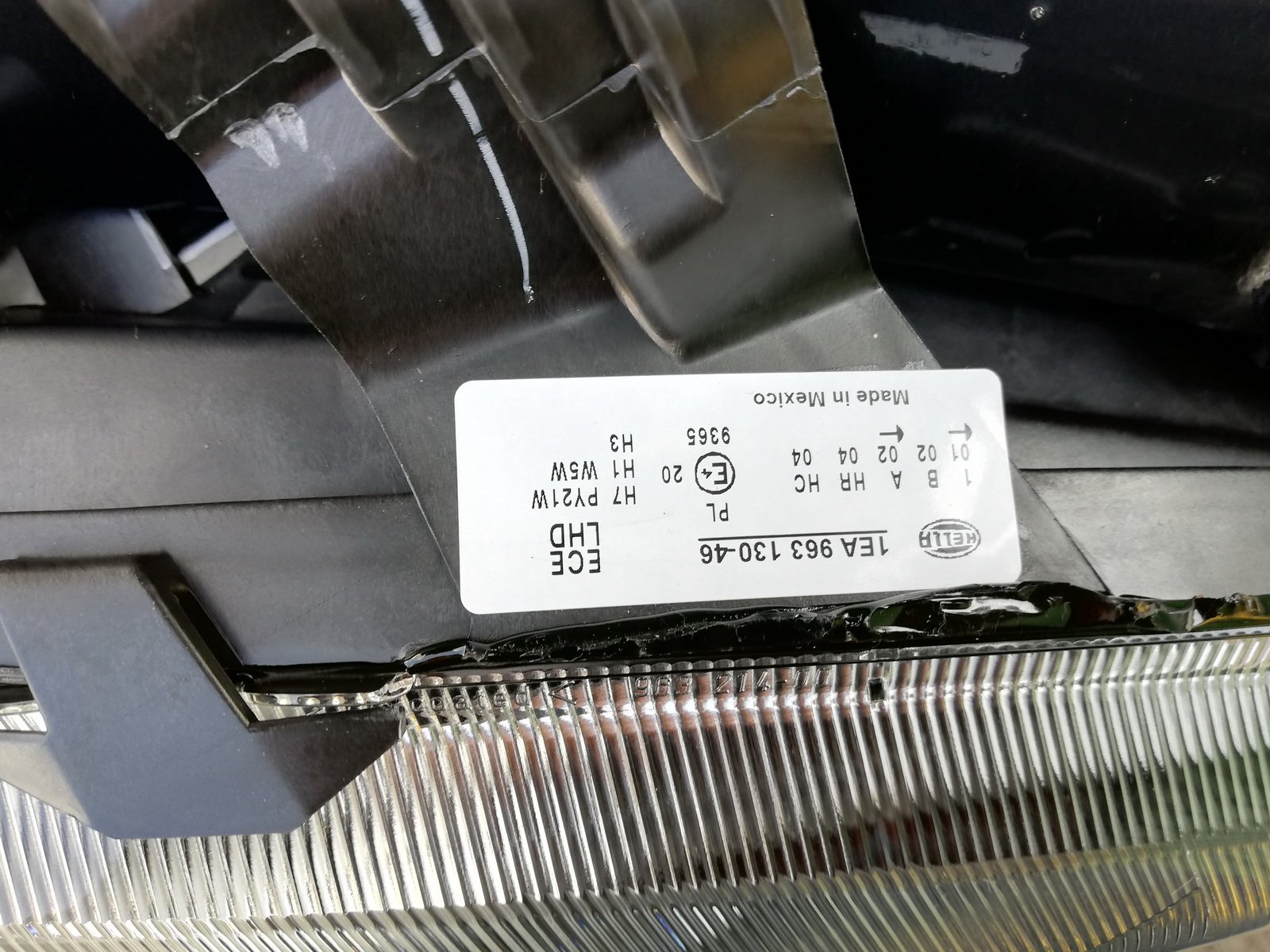

So, nun leuchtet mein ML wieder wie neu!
Der Austausch der Scheinwerfer verlief wie geplant und ohne Komplikationen. Fotos gibt es natürlich auch, die muß ich aber erst noch sichten und für hier ein paar schöne raussuchen.
Was etwas überraschend war: Die "blauen" Blinklampen in den alten Scheinwerfern sind noch in einwandfreiem Zustand. Da sind keine Risse in der Beschichtung und da blättert auch nichts ab. Dabei waren die seinerzeit wirklich nicht teuer. Da Glühlampen aber einem Verschleiß unterliegen, was man an der schwarzen Metalldampfablagerung an der inneren Glasoberfläche sieht und was die Leuchtstärke merklich reduziert, hab ich erst mal die neuen gelben, ganz normalen, Blinklampen drin gelassen. Dies, weil man innere Ablagerungen durch die Blaubeschichtung nicht wirklich sehen kann und ein direkter Leuchtstärkenvergleich eher zu Gunsten der neuen Glühlampen ausfiel.
- Beiträge: 21981
Zeit für Bilder!Klar, daß alle Funktionstests einwandfrei verliefen. Nur die Einstellung konnte ich nicht wirklich prüfen. Das sollen die vom ASz sich dann am Montag mal genauer ansehen und feinjustieren.

Diese Info Deiner Fachwerkstatt finde ich bemerkenswert. Das Aufpolieren von Kunststoffscheiben an Hauptscheinwerfern ist verboten.KJS001 hat geschrieben: ↑19. Okt 2019, 14:33 Lösung der MB-Fachwerkstatt: Man kann die ja polieren. Der dort im Hause beschäftigte Aufbereiter braucht für Aus- und Einbau 8AW und fürs Polieren pauschal 180,-€ netto, versteht sich.
Auch dies Problem muß bis spätestens 7.11. vom Tisch (vom ML) denn bis dahin soll die HU-Nachprüfung stattfinden.
https://www.allianzdirect.de/kfz-versic ... -ratgeber/
Aber nun hast Du ja die Scheinwerfer getauscht, somit alles richtig gemacht - sieht auch prima aus !
VG
Marc
- Beiträge: 21981
Wußte ich auch noch nicht.
Danke für die Info, auch wenn die hier von einer Versicherung kommt und in sehr langathmigen Versicherungsdeutsch daher kommt. Die werden das aber ganz sicher sauber recherchiert haben.
