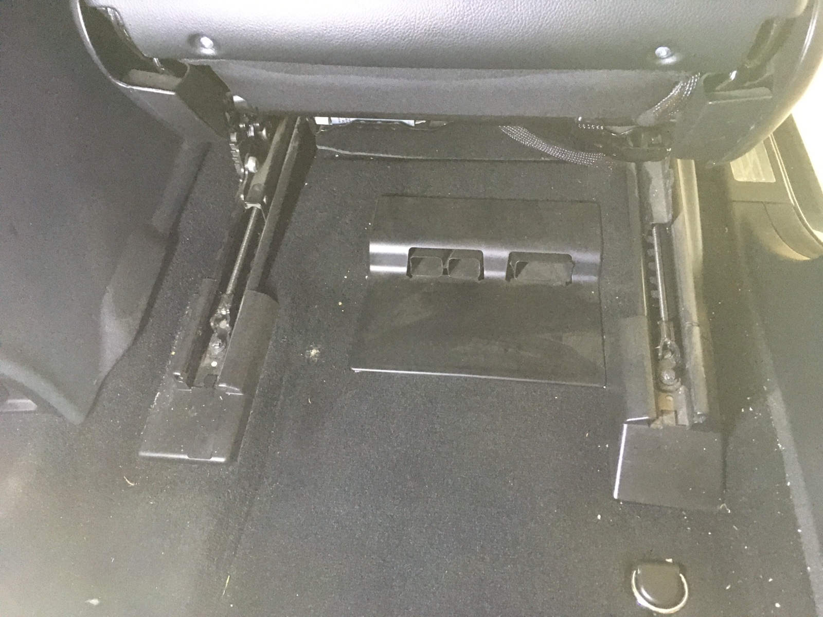

Beifahrersitz ganz nach vorne - die Batterien verbergen sich unter dem Heizungsauslass

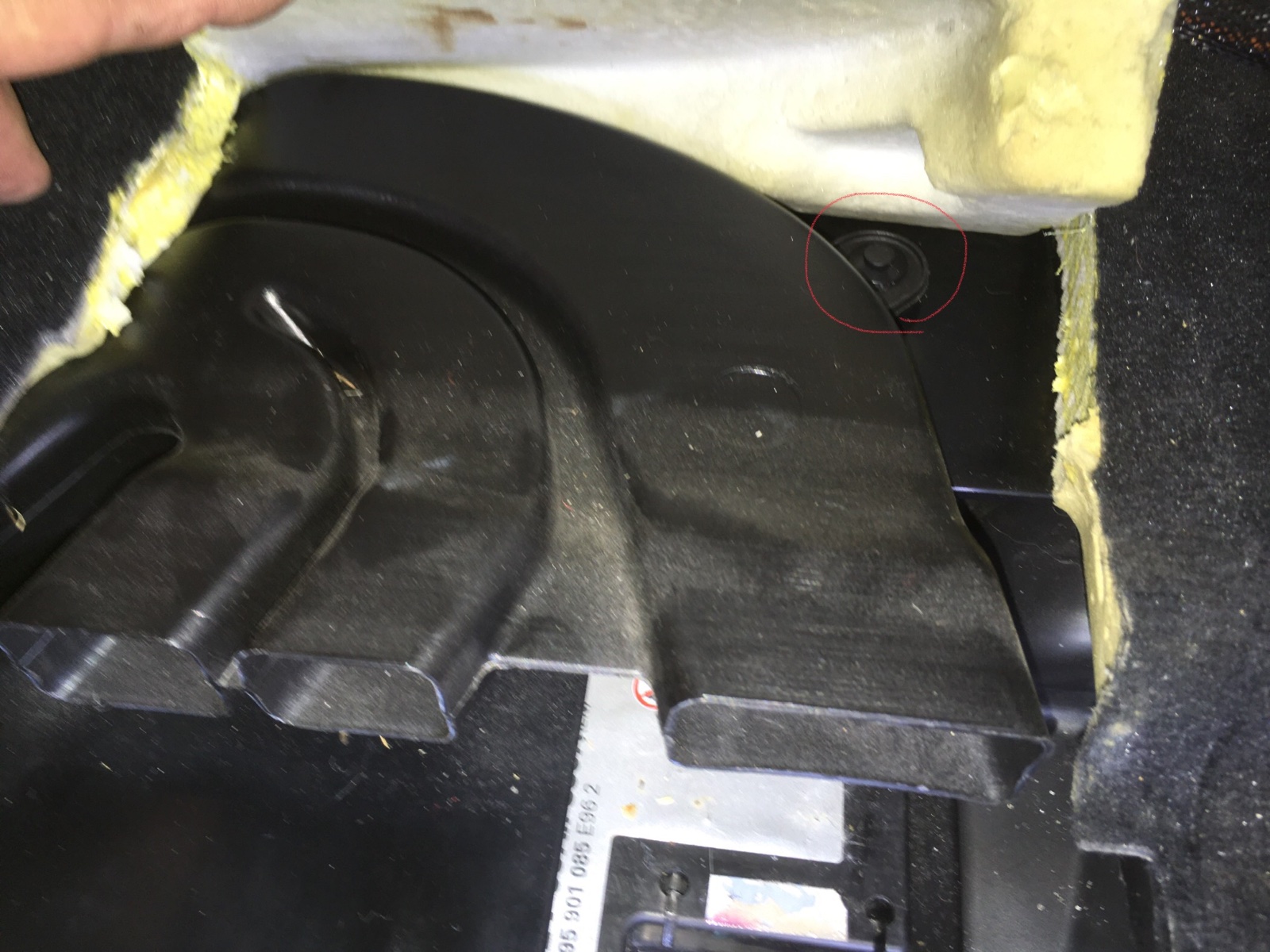

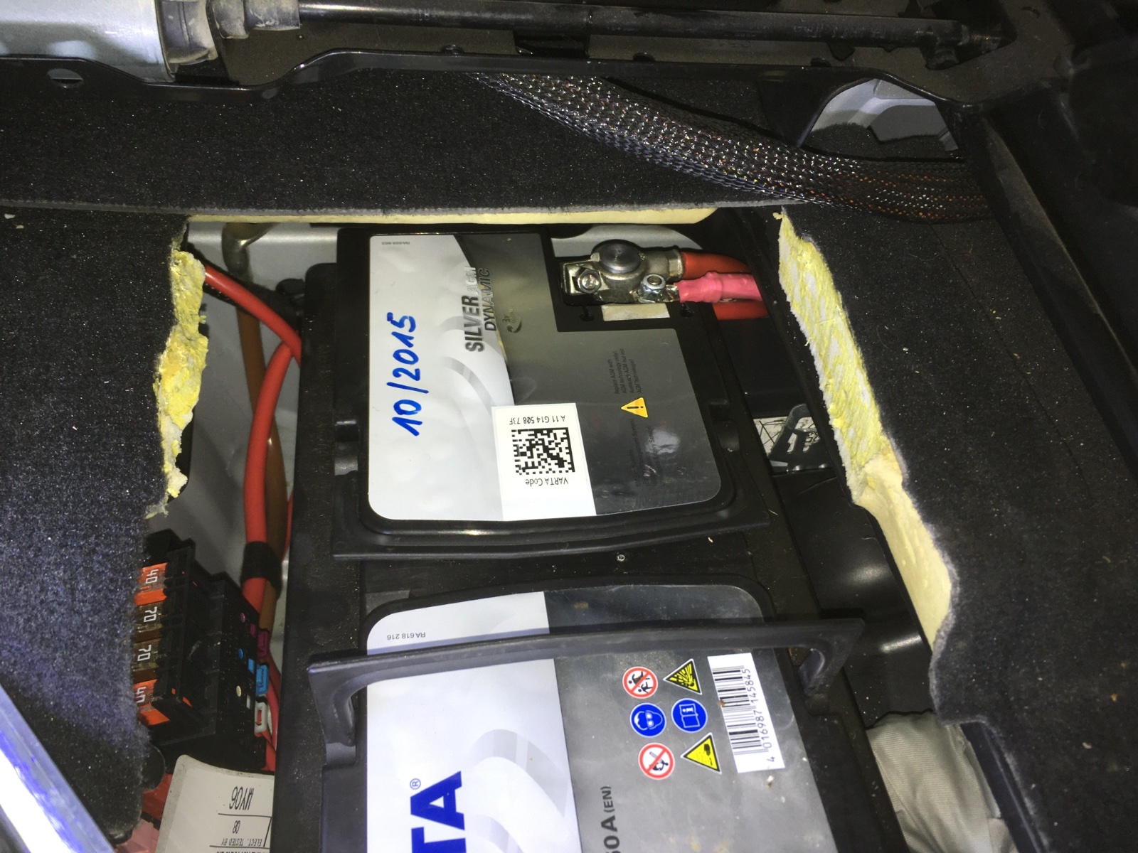

Danach liegt die Starterbatterie frei! Minuspol abbauen, Entgasungsanschluss abziehen (blauer Pfeil) und die Befestigungsschrauben (2x roter Pfeil) lösen

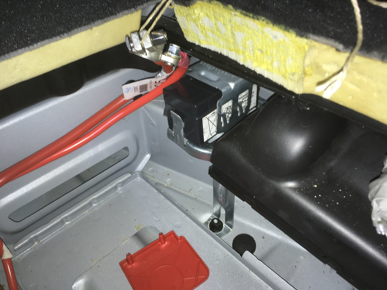

Pluspol abschrauben - dann kann man die Batterie herausheben und man sieht die kleine Backup-Batterie
Die Backup-Batterie wird von einem Blechbügel fixiert. Hier muss eine 10er Mutter gelöst werden. Bügel nach hinten klappen und abnehmen. Danach kann man die Batterie herausziehen und die Anschlussstecker abziehen.
