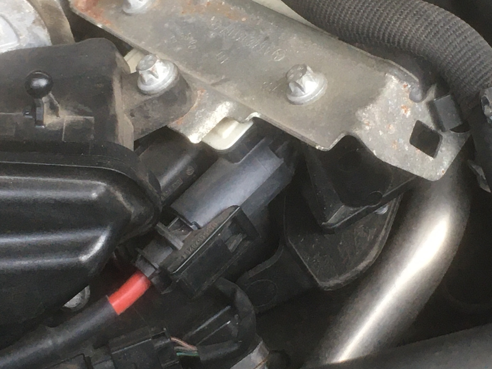

Eins kann ich noch tun: Die Anleitung für den Ausbau des Vorglüh-Steuergerätes einstellen:
Auf dem ersten Foto sieht man die Position: gleich rechts neben dem Ölmessstab. Als Erstes muss man etwas Platz schaffen: das schwarze „Kästchen“ aus Plastik ist mit 3 ETorx 10 befestigt und läßt sich sehr einfach abziehen (aufpassen auf den Dichtring!!).
Danach die 3 Schrauben aus dem Blechhalter oberhalb des Steuergerätes rausschrauben.
Jetzt kann man das Steuergerät von den beiden Steckern befreien. Achtung: erst den runden für die Stromversorgung! Danach den ovalen mit den Anschlüssen für die Glühkerzen.
Übrigens: das mit dem Durchmessen der Glühkerzen, was ich mir am offenen (ovalen) Stecker sehr einfach vorgestellt hatte, hat nicht funktioniert...
Kleiner Tip am Rande: Küchenrollenkrepp unterhalb der Montagestelle auslegen, als „Auffang“ für runter gefallene Schrauben... Der Einbau in umgekehrter Reihenfolge: erst den ovalen, dann den runden Stecker...
Der Tausch war in ein paar Minuten erledigt - leider nicht mit dem gewünschten Erfolg...
