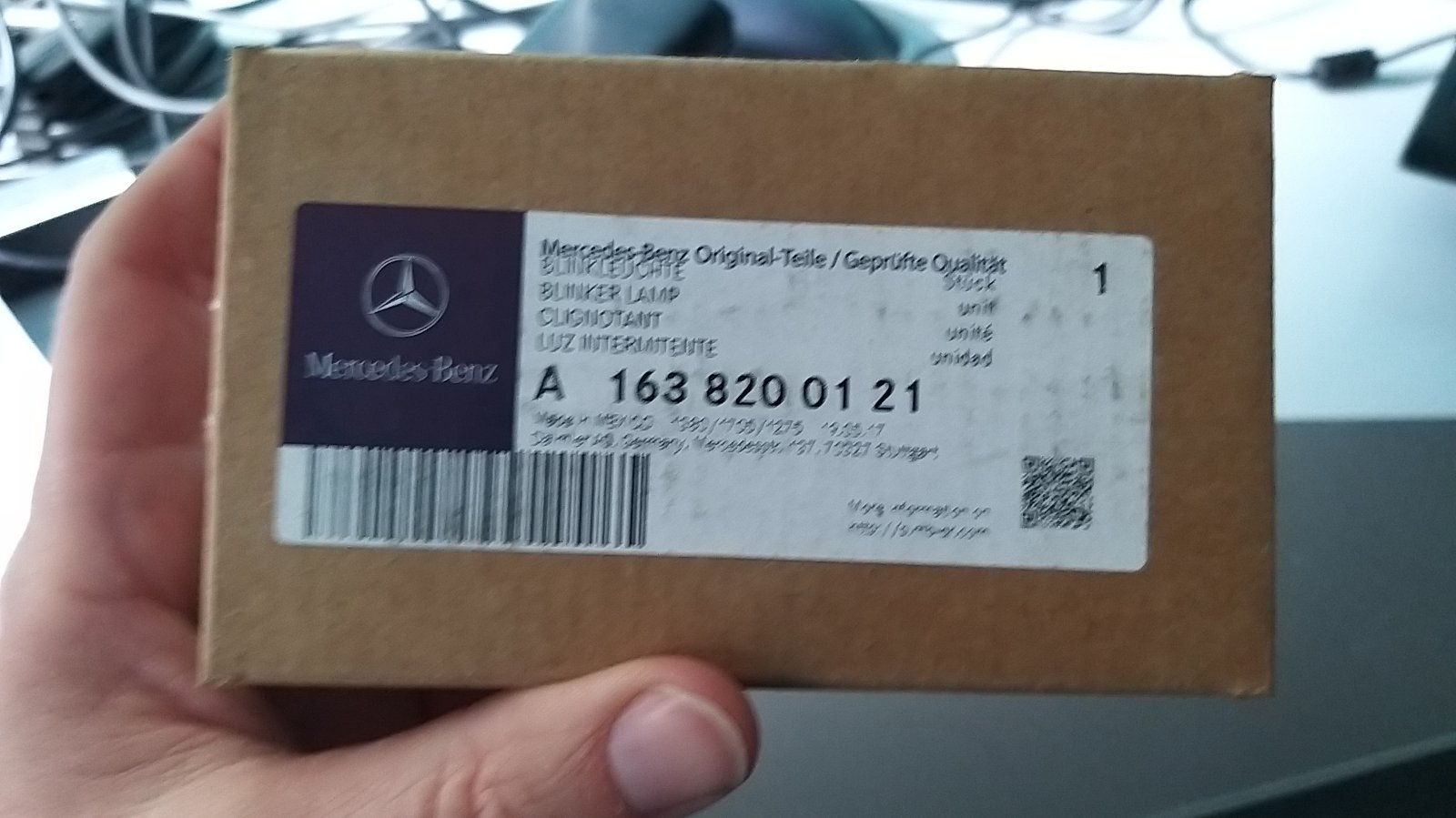

ich habe jetzt hier genau eine Blinkleuchte. Bei nächster Gelegenheit können wir diese übergeben! Viele Grüße

Na klar,
die Leuchte scheint verpresst oder verklebt zu sein. Das Leuchtmittel würde ich eingebaut vermuten.

Zur Beseitigung von Unklarheiten: Das ist die Zusatzblinkleuchte bei VorMopf, die in den Kotflügeln vorne für beide Seiten identisch verbaut ist. NachMopf hat die seitlichen Zusatzblinkleuchten in den Spiegeln integriert. Der Preis dafür liegt bei 16,00€. Lieferbarkeit wird nur auf Anfrage vermeldet. Darin befindet sich eine Glühlampe 12V/5W mit der Teilenummer N 000000 000853 zum Preis von 2,39€. Geliefert wird sie aber, wenn sie denn noch geliefert werden kann, so wie ich es von allen Mercedes-Leuchten gewohnt bin, inklusive Leuchtmittel.

So heißt es in der eben eingegangenen eMail.Guten Morgen Herr Stakemeier,
da haben Sie vollkommen Recht, da ist uns ein Fehler unterlaufen.
Wir werden die 2. Blinkleuchte umgehend nachliefern.
Glück gehabt, daß das Teil noch lieferbar ist. Es stellt sich mir nur die Frage, ob nun auch die Verläßlichkeit der Ersatzeilabteilung des ASz leidet. Durch die Nachlieferung und die nun doch dafür extra erforderlichen Versandkosten, welche ja das ASz zu tragen hat, ist der von mir erdachte Spareffekt für die Heinsberger vernichtend geschlagen. Schade - eigentlich...
- Beiträge: 6727
Hallo Klaus, ASz hat Wort gehalten und eben kam der UPS Bote mit einem kleinen Paket aus Heinsberg an. Ich denke, Du kannst bei einem Deiner nächsten Rundfahrten mit dem eb den zweiten Zusatzblinker abholen kommen.
