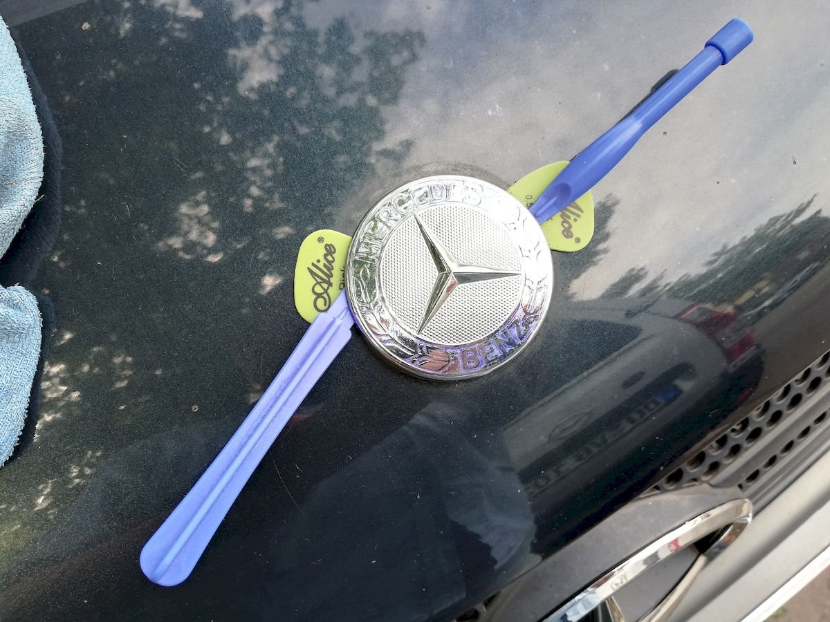

Obwohl scherzhaft gemeint, hat mich Stefan09´s Kommentar (s.u.) auf die richtige Idee gebracht.
Für solch kniffliges Problem hab ich doch Spezialwerkzeug.
Eigentlich für die Reparatur von Handys gedacht, wo es ja auch darauf ankommt, Zerstörungsfrei Rückwände und Monitorscheiben zu lösen. Und das hab ich doch schon mehrfach gemacht.
So sah es dann heute aus:
Erste Bewegung spürbar

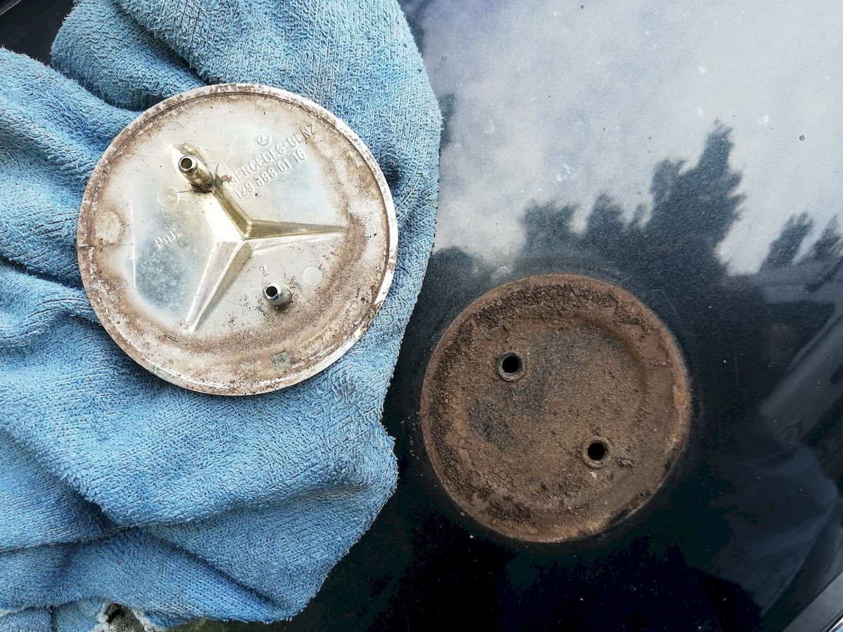

Das Altteil hat verloren
Erwartungsgemäß, nach fast 23 Jahren

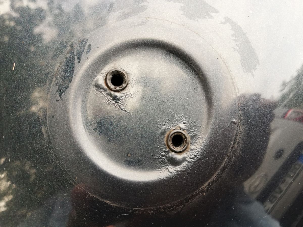

Gereinigt
Gereinigt

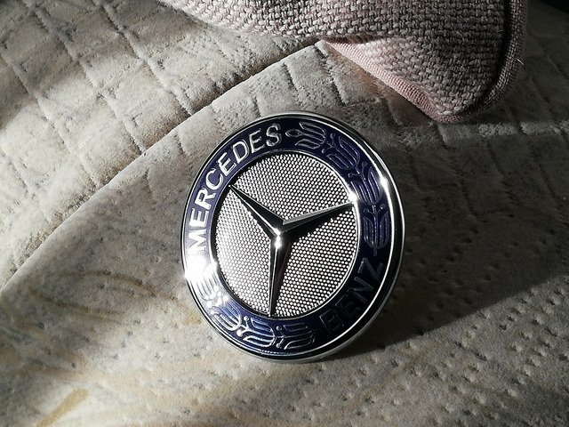

Der ML strahlt ja wieder richtig...  :-)
Rostansatz von den Bohrungen ausgehend. Das hätte man natürlich alles sandstrahlen und die Haube komplett neu lackieren können...
Für mich gabs hier nur zu entscheiden: Befestigungstüllen rausnehmen und durch die neuen mitgelieferten ersetzen, damit den Schaden erst mal vergrößern, oder die alten noch gut funktionsfähigen drin lassen.
Und - - - das Neuteil eingesetzt, angedrückt, alles gut. Das sitzt genauso fest wie des alte. :P

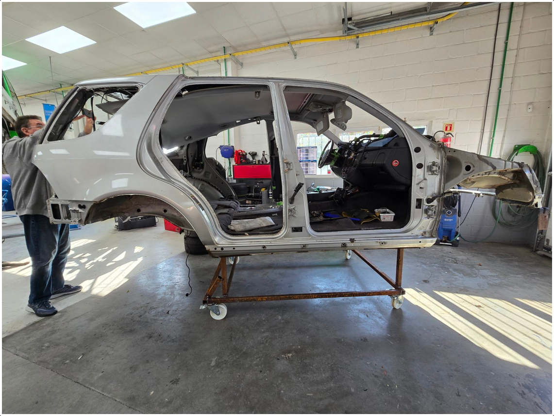

Eins schon mal meinerseits vorab:
Zur besseren Arbeit daran, hat unser ML ein neues Fahrgestell erhalten.
Und irgendein neugieriger Fotograf ist auch am Heck zu sehen...
Aber seine Resultate, wird er in Kürze beibringen!

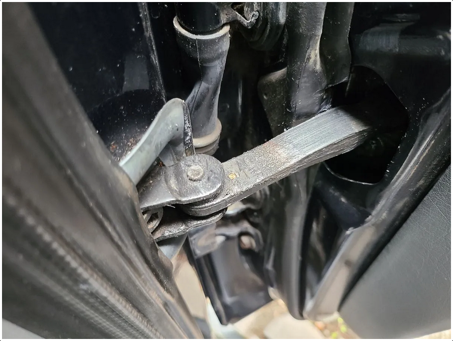

:idea: Mit einer Zahnbürste (nein, nicht die welche Du aktuell für Deine Zähne im Einsatz hast!) läßt sich das Graphitfett recht gut an den richtigen Stellen aufbringen.
Auch die Türgelenke selbst bekamen eine Winzigkeit von dem Fett ab.
Nun knarzt da nichts mehr, an allen Türen, und es sollte wieder eine Weile Ruhe sein und die Türen sich wieder fast widerstandslos bewegen lassen.
