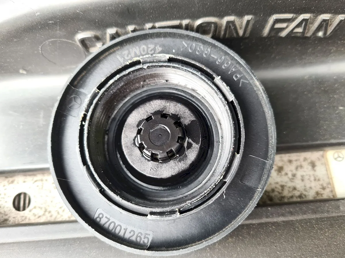

Heute habe ich mal den Vorrat für das Wischwasser in unserem ML aufgefüllt, diesmal ohne Frostschutz und den Motorölstand korrigiert. Beim Blick in den Motorraum fiel mir sofort ein ziemlich desolater Keilrippenriemen auf, der z.B. alles Mögliche wie Wasserpumpe, Klimakompressor oder Servolenkungspumpe und Lichtmaschine antreibt. Mein PC sagte mir, dass unser MB-Betrieb in etwa 10km Entfernung noch ca. 18 Minuten geöffnet hätte, und so fuhr ich noch sehr schnell los. 3 Minuten vor der angekündigten Schließung traf ich dort ein. Leider ohne Erfolg. Überall standen Schilder, dass der Verkauf trotz der offensichtlichen Umbaumaßnahmen weiterhin geöffnet sei, aber es war eine tote Baustelle, möglicherweise wegen des morgigen Feiertags. So bin ich also nach Hause gefahren, habe noch die Möhren für unsere Pferde gekauft und online zwei Keilrippenriemen für unseren ML und hintere Bremsklötze dazu bestellt.
Schade, dass die lokalen Händler scheinbar keine Geschäfte mehr machen wollen. Jetzt geht das eben online.

Gesagt - getan.
Hier meine dazu gehörige Bildergeschichte für Euch:
Bleibt abzuwarten, was meine #Restwärmepumpe dazu meint.
Auch bei nur kurzem Einschalten der Zündung läuft diese ja einige Zeit nach.
Heute, wie zuletzt bei Betriebstemperatur, auch nur mit ganz normalen, geringen Geräuschen.
