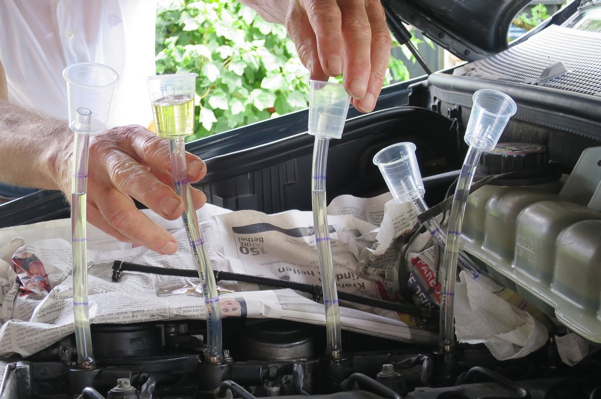

So, ich bin zurück aus dem Urlaub. Vor dem Urlaub war am Ende alles etwas hektisch, daher hatte ich leider keine Zeit mehr zum Schreiben. Die Zusammenfassung ist:
- Zuerst Glühkerzensteuergerät gewechselt- keine signifikante Verbesserung. Wir haben erstmal das alte drin gelassen.
- Die ganze Kraftstoffleitung getauscht mit allen Dichtungen- danach lief er endlich wieder wie vorher. Es lag also wohl doch an einer Undichtigkeit.
Was übrigens vor der erfolgreichen Reparatur nachweislich auch gegen die Startprobleme geholfen hatte, war bergab zu parken
Trotzdem behalte ich den Tipp für die Injektoren gerne im Hinterkopf, die werden früher oder später bestimmt auch mal fällig werden (bin im Moment erst bei rund 152'000km...)
Vielen Dank für Eure Unterstützung und Hinweise!

f) Leckölmenge der Injektoren bei warmem Motor geprüft. An Nr. 2 (von vorne) kommt mehr Lecköl raus als an den anderen vier zusammen….. Bild anbei!
g) 2. Injektor (von vorne) erneuert. Gekauft bei atp. Seitdem ging der Motor nicht mehr aus!
Damit ist der Fehler behoben, Ursache war der Injektor.
