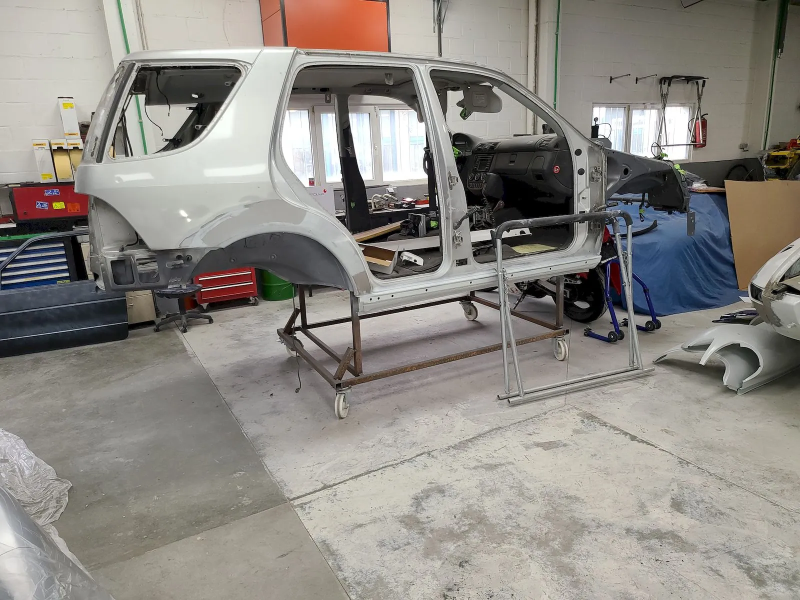

Tatsächlich war ich eben bei Dieter Kurabi und habe nach unserem ML geschaut.
Der hat Fortschritte gemacht, die man auf den Fotos aber kaum erkennen kann.
Die Karosserie ist jetzt soweit fertig, dass sie von außen grundiert werden kann. Das heißt, dass die Spachtel- und Schleifarbeiten beendet sind. Unten sind noch ein paar kleine Schweißarbeiten zu erledigen, wie z.B. das Anschweißen von ein paar Befestigungsbolzen für die Innenkotflügel. Danach erfolgt die Versiegelung und Lackierung von unten. Dann geht es oben weiter.
Anbei ein paar Bilder davon.

19:35 Nun, zumindest geht was weiter. Hoffentlich nun etwas zügiger. Finde ich.
