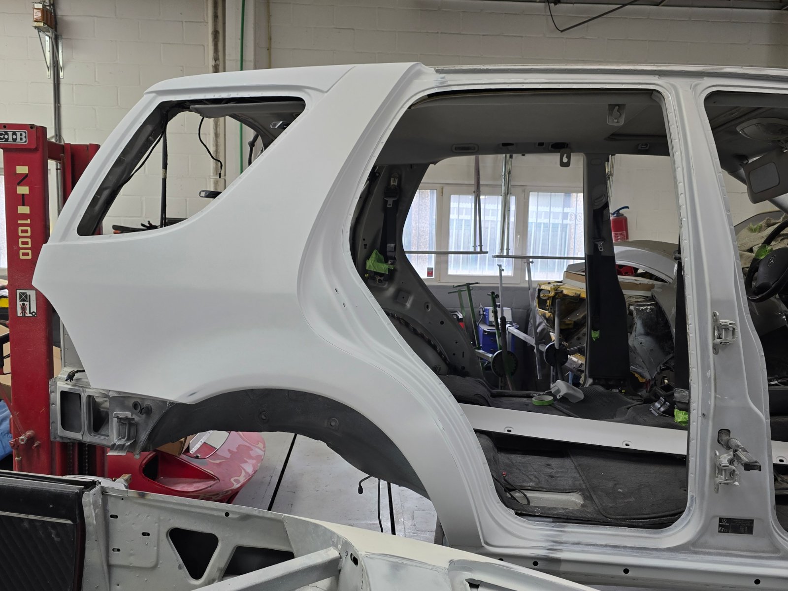

Tatsächlich war ich heute bei unserem ML. Gerade eben, als ich ankam, war Dieter Kurabi damit beschäftigt, die hinteren Kotflügel, die ja teilweise ersetzt, dann die Nähte verzinnt und gespachtelt und mit Epoxy grundiert wurden, mit Spritzspachtel versehen wurden. Der kann relativ dick aufgetragen werden und bildet eine sehr schöne Basis, für die nachfolgende Lackierung, denn dieser füllt die letzten kleinsten Unebenheiten und Kratzer.
Was man nicht sehen konnte, sind die Arbeiten unter den hinteren Kotflügeln, dort ist alles schon fertig. Und auch im vorderen Bereich ist ordentlich gearbeitet worden, die Arbeiten an den Stehblechen, die Teile, an denen die Kotflügel befestigt werden, sind schon beendet, obendrein mussten noch weitere Demontagearbeiten gemacht werden, wie z.B. die Entfernung des Scheibenwischergestänges und der Leitungen, die von links nach rechts an der Spritzwand verlaufen, da dahinter noch große Mengen Sand vom Sandstrahlen beseitigt werden mussten. Leider habe ich davon heute keine Bilder, da ich mich beeilen musste, um noch rechtzeitig vor Ladenschluss, Futter für unsere Pferde zu kaufen. Viele Grüße! Manfred093

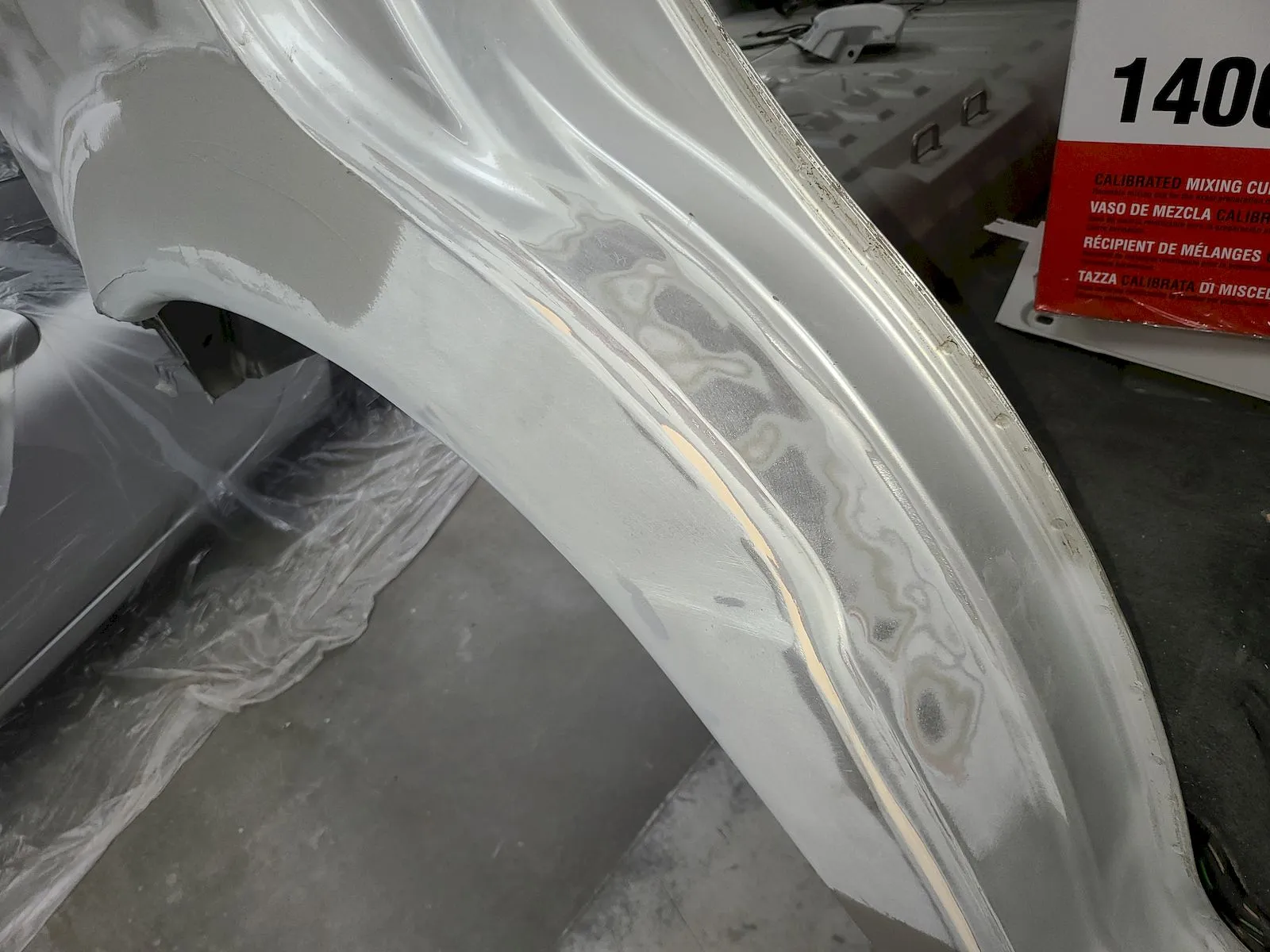

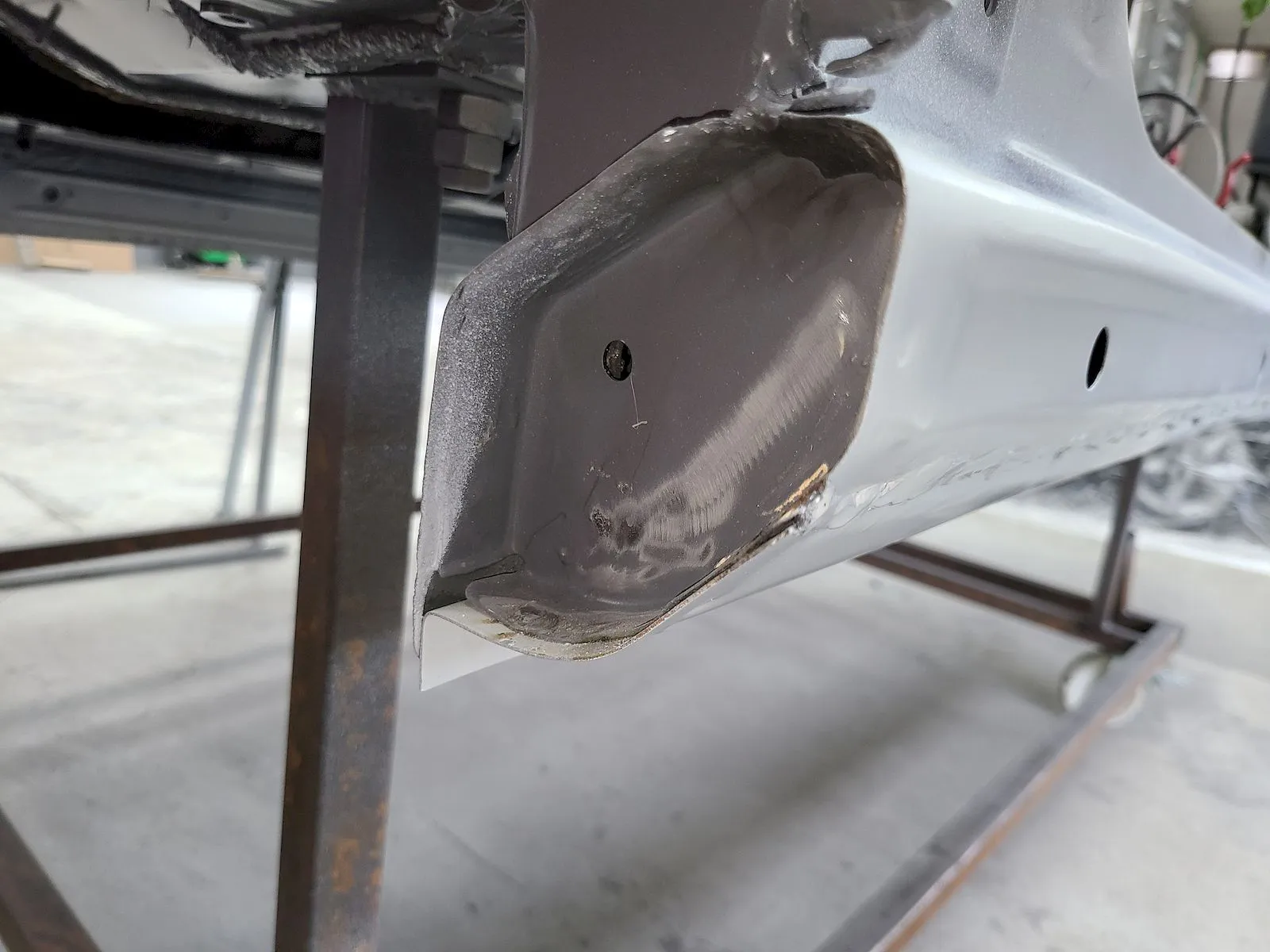

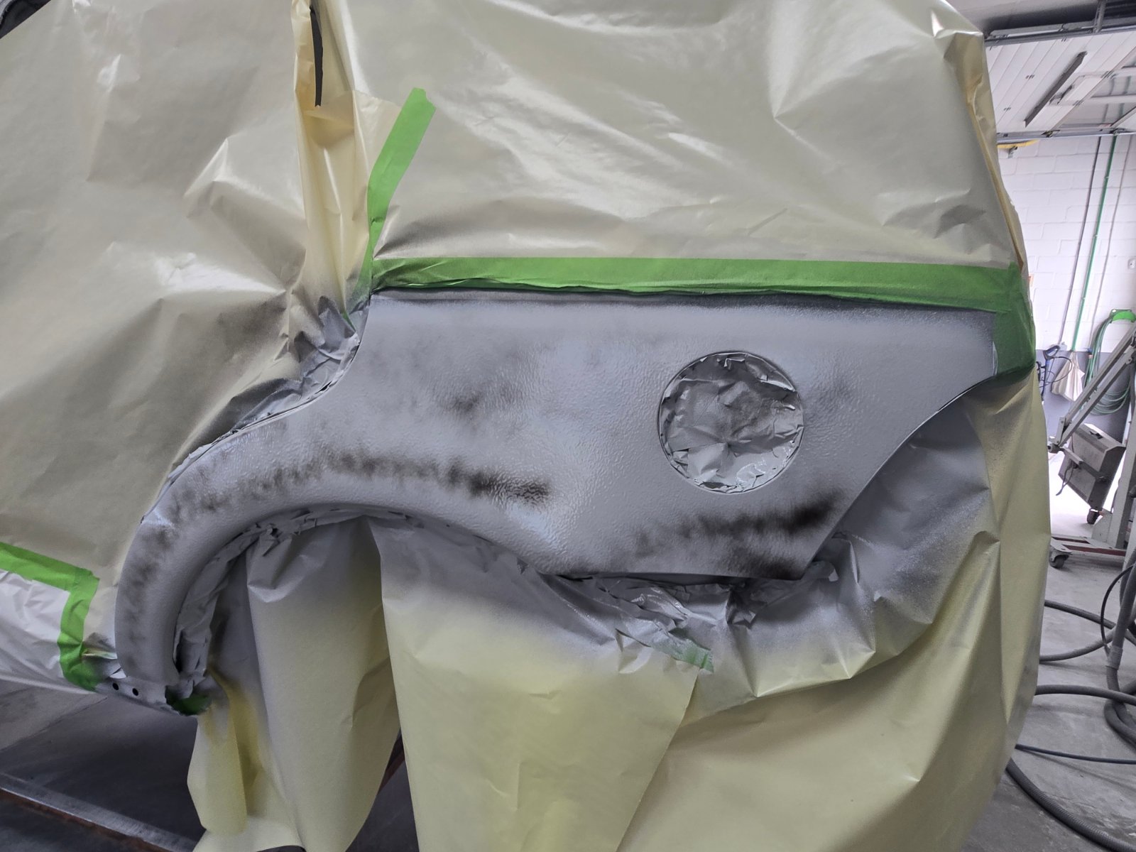

Tatsächlich war ich eben bei Dieter Kurabi und habe nach unserem ML geschaut.
Der hat Fortschritte gemacht, die man auf den Fotos aber kaum erkennen kann.
Die Karosserie ist jetzt soweit fertig, dass sie von außen grundiert werden kann. Das heißt, dass die Spachtel- und Schleifarbeiten beendet sind. Unten sind noch ein paar kleine Schweißarbeiten zu erledigen, wie z.B. das Anschweißen von ein paar Befestigungsbolzen für die Innenkotflügel. Danach erfolgt die Versiegelung und Lackierung von unten. Dann geht es oben weiter.
Anbei ein paar Bilder davon.
