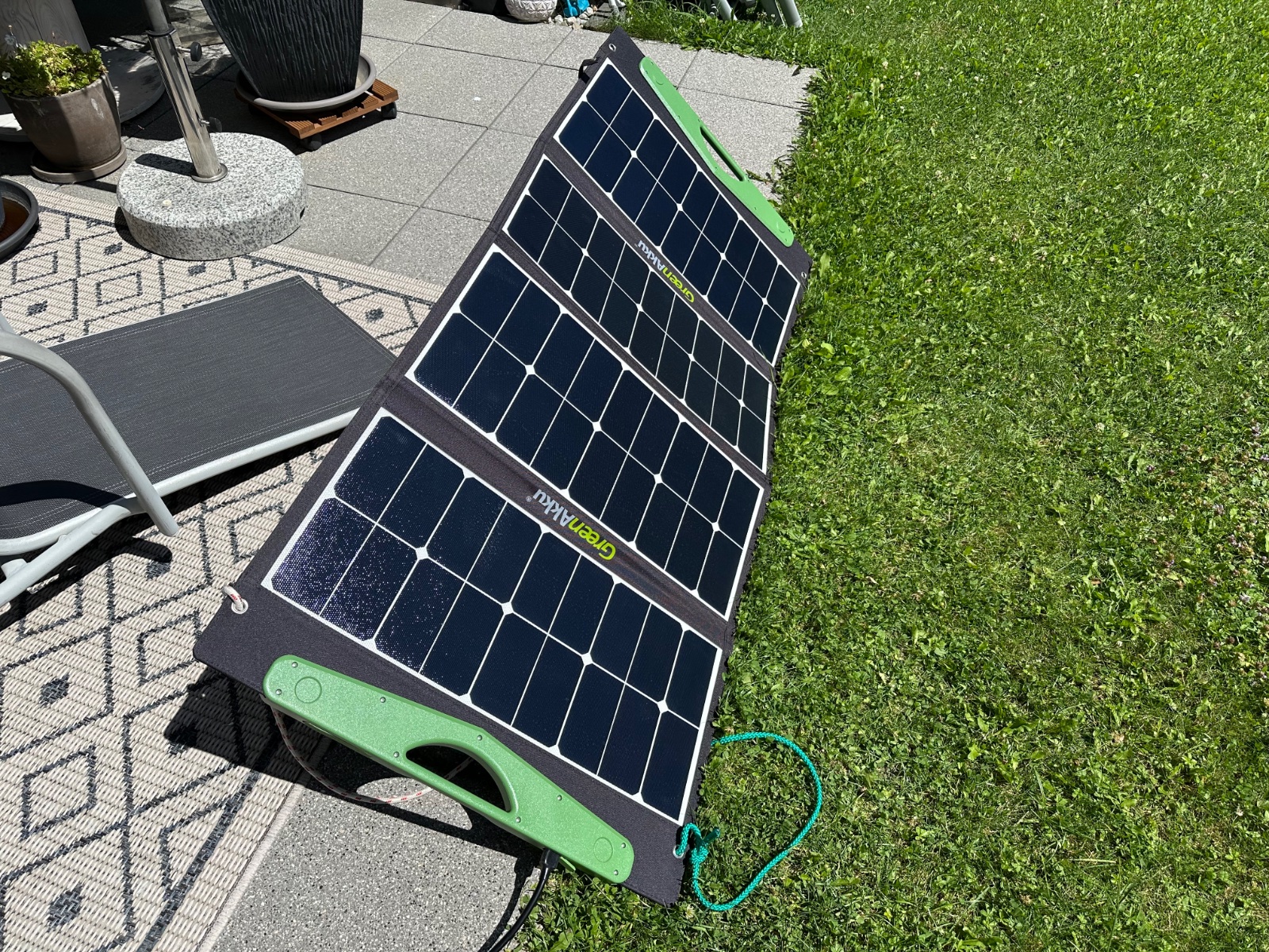

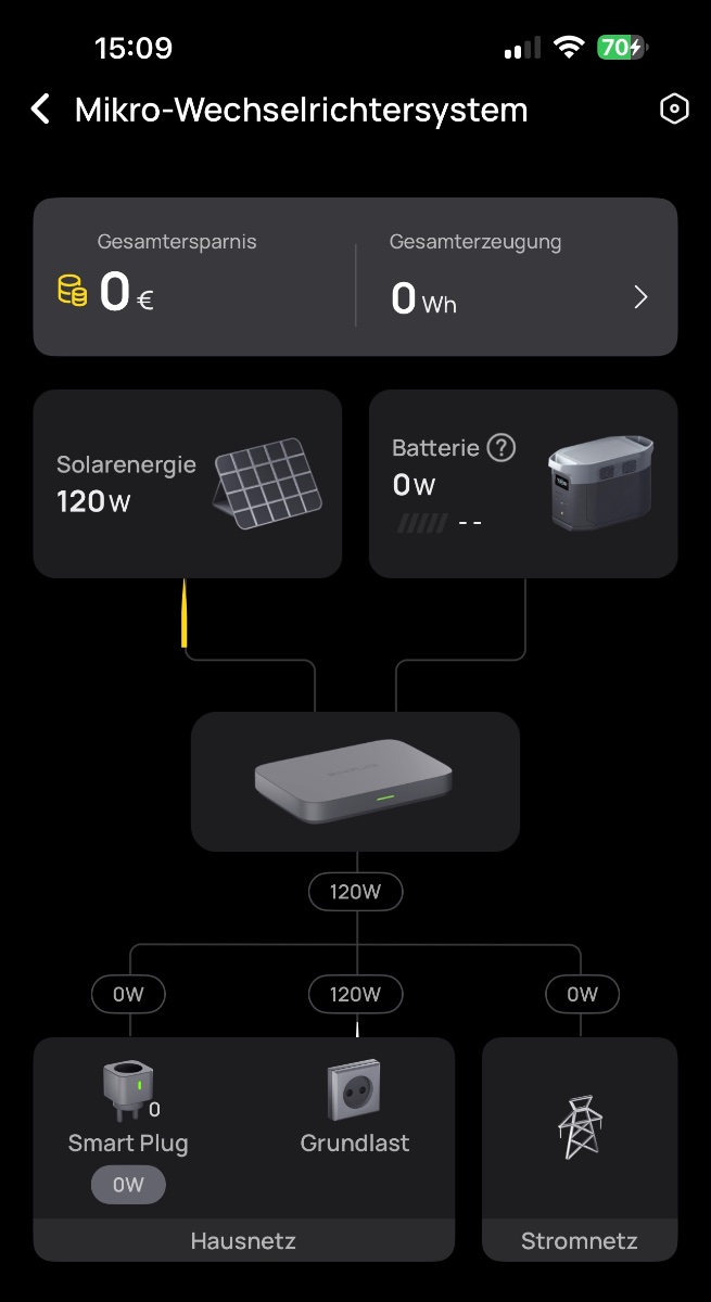

Nachdem sich mein Ausflug mit dem Dachzelt ja bewährt hat, bleibt da noch die Frage der Stromversorgung. Auf dem Boot funktioniert das ja recht ordentlich:
Also hab ich mich mal etwas schlau gelesen und mir etwas überlegt. Das ganze aus dem Boot ausbauen und in eine Kiste packen, des dann aber als zu umständlich und nicht wirklich praktikabel verworfen. Den Solarregler ausbauen, den Gleichrichter, alles verkabeln und entsprechend absichern… Dann doch lieber eine Powerstation, die ist Steckerfertig und es kann losgehen. Nachdem unser :Chevalier: erst einmal die Firma Ecoflow erwähnt hat, hab ich da etwas passendes gefunden.
Wechselrichter Ecoflow Powerstream
Meine Taschen-PV vom Boot mit Max 200 Watt/Peak
aktuelle Einspeisung
Das schöne daran ist die Einspeisung dann aus der Powerstation, der Regler verteilt den Strom zuerst in die Wohnung und den Rest dann in die Batterie. So kann ich dann die Batterie das ganze Jahr über nutzen und nicht nur fürs Camping. Jetzt noch zwei größere Module mit je 435 Watt/Peak besorgen und das passende Gestell dazu bauen.

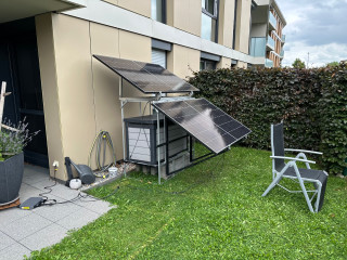

Module bereits vorhanden, 435 Watt/Peak für 90€, das billigste im Netz waren 59,90 plus Fracht. Für 2 Module 100€, also gleich örtlich zugeschlagen und mit dem ML abgeholt:
Die passenden Halter waren dann auch noch im Angebot, bzw. als Auslauf-Modell für 42€ und das andere für 79€. Also zugeschlagen und natürlich gleich montiert:
Jetzt noch ein passendes Gestell bauen, ein Paneel oben drauf und das zweite davor hängen. Demnächst gibt es dann noch den passenden Speicher dazu, eine Ecoflow Delta 2 Max hab ich mir ausgesucht. Der sollte daheim und insbesondere auf Reisen dann locker reichen. Unterwegs wird der im ML geladen und auf dem Stellplatz dann über das kleine PV-Modul.

Heut war dann der erste Tag mit der Mini-PV-Anlage, zuerst einmal hab ich mich gewundert warum relativ wenig Strom erzeugt bzw. in die Wohnung eingespeist wird. Bis ich eine Einstellung in der App gefunden hab, hier war eine Grundlast von 150W eingetragen. Diese Einstellung verändert auf das maximal Mögliche, also 800 Watt. Kurzzeitig waren es dann auch die maximale Leistung, bis die Sonne sich hinter den dichten grauen Wolken versteckt hat.
Im Keller noch um 12:00 Uhr den Zählerstand notiert und die Richtung der Anzeige kontrolliert. Leider ist das Foto nicht wirklich gut, aber wir speisen ein… Insgesamt hat die kleine Anlage heut 2,24 Kw Strom produziert und der Zählerstand von heut Mittag hat sich bis 20:00 Uhr nicht verändert. Weitere Tests werden folgen…

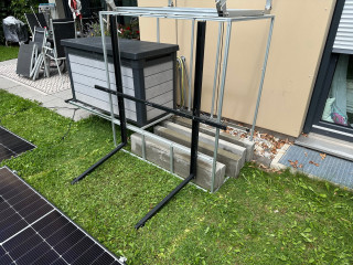

Das Gestell für die PV-Module ist fertig.
Gestern, während einer regenfreien Zeit, noch ein wenig Gewicht besorgt und anschließend die Module montiert.
Jetzt sollt nur noch die Sonne öfter scheinen.
Die Ausrichtung ist genau 180° also genau Richtung Süd und die Neigung 30°.
Viele sonnige Grüße :Korsar: Sir Olaf der 75.
13:30 Nun, das sollte doch optimalen Ertrag bringen.
Aber an der Verkabelung solltest Du vielleicht noch was ändern... :lol:
Und das Gewicht ist ja hoffentlich ein Regenwasserspeicher, oder?
