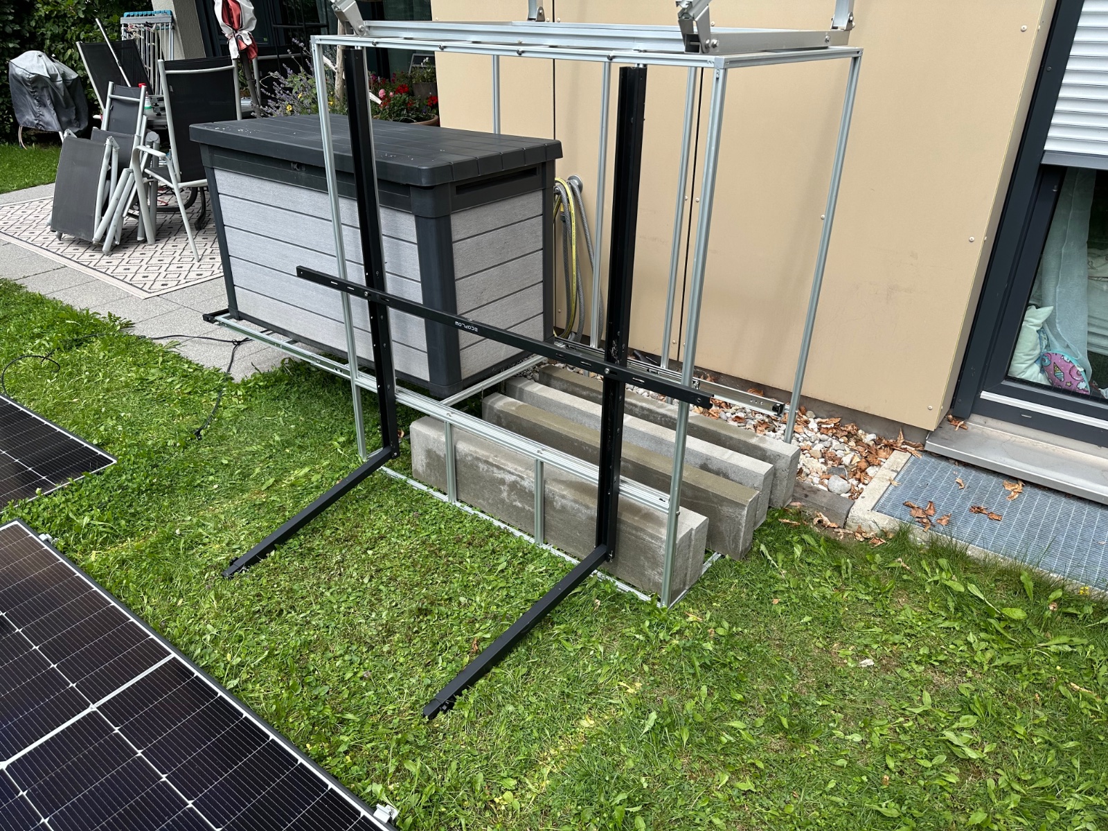

Das Gestell für die PV-Module ist fertig.
Gestern, während einer regenfreien Zeit, noch ein wenig Gewicht besorgt und anschließend die Module montiert.
Jetzt sollt nur noch die Sonne öfter scheinen.
Die Ausrichtung ist genau 180° also genau Richtung Süd und die Neigung 30°.
Viele sonnige Grüße :Korsar: Sir Olaf der 75.
13:30 Nun, das sollte doch optimalen Ertrag bringen.
Aber an der Verkabelung solltest Du vielleicht noch was ändern... :lol:
Und das Gewicht ist ja hoffentlich ein Regenwasserspeicher, oder?
