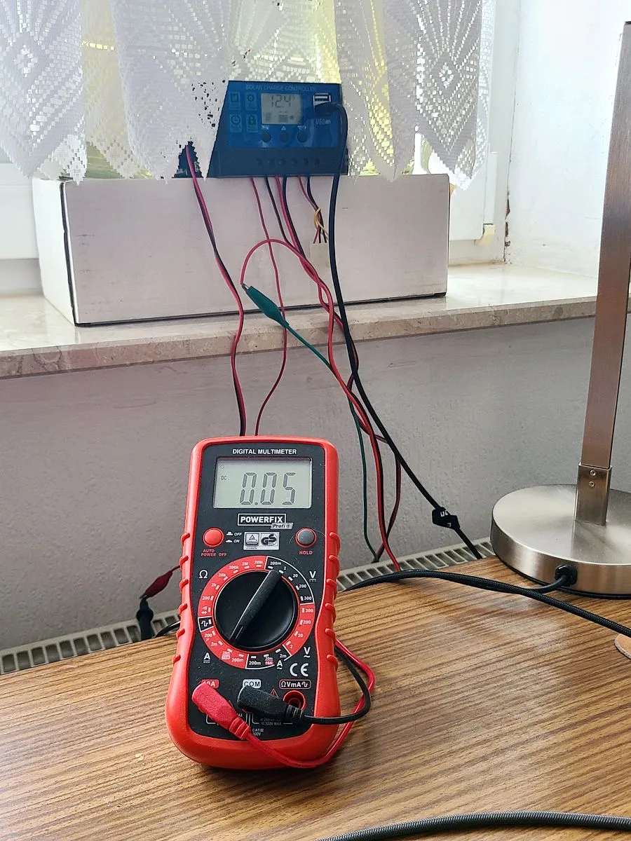

So siehts bei mir aus:
...in Sachen Solar-Nutzung.
Wenns, wie jetzt, leicht bewölkt ist, wird nicht auf eine App geguckt, sonder selbst gerechnet.
Das macht 0,62W - oh Moment, jetzt sind es genau 1W.
Unter optimalen Bedingungen werden das, aber auch nur für 2-3 Stunden, schon mal bis zu 10W.
So sind halt hier die Umfeldbedingungen.
20W peak sind, bei dem alter der Solarzelle, und dann noch hinter Glas und alles andere als optimal ausgerichtet, absolut illusorisch.
Macht aber trotzdem Spaß, zumindest (fast) alle Mobilgeräte damit betreiben zu können
und meinem schon in die Jahre gekommenen Reserve-Akku (Start-Stop-AGM) ein wenig Ladung und Entladung zukommen zu lassen um dessen Rest-Lebensdauer vielleicht etwas zu verlängern. ;)

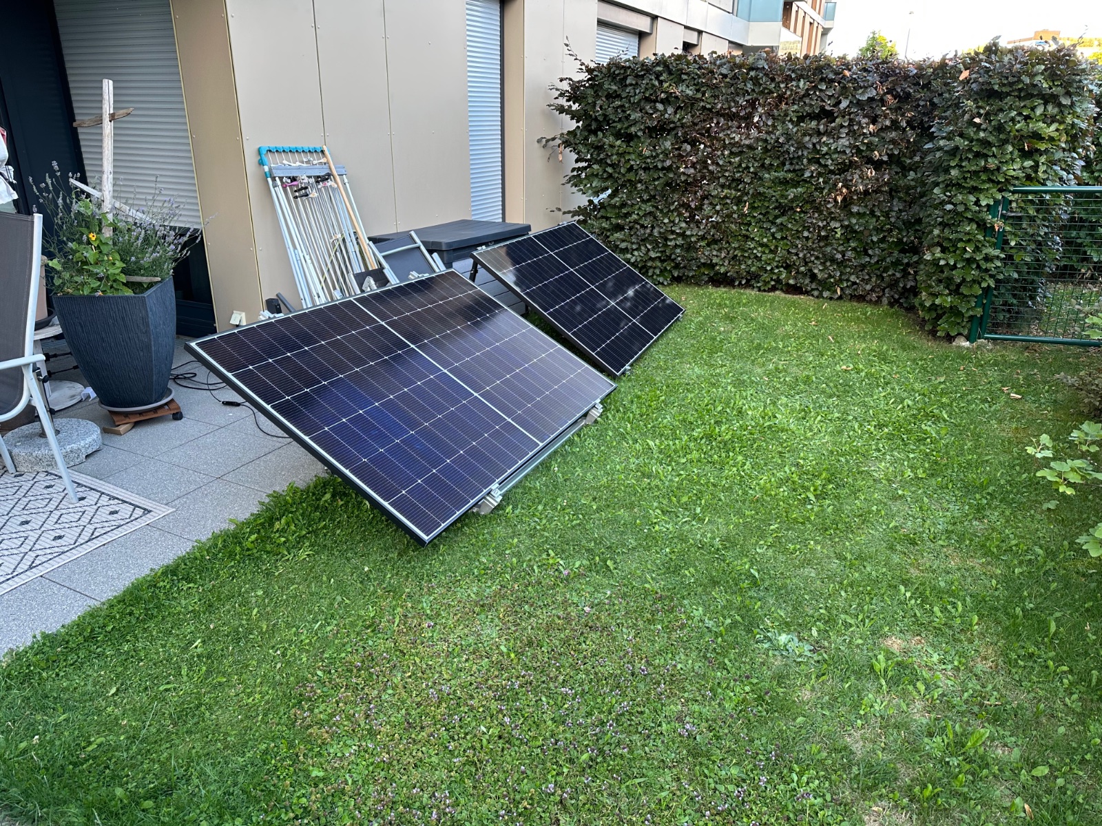

Das Gestell für die PV-Module ist fertig.
Gestern, während einer regenfreien Zeit, noch ein wenig Gewicht besorgt und anschließend die Module montiert.
Jetzt sollt nur noch die Sonne öfter scheinen.
Die Ausrichtung ist genau 180° also genau Richtung Süd und die Neigung 30°.
Viele sonnige Grüße :Korsar: Sir Olaf der 75.
13:30 Nun, das sollte doch optimalen Ertrag bringen.
Aber an der Verkabelung solltest Du vielleicht noch was ändern... :lol:
Und das Gewicht ist ja hoffentlich ein Regenwasserspeicher, oder?
