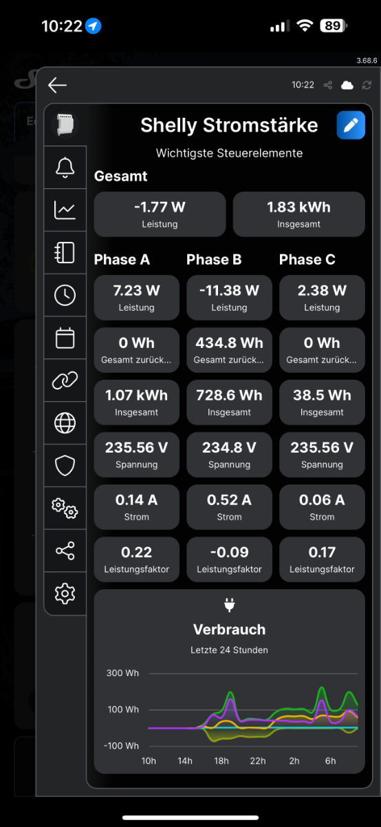

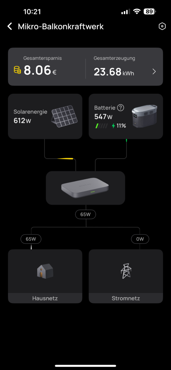

Gestern angekommen und natürlich sofort eingebaut, den Shelly 3EM. Ein Messgerät das den aktuellen Verbrauch über alle drei Phasen misst und diese Werte dann an die Ecoflow App weitergibt. Dauert ca 1-2 Sekunden und dann regelt die App den Strombedarf in dem Balkonkraftwerk nach. So hoffe ich das kein Strom verschenkt wird und der meiste produzierte auch im eigenen Haushalt verwendet wird:
Hier dieEcoflow-App mit dem produzierten Strom
Hier die aktuellen Verbrauchswerte laut Shelly.
Die Differenz zwischen den Werten liegt daran, das der produzierte Strom auf der Phase 2 (B) eingespeist wird und somit natürlich vom Shelly nicht gemessen werden kann. Dazu bräucht ich dann noch eine Messeinrichtung die den gesamten eingespeisten Strom misst. So funktioniert das System bis jetzt super, einzig der Wechselrichter wird recht heiß. Wegen der Temperatur hab ich gestern noch ein passendes Gebläse bestellt, dann sollt das Problem auch behoben sein und der Wechselrichter immer die volle Leistung erbringen können.

Der Zähler ist bei uns leider im Keller, da ist 0,00 WLAN Empfang und mit LAN-Leitungen nicht zugänglich (Brandschutz). Den Shelly hab ich in die Unterverteilung in der Wohnung eingebaut, so das ich den jederzeit wieder rückstandsfrei ausbauen kann. Dort misst der nun den Strom auf allen drei Phasen und reagiert sofort darauf wenn ein zusätzlicher Verbraucher einschaltet wird.
Wie auf dem vorherigen Foto zu sehen ist, sind des auf der Phase A 7,23 Watt und auf der Phase C 2,38 Watt Verbrauch. Auf der Phase B werden grad 11,38 Watt eingespeist bis zum Zähler.
Dieser saldiert und es wird kein Strom aus dem Netz entnommen.
Schaltest nun die Kaffeemaschine ein oder der Kühlschrank geht in den Kühlbetrieb, merkt der Shelly diese Änderung sendet dann die Werte an den Wechselrichter wodurch dieser dann eine höhere Leistung in das Netz schickt.
Der Wechselrichter kann theoretisch draußen montiert werden, bei der Verwendung der Powerstation ist der Abstand aber auf die Kabellänge begrenzt und diese sind 40-60 cm. Die Powerstation ist ja nicht wasserdicht und darf auch nicht der Kälte ausgesetzt werden, deswegen wohnen die beiden Geräte im Wohnzimmer unter dem Schreibtisch.
Angeschlossen hab ich das an den mit 7m Kabel, mit einem Querschnitt von 6mm2.
Da sollten sich die Verluste schon in Grenzen halten.
Das Problem mit der Hitze ist eigentlich die Schuld von Ecoflow, ein Konstruktions-Problem.
Damit die Oberfläche stylischer aussieht, haben die notwendige Kühlrippen weggelassen und somit überhitzt das Gerät bzw. reduziert die Leistung.
Mit dem Ventilator soll das ganze deutlich besser werden und der Wechselrichter dann auch wesentlich länger leben.

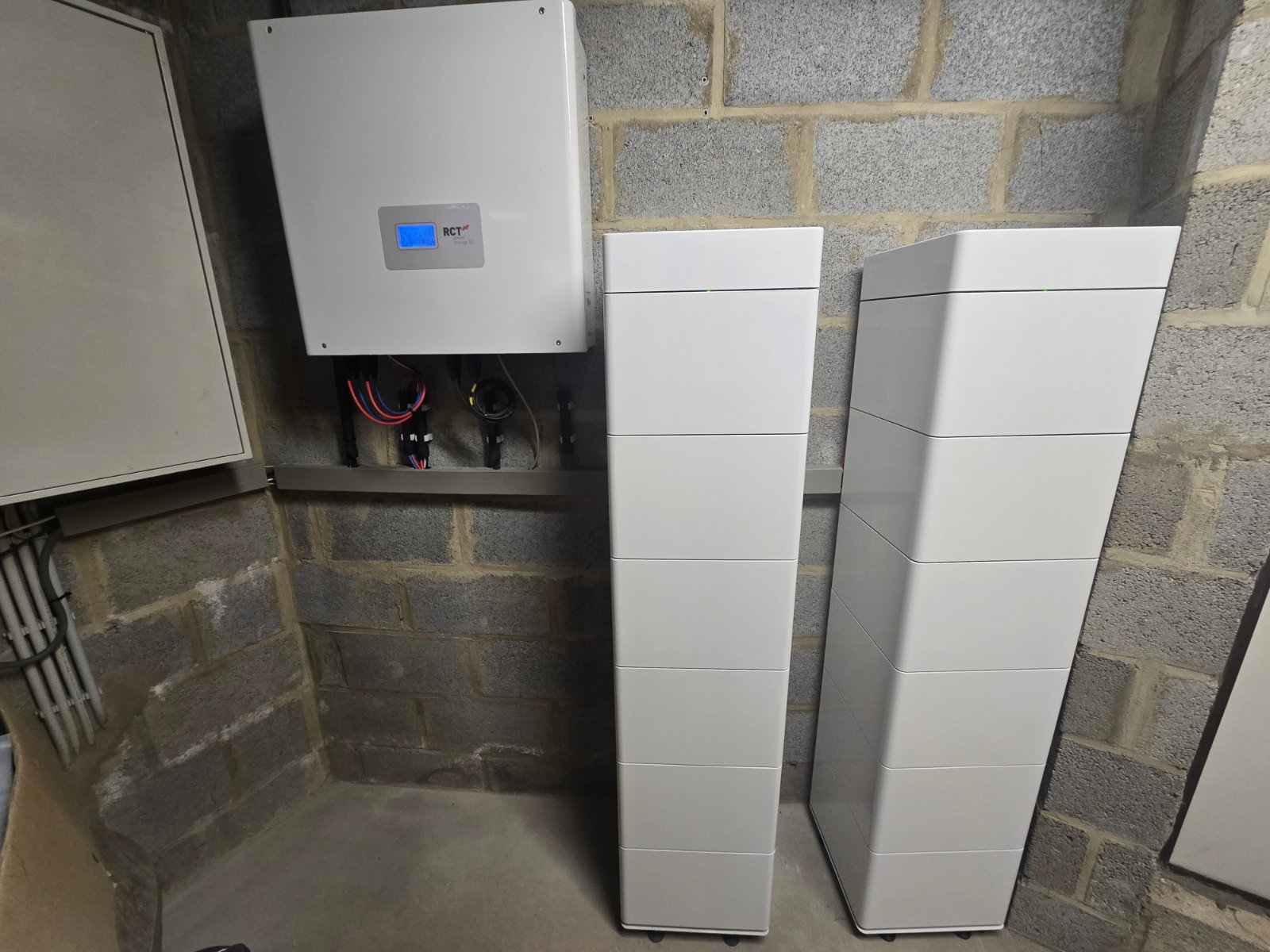

Heute war der Installateur unserer Photovoltaikanlage wieder einmal bei uns, gemeinsam mit einem Vertreter des Distributors derselben (rct-power.de) in den Niederlanden und Belgien, um unseren bereits vor knapp 4 Jahren installierten Batteriespeicher von 11,5kWh auf die maximale Ausbaustufe von 23kWh zu erweitern.
Damit sind wir für etwa 3 Tage von externer Spannungsversorgung unabhängig, was hier bei den altmodischen Überlandleitungen mehr als empfehlenswert ist. Das hat prima funktioniert. Der Installateur musste dazu allerdings den Wechselrichter und den vorhandenen Batterieturm um ca. 60cm versetzen, damit daneben in der Nische noch genügend Platz für den zweiten Turm entstand. Da er aber dazu keine Leitung verlängern, sondern nur zurückziehen musste, war das einfach, denn die Leitungen verschwanden einfach im Kabelkanal. So war nach gut drei Stunden alles erledigt.

Die neuen Akkus wurden zu 50% geladen angeliefert. Die bestehende Anlage wurde am Tag vor dem Umbau mit dem Zielwert 50% programmiert, damit bei Inbetriebnahme beider Türme diese etwa denselben Ladezustand hatten.

Anbei mal ein Foto davon. Jeder dieser Türme speichert 11,5kWh, damit also insgesamt ca. das zwanzigfache des 1,2kWh-Akkus im Ml.
Der Versuch mit 100% und 0% in jeweils einem Turm kann im Betrieb niemals auftreten. Wenn die erst einmal ein paar Tage zusammen laufen, werden die Spannungen sich abgeglichen haben. Man würde damit nur die Zeit verlängern, bis die Anlage normal läuft. Manfred093
