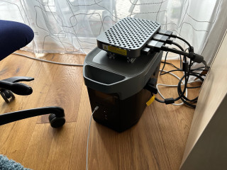

Die Verkabelung wird natürlich noch hübsch gemacht, jetzt kann ich ja die Leitungslänge bestimmen und die entsprechenden Kabel bestellen. Nachdem der Speicher aber gerade aus haushaltstechnischen Dingen nicht drin ist, eilt das aber nicht besonders. Das machen wir dann im nächsten Monat… Aber das wäre ja schon morgen??? Ne, dann vielleicht erst wenn das Finanzamt bezahlt hat. Dank des Hinweises vom René hab ich nämlich grad noch schnell die Steuererklärung gemacht.

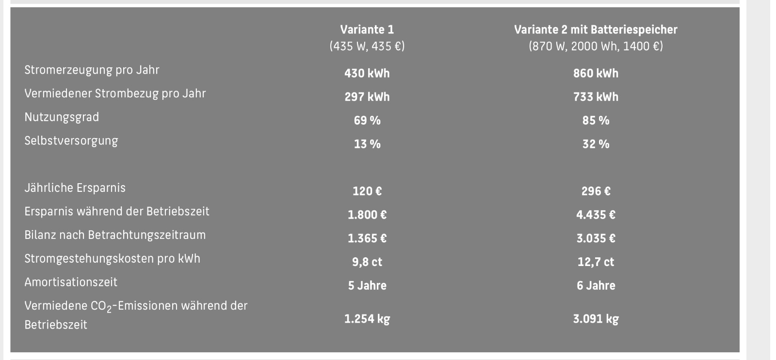

https://solar.htw-berlin.de/rechner/ste ... simulator/
kannst dir ausrechnen wann sich dein Balkonkraftwerk ungefähr bezahlt macht: So sieht des mit meinen Daten aktuell aus.

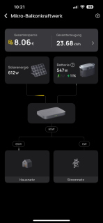

Gestern angekommen und natürlich sofort eingebaut, den Shelly 3EM. Ein Messgerät das den aktuellen Verbrauch über alle drei Phasen misst und diese Werte dann an die Ecoflow App weitergibt. Dauert ca 1-2 Sekunden und dann regelt die App den Strombedarf in dem Balkonkraftwerk nach. So hoffe ich das kein Strom verschenkt wird und der meiste produzierte auch im eigenen Haushalt verwendet wird:
Hier dieEcoflow-App mit dem produzierten Strom
Hier die aktuellen Verbrauchswerte laut Shelly.
Die Differenz zwischen den Werten liegt daran, das der produzierte Strom auf der Phase 2 (B) eingespeist wird und somit natürlich vom Shelly nicht gemessen werden kann. Dazu bräucht ich dann noch eine Messeinrichtung die den gesamten eingespeisten Strom misst. So funktioniert das System bis jetzt super, einzig der Wechselrichter wird recht heiß. Wegen der Temperatur hab ich gestern noch ein passendes Gebläse bestellt, dann sollt das Problem auch behoben sein und der Wechselrichter immer die volle Leistung erbringen können.

Der Zähler ist bei uns leider im Keller, da ist 0,00 WLAN Empfang und mit LAN-Leitungen nicht zugänglich (Brandschutz). Den Shelly hab ich in die Unterverteilung in der Wohnung eingebaut, so das ich den jederzeit wieder rückstandsfrei ausbauen kann. Dort misst der nun den Strom auf allen drei Phasen und reagiert sofort darauf wenn ein zusätzlicher Verbraucher einschaltet wird.
Wie auf dem vorherigen Foto zu sehen ist, sind des auf der Phase A 7,23 Watt und auf der Phase C 2,38 Watt Verbrauch. Auf der Phase B werden grad 11,38 Watt eingespeist bis zum Zähler.
Dieser saldiert und es wird kein Strom aus dem Netz entnommen.
Schaltest nun die Kaffeemaschine ein oder der Kühlschrank geht in den Kühlbetrieb, merkt der Shelly diese Änderung sendet dann die Werte an den Wechselrichter wodurch dieser dann eine höhere Leistung in das Netz schickt.
Der Wechselrichter kann theoretisch draußen montiert werden, bei der Verwendung der Powerstation ist der Abstand aber auf die Kabellänge begrenzt und diese sind 40-60 cm. Die Powerstation ist ja nicht wasserdicht und darf auch nicht der Kälte ausgesetzt werden, deswegen wohnen die beiden Geräte im Wohnzimmer unter dem Schreibtisch.
Angeschlossen hab ich das an den mit 7m Kabel, mit einem Querschnitt von 6mm2.
Da sollten sich die Verluste schon in Grenzen halten.
Das Problem mit der Hitze ist eigentlich die Schuld von Ecoflow, ein Konstruktions-Problem.
Damit die Oberfläche stylischer aussieht, haben die notwendige Kühlrippen weggelassen und somit überhitzt das Gerät bzw. reduziert die Leistung.
Mit dem Ventilator soll das ganze deutlich besser werden und der Wechselrichter dann auch wesentlich länger leben.
