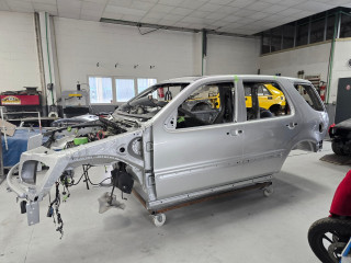

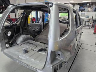

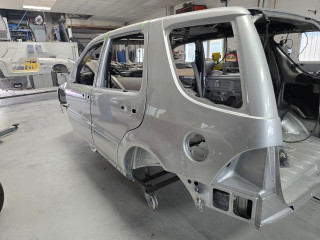

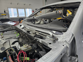

- Beiträge: 8444
Heute erhielt unser ML zumindest schon mal seine Türen und nach Zerlegen und Fetten auch wieder das Scheibenwischergestänge mit Motor.
Anbei ein paar Fotos dazu. Manfred093
- Beiträge: 21594
Wenn ich so bedenke, wie ich mir "die Finger gebrochen" hab, als wir zuletzt nur das Türschloß hinten links bei meinem ML getauscht haben, ist die größere Aktion wahrscheinlich, die Türen wieder "mit Leben" zu füllen.
Habt Ihr die Türdichtungen denn auch schon eingesetzt?
Sonst hätt ich ja schon Angst um den frischen Lack, wenn da was aneinander scheuert.
Gut, daß Dein ML nun allmählich wieder Form annimmt.

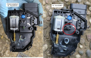

das Schloss meiner ML-Fahrertüre bereitet mir seit Monaten Probleme, und ich komm einfach nicht weiter. Ich hoffe jemand von Euch hat einen sinnvollen Tipp.
Zunächst eine Beschreibung, was genau nicht funktioniert:
1. Wenn ich den Wagen per Funkschlüssel (ich nutze nur den Funkschlüssel) verriegle, dann schließen alle Schlösser außer das der Fahrertüre. Es ist aber nicht so, dass sie einfach nur schließen, sie öffnen sich danach wieder um erneut zu schließen. Der Knopf an der Fahrertüre bleibt oben. Wenn man in dieser Situation die Fahrertür öffnet geht die Alarmanlage los.
Ich behelfe mir seit über einem Jahr damit, dass ich dann wieder alles entriegle, öffne die Türe links hinten, drück den Knopf der Fahrertüre manuell runter, schließe die Türe links hinten und verriegle erneut. Dann sind alle Schlösser zu.
2. Wenn ich den Wagen per Funkschlüssel entriegle, dann öffnen alle Schlösser außer das der Fahrertür. Ich greif dann von der Beifahrerseite rein und lass entweder die Scheibe runter oder öffne sie durch den inneren Hebel.
Das Schloss der Fahrertür hatte ich natürlich ausgebaut und geöffnet. Online gibt es irgendwelche Plastikteile und Federn, das innere Plastikteil hab ich erneuert, denn es brach irgendwann auch noch ab.
Ich erkenne keinen Defekt am Schloss. Die zwei Mikroschalter öffnen und schließen, soviel hab ich mit einem Multimeter gemessen. Nun könnte es natürlich sein, dass sie das in eingebautem Zustand wegen irgendwelcher mechanischen Ursachen nicht mehr tun?
Dann hatte ich von einem Schlachtmodell eine ganze Fahrertür gekauft, da mir die gebrauchten und erst recht neuen Türschlösser viel zu teuer sind. Das Schloss daraus baute ich in meinen ML ein, jedoch war damit das Phänomen dasselbe wie eingangs beschrieben. Original eingebaut war und ist ein Schloss mit Nr. 1637202535.
Das aus dem Schlachtmodell hat die Nr. 1637202935, passt laut https://originalteile.mercedes-benz.de aber auch zu meiner FIN.
Ich hatte beide geöffnet und stellte fest: Das neuere hat nur noch einen Mikroschalter! Wohl deshalb hat der entsprechende Stecker hierfür nur vier Kabel statt fünf. Anbei ein Foto beider Innenleben zum Vergleich.

- Beiträge: 21594
Das Problem ist (insbesondere auch mir) hinlänglich bekannt.
Zuletzt habe ich das Schloß der hinteren fahrerseitigen Tür in Ostbelgistan mit Hilfe vom
Manfred ersetzt.
Meine vorherigen Versuche sind auch, neben den Beiträgen im Auditorium, in meiner Box9909 beschrieben.
Es sind die Mikroschalter in den Schlössern, die letztendlich nicht reparabel sind.
Das AAM bekommt beim elektrischen Schließen keine Rückmeldung der ordnungsbemäß verschlossenen Tür und veranlasst, sicherheitshalber, die Öffnung der Tür.
Die Diebstahlwarnanlage wird so natürlich auch kein Bestätigungssignal liefern.
Was mit dem von Dir aus einer Fremdtür ausgebauten Schloss los ist? Kaum einzuschätzen!
Der gleiche Defekt?
Und - paßt das tatsächlich zu Deinem ML mit der Ausstattung Deines MLs?
Das ist zumindest für mich sehr zweifelhaft, wenn es darinnen schon Unterschiede zu sehen gibt.
Fazit (nur meines): Kabelbruch unwahrscheinlich. Der/die Mikroschalter veräppeln Dich und liefern dem AAM nicht das gewünschte Signal (Übergangswiderstand?).
Meiner Einer, und ich halte mich in so kniffligen, extrem kleinen elektrischen Dingen für einen recht guten Instandsetzer, hat die Mikroschalter NICHT zu dauerhaftem weiteren Dienst überreden können.
Und Ersatz für nur diese hab ich auch NICHT finden können.
Letztendlich hab ich ein neues Originalteil verbaut und hab seitdem Ruhe.
Ob das allerdings noch lieferbar ist müßte erst ermittelt werden.

- Beiträge: 186
nach Herrn Könichs Rat kaufte ich bei Aliexpress für € 11,79 (inkl. Versand) vier Mikroschalter für diese Schlösser und machte mich diesen Montag wieder an den Ausbau des Schlosses.
Das hab ich dann geöffnet und hab gemessen, ob die Mikroschalter auch tatsächlich Signale geben, ob die Tür auf / zu ist, und ob das Schloss verriegelt ist oder nicht. Ergebnis stets positiv. Dann überlegte ich ob evtl. der Motor nicht läuft. Über zwei der fünf Stecker-Kontakte legte ich ihn an 12V, es regte sich nichts. Also Motor rausgehebelt und separat angeschlossen… letztlich waren da Kontaktprobleme. Die zwei Kontakte, die aus dem schwarzen Gehäuse ragen, habe ich mit Lötzinn etwas aufgefüttert, damit sie im Motor besser klemmen.
Das hielt dann auch diversen Erschütterungen stand. Frohen Mutes Schloss wieder eingebaut, es funktioniert unverändert nicht. Also Schloss wieder ausgebaut, beide Mikroschalter erneuert, alles durchgemessen (also ob Signale kommen für auf / zu usw.) und wieder eingebaut, aber es funktioniert immer noch nicht.
Dann hab ich das neuere Schloss Nr. 1637202935 geöffnet, den Motor geprüft und gemessen, ob der Mikroschalter auch tatsächlich Signale gibt, ob die Tür auf / zu ist. Dieses Schloss hat ja für die Verriegelung keinen Mikroschalter; ich weiß gar nicht wie das dann zu meinem ML passen soll. Evtl. kann Manfred dazu bei Gelegenheit nachschauen?
Dennoch baute ich dieses Schloss ein. Es verriegelt, aber es öffnet nicht. Damit bleibt dann auch die Tankklappe dauerhaft verschlossen….
Also hab ich das erste Schloss Nr. 1637202535 wieder eingebaut und lebe erstmal weiterhin mit diesem Provisorium.
Ich würde zu gerne die Kabel bis zum AAM durchmessen. Bleibt die am 15. 8. geschilderte Thematik, dass ich im AAM-Schaltplan nur drei der fünf Kabel finde. Deshalb nochmal die Frage an Euch, ob dazu jemand was weiß. Z. B. welches Steuergerät bei der Zentralverriegelung noch eine Rolle spielt?
