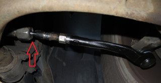

bei der letzten Hauptuntersuchung meines ML diesen Juni wurde attestiert: „Spurstangengelenk (-kopf) 1. Achse links innen beginnendes Spiel“.
Bei der Hauptuntersuchung davor wurde dazu nichts beanstandet oder vermerkt.
Im Jahr 2021 wurde bei der Hauptuntersuchung attestiert: „Spurstangengelenk vorne links und rechts innen beginnendes Spiel“.
Nun hab ich ja den Hinterachsträger gewechselt, was die Achsgeometrie sicher beeinflusst, und bevor ich selbige einstellen lasse, dachte ich mir, da wechsle ich doch erstmal die zwei inneren Spurstangengelenke, auch Axialgelenke genannt.
Im WIS die Anleitung gedruckt, Teile bestellt, ans Werk gemacht… doch dann… wo sind denn die im WIS erwähnten Fläche zum Gegenhalten??
Im WIS steht dazu wörtlich:
„Zahnstange mit Maulschlüsselaufsatz 24 mm (Pfeil) bzw. entsprechendem Gabelschlüssel gegenhalten“
sowie
„Die Fläche zum Gegenhalten an der Zahnstange befindet sich nur auf der linken Seite.“
Außerdem steht dort: „Keine Gewalt (Hammerschläge, starke Hebelwirkung) anwenden, da es sonst zur Beschädigung des Lenkgetriebes kommen kann.
Da sich in meiner Reichweite wider Erwarten keinerlei 38er Schlüssel fand (darüber und darunter gab es genug), musste der Wechsel eh verschoben werden, aber: Ich konnte nirgends einen 24er Gabelschlüssel zum gegenhalten ansetzen, auch keine größeren Gabelschlüssel. Anbei ein paar Bilder vom linken Ende der Lenkung, dort wo das linke Axialgelenk sitzt.
Weiß dazu jemand was?

Mich irritiert der 38-er Schlüssel. Habe ich noch nie benötigt. 24-er habe ich hier mindestens 3. Die inneren Spurstangengelenke waren bei unserem ML immer unauffällig. Ein äußeres habe ich mal wechseln müssen, das war aber einer defekten Manschette geschuldet.
- Beiträge: 22055
Fahrwerk & Lenkung
Wo ich Deine Fotos so genau betrachte, glaubt man ja die Abflachungen an der Zahnstange zu sehen.
90° versetz zu den Zähnen.
Ist allerdings nur geraten, weil es halt für mich auf den Fotos so aussieht.
Nach etwas suchen hab ich dann noch eine Anleitung eines ehemaligen MLCDlers gefunden, welche ich hier wie folgt sinngemäß zitiere:
... An der Zahnstange des Lenkgetriebes befindet sich, nur auf der linken Seite, eine Schlüsselfläche
zum Gegenhalten. Diese ist viel zu klein und untauglich. Besser ist es wenn die Lenkung so weit
bewegt wird bis die Zahnstange so steht, daß man sie beim Abrutschen nicht beschädigen kann.
Also der Sechskant des Axialgelenkes sollte sich knapp neben der Außenkante des unteren Querlenkers
befinden. Beim Lösen des Axialgelenks von der Spurstange nicht rucken sondern gleichmäßig
drücken. ...
Vielleicht hilft das ja.

ja, das hilft, vielen Dank.
Genau so sieht das für mich auch aus, dass eben die „Schlüsselfläche zum Gegenhalten….viel zu klein und untauglich“ ist.
Ich werd als nächstes ohne Staubmanschetten fühlen ob ich beim Lenken Spiel der Axialgelenke erkenne. Ich steh dann unter dem Auto und ein Helfer lenkt ein wenig. Wenn die Spiel haben, bleibt wohl nur, mit einer großen Rohrzange gegenzuhalten.

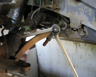

für den Sechskant der inneren Spurstangen benötigt man einen 38er Schlüssel…. Nachdem ich nirgends einen fand, auch nicht in ebay, hab ich meine großen Zoll-Schlüssel nachgemessen und siehe da: 1,5 Zoll sind ziemlich genau 38 mm. So gelang der Wechsel.
Aber zunächst einen Schritt zurück: Hat die innere Spurstange links denn nun Spiel? Um das herauszufinden fiel mir nichts besseres ein, als die Manschette auszubauen und wieder alles festzuschrauben. Heute erst fällt mir ein: Hätte ich sie doch nur mit dem Teppichmesser ausgebaut, ich hatte ja eh neue gekauft. Dann den Motor an, einen Helfer lenken lassen und am Gelenk gefühlt und beobachtet. Ich habe sehr gestaunt wie viel Spiel sie hatte; dass ich damit mindestens zweimal die HU bestand wundert mich. Anbei ein Foto wie das aussieht, alte innere und bereits neue äußere Spurstange, aber ohne Manschette, Pfeil zum inneren (Axial-)gelenk mit dem Spiel. Ich hab dann beide inneren und beide äußeren Spurstangen erneuert. Anbei ein Bild wie ich die Schlüssel links angesetzt habe. Der Gabelschlüssel ist auch 38 mm bzw. 1,5 Zoll groß. Ich kann bestätigen was der ehemalige MLCDler schrieb, dass nämlich diese Flanken nicht geeignet sind, mit einem Gabelschlüssel gegenzuhalten. Besser ein Helfer hält mit einer großen Rohrzange dagegen. Dann braucht man auch keinen zweiten 38er Schlüssel.
18:45 Beeindruckend, würd ich dazu sagen. Und sehr schön, zum Nutzen aller MLCDler, dokumentiert.
Das ist mir, weil ganz im Sinne "der Badeverwaltung", wieder eine Menge (15 wie bei einem MLCD-DoItYourself vorgesehen) Punkte der Anerkennung wert.

Ausserdem habe ich auch die Hydraulikpumpe ersetzt da ich die Vermutung habe. daß die Billigpumpe, die ich vor Jahren kaufte, auch zu wenig Druck im Leerlauf brachte.
Ausserdem gab es jetzt auch noch komplett neue Spurstangen dazu und noch einiges mehr.
Doch dazu in ein paar Tagen mehr.
Gruß Sascha
Ich kann nicht die Bilder hochladen.
Es ging nur dieses und nicht das wo man das Ölige von unten sehen kann.
20:50 Ungewöhnlich, das mit dem Hochladen. Einfach nochmal probieren, denn Fehler kann ich in der Hinsicht hier nicht feststellen.
Und ja, Ölverlust bzw. Undichtigkeiten hatten wir mehrfach. Mein ML ja auch.
Defekt war das Getriebe selbst aber nicht.
Ich habe das #Lenkgetriebe ersetzt da es Ölverlust hatte.
Ich habe bei einem Online Teilehändler gekauft im Austausch.
Gruß Sascha
