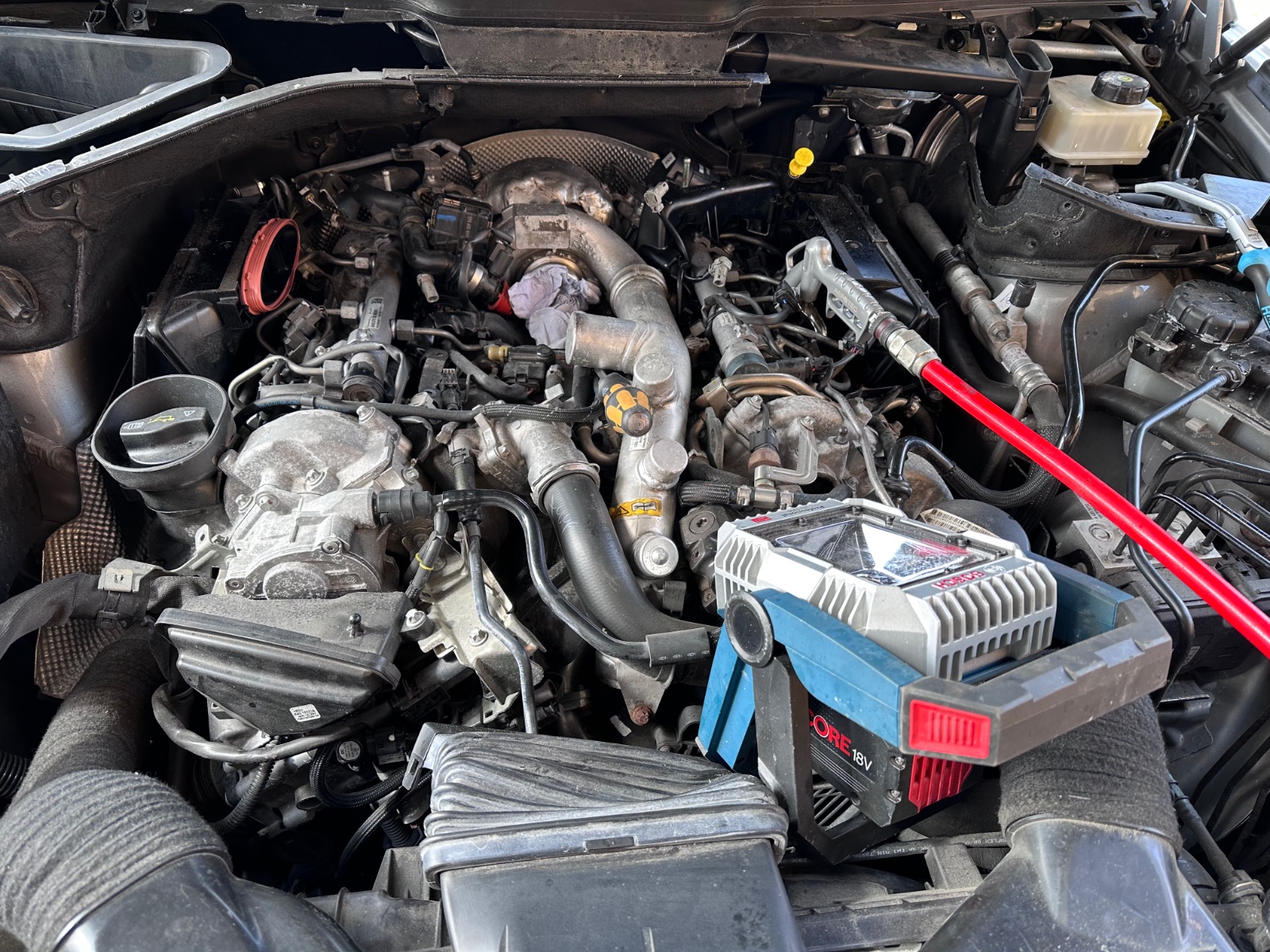

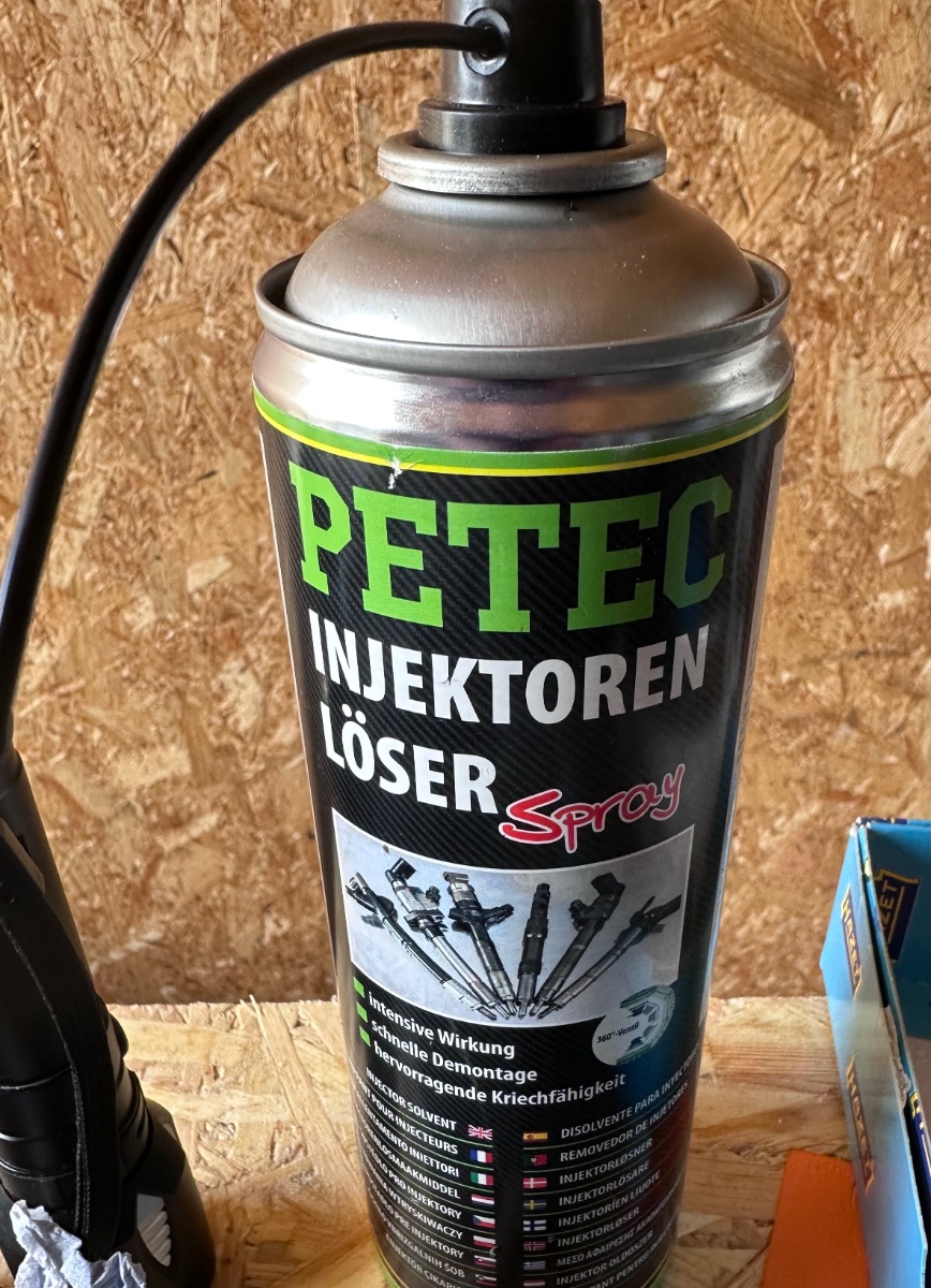

Heute war dann mal der zweite Teil der Lichtorgel im ML dran, nachdem letzte Woche das Problem mit den fehlenden Reifensensoren behoben wurde waren heute die Glühkerzen dran. Nach einigen Videos, war die Vorgehensweise für mich klar: zuerst gründlich saubermachen rund um die Glühkerzen und dann mit einem Spray einweichen. Hier habe ich diesen Injektorenlöser verwendet:
Dieses Mittel hab ich seit einer Woche jeden Tag um die Glühkerzen gesprüht, so viel das immer eine kleine Pfütze entstanden ist. Heute dann den Motor oberseitig vom LMM befreit (Luftmassenmesser), der im 350er nur komplett auszubauen ist. Die Abdeckungen über der Spritzwand links demontiert, sonst kommst an die Schrauben nicht richtig dran.

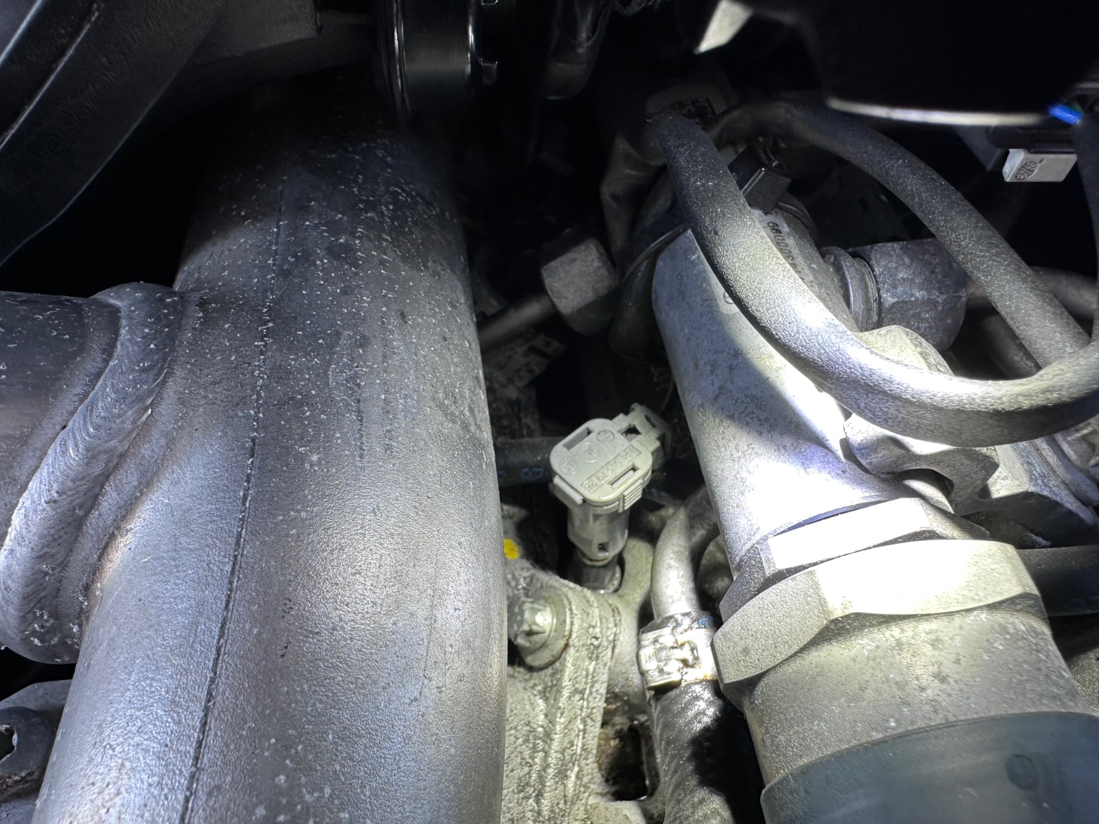

Anschließend noch den Halter vom Motorkabelbaum gelöst, sitzt vor dem AGR-Ventil. Diese Schraube kenne ich bereits mit dem Vornamen… siehe Bericht vom AGR-Ventil. Nun ging es an die Stecker der Glühkerzen, hier habe ich die spezielle Zange von Hazett mit der Nummer 4760-5 verwendet, damit werden Beschädigungen an den Steckern und am Kabel vermieden

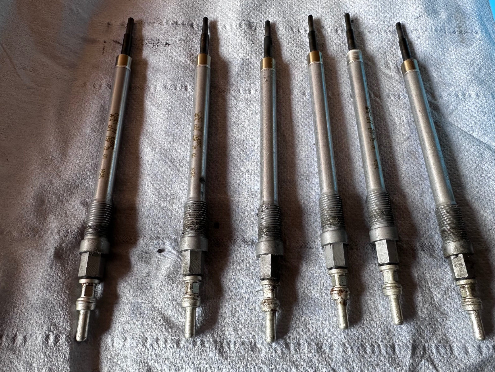

Die Stecker alle abgezogen, alle Öffnungen verschlossen (insbesondere Turbolader und Ölablauf davon), ein letztes Mal saubergemacht und mit Druckluft durchgeblasen und anschließend nochmals eingesprüht. Danach mit einer langen 8er Nuss und kurzer Verlängerung mit dem Drehmoment Schlüssel gelöst. Zuerst mit 12Nm, danach langsam gesteigert bis 16 Nm. Zylinder 1-5 gingen so recht einfach zum lösen, nur der 6 Zylinder wollte nicht so recht. Nochmals einsprühen, a bisserl warten und probieren. Lösen, anziehen, lösen, nicht mehr als 18 Nm…. Nach 5 Minuten war auch diese Glühkerze gelöst und ich entsprechend beruhigt:

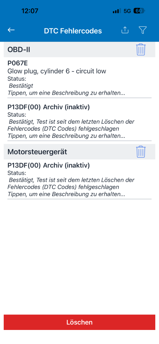

Der Einbau ging dann recht zügig, wichtig: die Glühkerzen mit einer speziellen Paste einschmieren. Hier hab ich die von Beru verwendet, eine weiße Keramikpaste. Anschließend noch den Fehler ausgelesen und gelöscht:

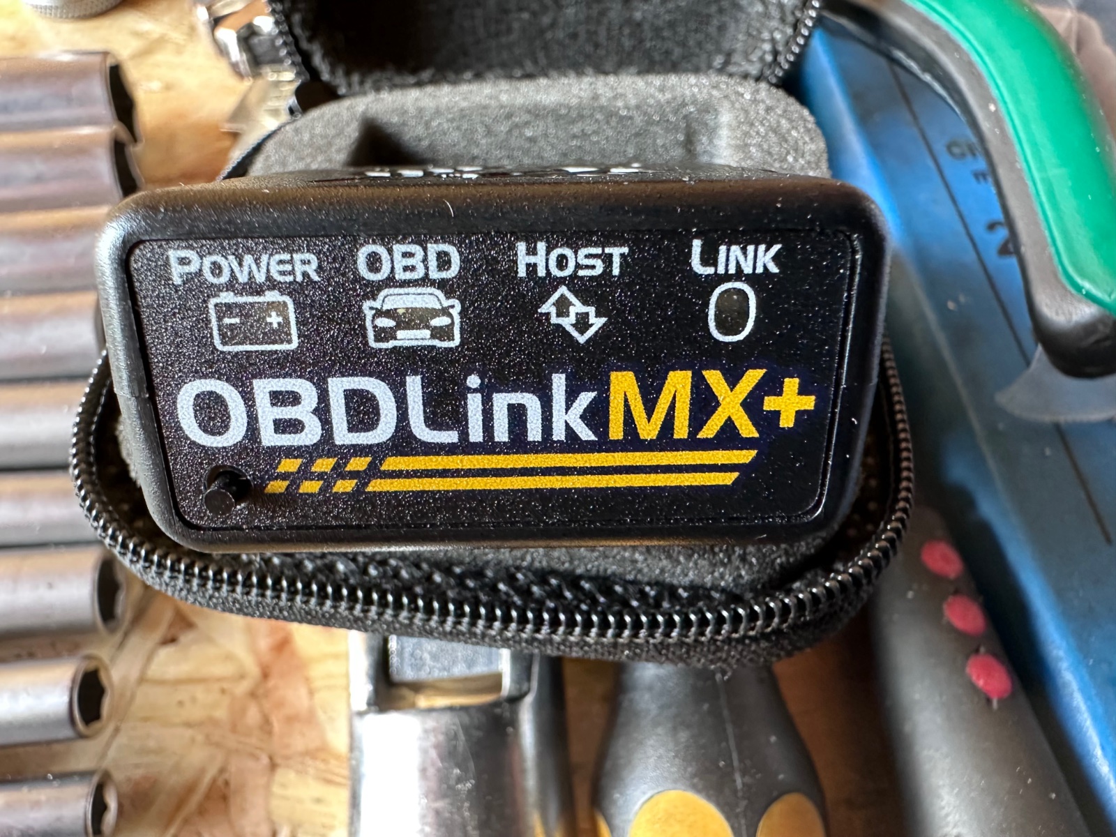

Mit diesem Gerät:

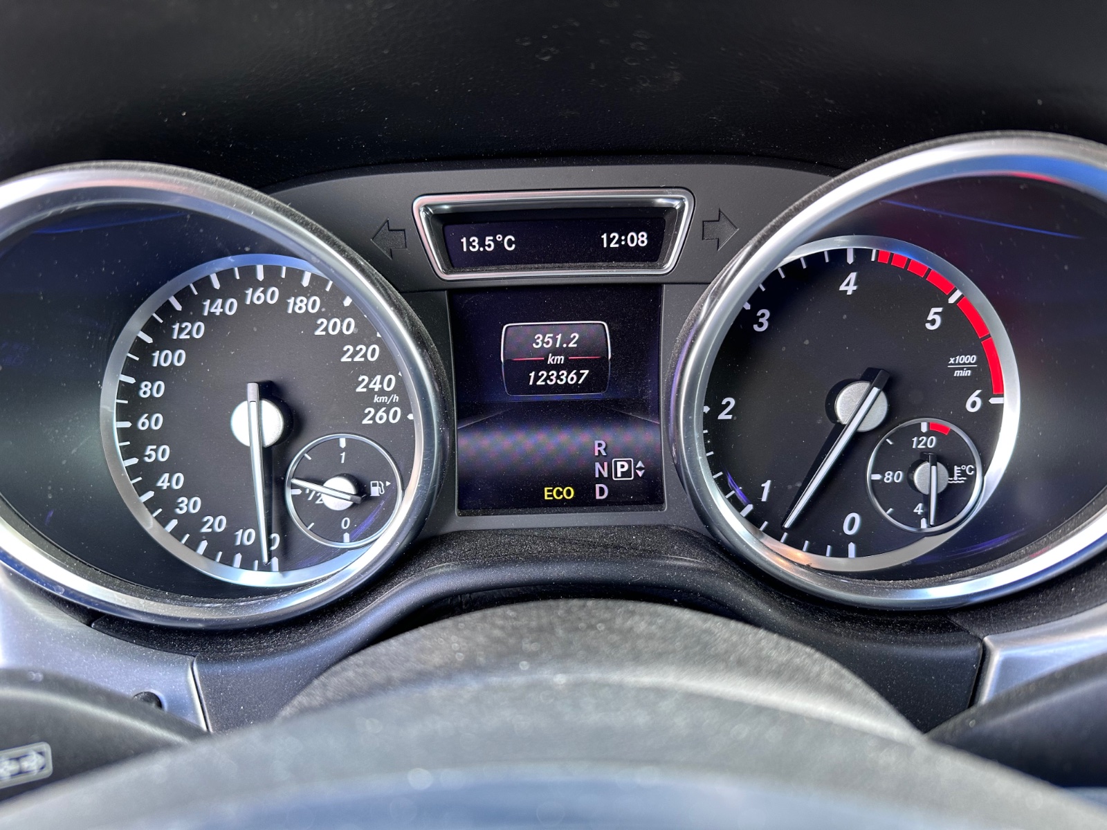

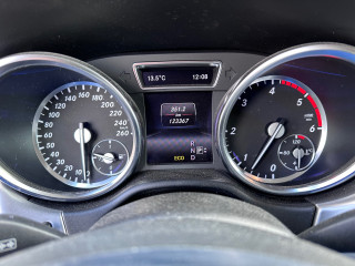

Probelauf und Probefahrt:
Eine gelungene Reparatur….
