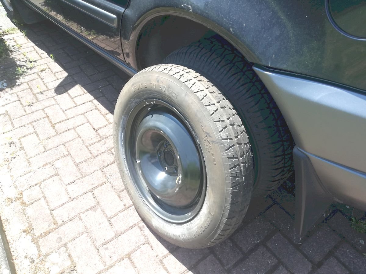

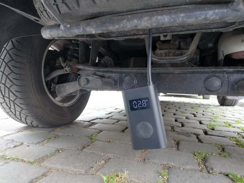

Nur 2,8bar bis Akku des Kompressors nach etwa 35min leer? Na klar, das Notrad läßt die Luft irgendwo unplanmäßig raus. Fast ganz ohne Druck hatte ich dies vorab auch nie vorgefunden. Meist waren da noch etwas über 2bar drin.
Da werd ich mich wohl nun kümmern müssen.
Nur gut, daß ich noch ein fabrikneues ML-Notrad im Keller hab...
Selbstverständlich werde ich weiter berichten.

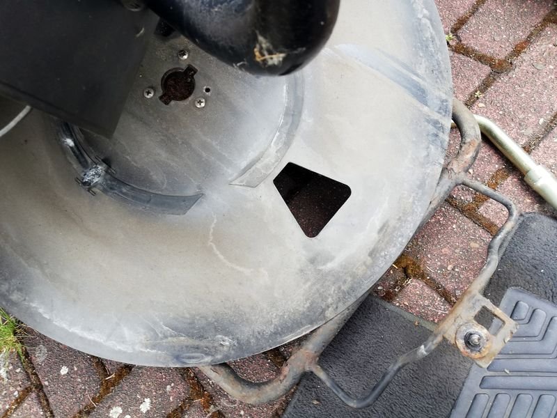

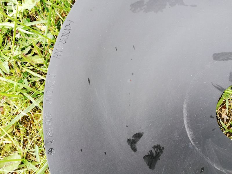

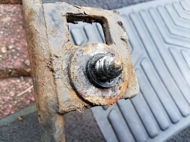

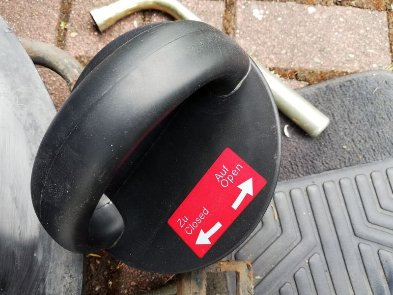

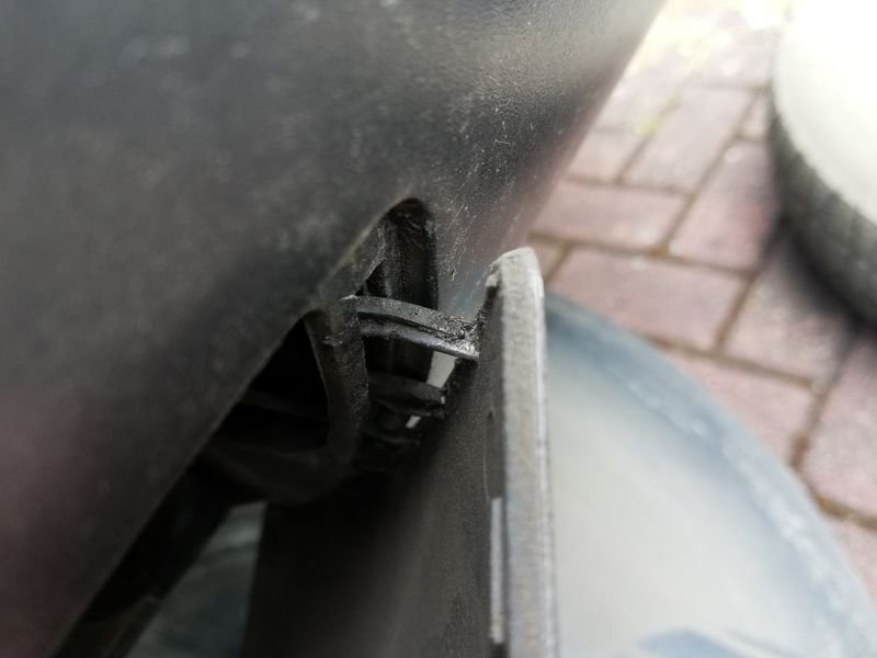

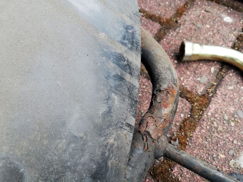

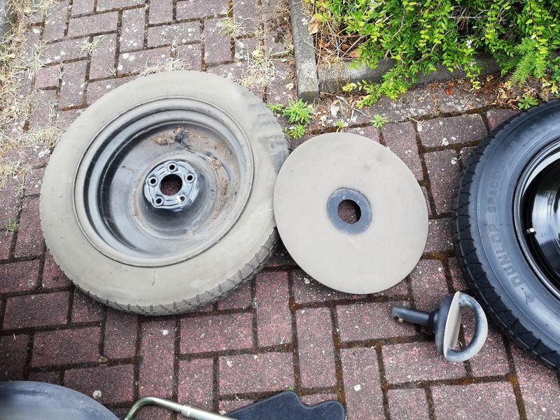

Es hat ja wiedermal etwas gedauert, aber wie man aus der Wochenendfrage weiß, dauern meine Wochenenden ja durchaus schon mal bis Montag.
So hab ich mich mal durch den
lichen Keller gearbeitet (da kann man nicht einfach so rein und durchgehen...

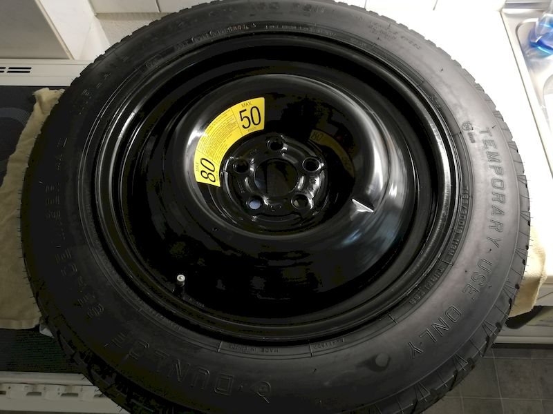

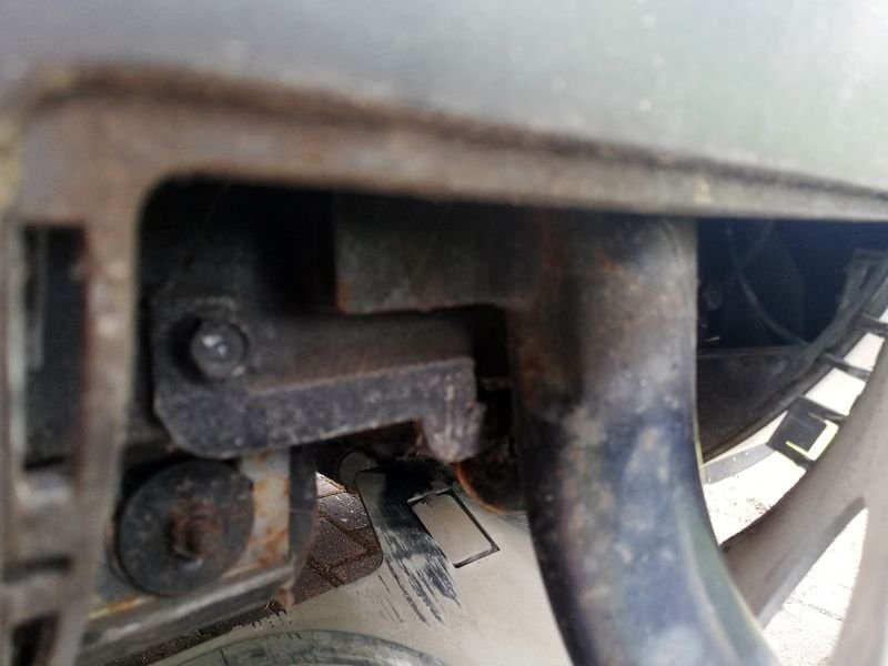

) und auch recht schnell das annähernd fabrikneue Notrad nebst entsprechender kompletter Halterung dazu gefunden.
Die Eintragungen in der ETL-Seite sind glücklicherweise ziemlich verläßlich, bis auf daß da einige Einträge fehlen.

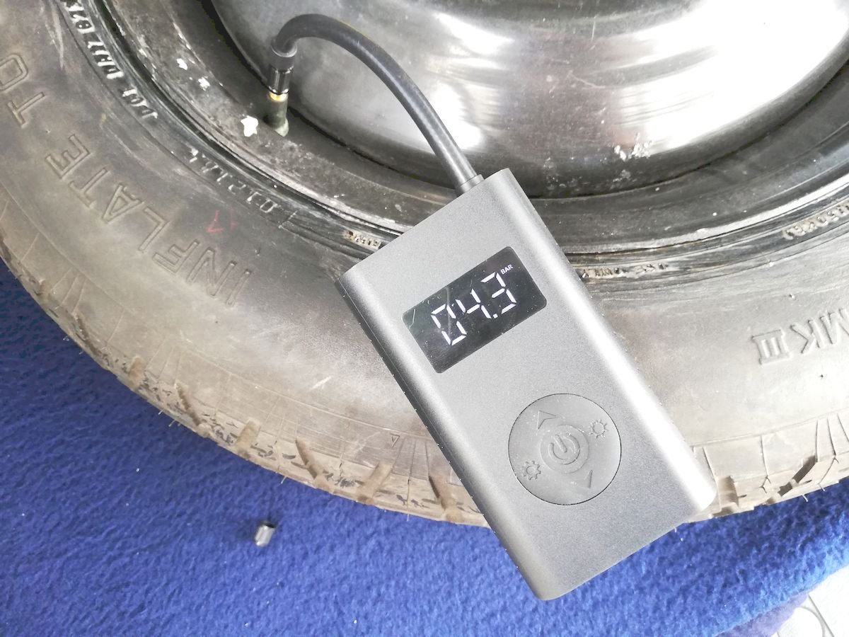

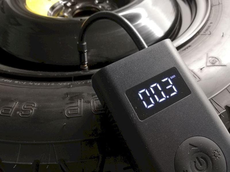

Und - da war noch Druck drauf! Nach einer kleinen Staubbefreiung hab ich die neue Aufpumpgerätschaft angeschlossen und nach 15 Jahren noch 0,3bar Restdruck festgestellt.
Mit 2,5bar hab ich dann erst mal getestet, ob der Druck über ein paar Stunden konstant bleibt, was er tat.
Nun hat es die vorgesehenen 4,3bar und morgen will ich sehen, ob auch die konstant bleiben.
Und dann mal sehen, ob ich die Halterung direkt mit austausche.
Soweit ich mich erinnere hat man da aber ohne Bühne kaum eine Chance.
Ich werde natürlich an dieser Stelle weiter berichten.
