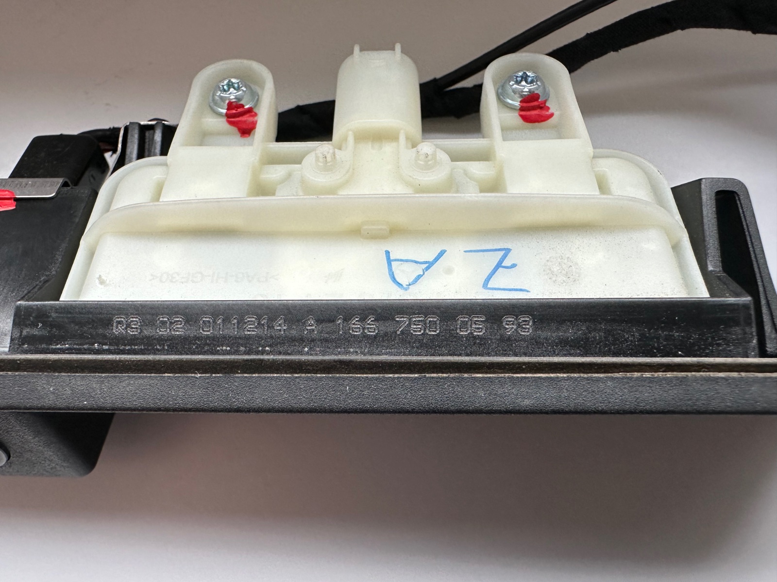

Meine bestellte Kamera mit Griff ist eingetroffen:
Jetzt werde ich mal in die TG gehen und das erste Teil einbauen.

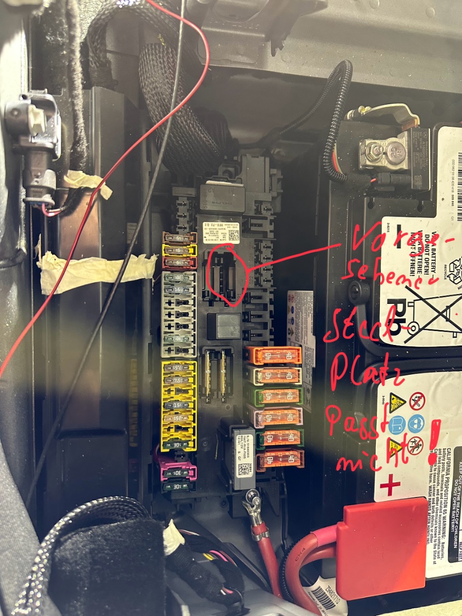

So, neues von der Kamera-Front: alles soweit verbaut und eingebaut, jetzt fehlt nur noch das Plus-Kabel im Sicherungskasten. Der gelieferte Stecker ist für den vorgesehenen Steckplatz bei der Haupt-Batterie zu lang und zu breit. Mein neuer Plan ist nun den Original Steckplatz im Sicherungskasten unter der Rücksitz-Bank zu verwenden. Da fehlt mir aber nun der passende Stecker auf das Kabel, der wird von unten in den Sicherungsplatz gesteckt und von oben kommt dann die Sicherung. Theoretisches Teile-Nummer A0085458326

Hier der vorgesehene Steckplatz laut des gelieferten Steckers und der Sicherung
Sicherungskasten unter der Rücksitzbank

Der vorgesehene und von mit benutzte Steckplatz vom CanBus war nicht der richtige.. Fehlermeldungen ohne Ende die nicht zum löschen waren. Nach dem Ausstecken konnte ich dann alle Fehler löschen. Jetzt bin ich auf der Suche nach dem richtigen Steckplatz und finde nichts….FahrwerksCan X30/30 Kabelfarben Gelb/Gelb-Weiß, hat jemand einen Tipp wo ich noch suchen könnte?
