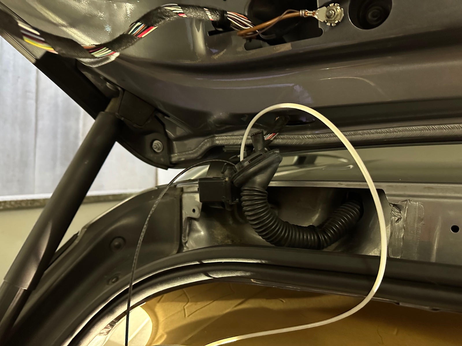

Die Kabel der Rückfahrkamera liegen im hinteren Bereich nun auf der Höhe der Achse. Die Durchführung durch den Gummi an der Heckklappe war der schwerste Teil, dies geht wirklich nur zu Zweit. Mithilfe eines Einzugsbands habe ich zuerst das Kamera-Kabel und das andere Ende vom Einzugsband durchgezogen.
Anschließend das Strom- und Buskabel mitsamt dem Stecker, millimeterweise und mit ganz viel Fluchen. Dann das Kabel mit den Klips einmal um die Klappe verlegen und mit Kabelbinders befestigen. Als nächstes wird dann das Massekabel an der Heckklappe befestigen und dann können die Verkleidungen an der Heckklappe wieder montiert werden.

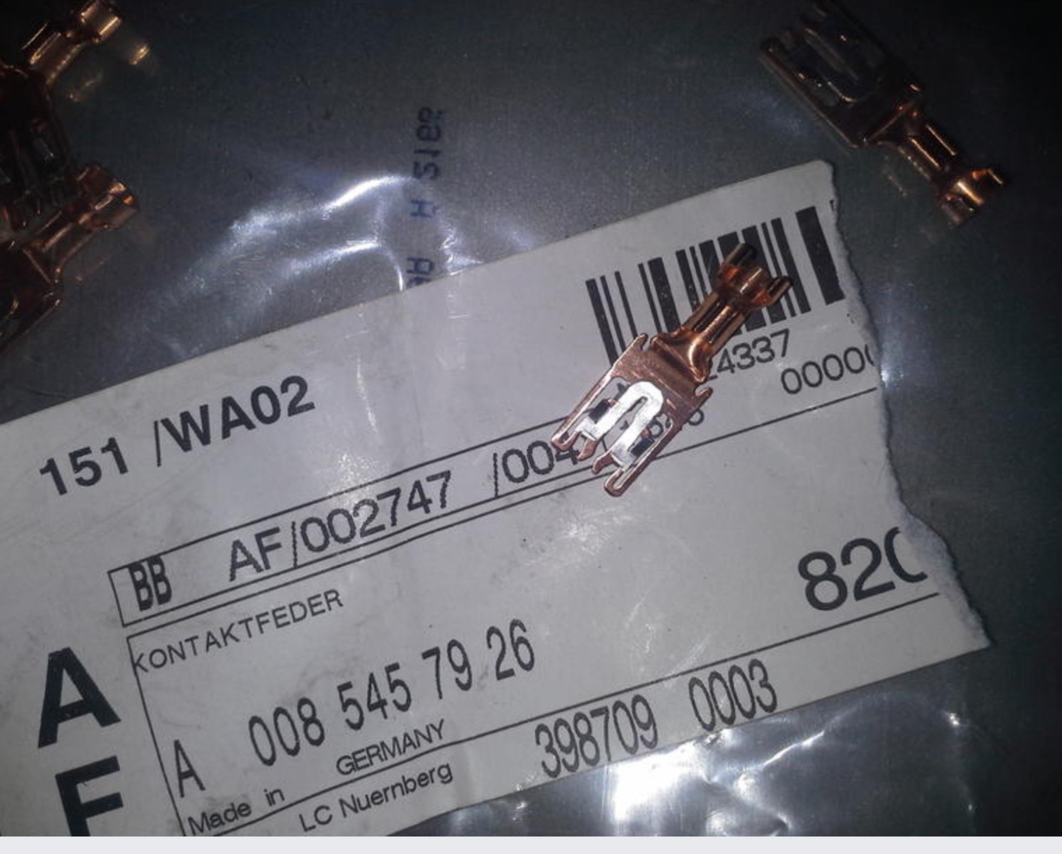

Gerade sehe ich das auf der Tüte eine ander Nummer steht:
A008 545 79 26
Beiträge: 8873
Comand, APS & Co.
Auf der Verpackung steht doch A 008 545 79 26 und nicht A 008 545 83 26. Wie kommst Du auf diese Nummer? In Webparts gibt es für 0,75mm² die A 008 545 82 26 zu 2,45€ netto. Allerdings steht dabei, dass es sich um einen 2-Pin-Anschluss handeln würde. Es ist aber dasselbe Bild, nämlich das zur Position 195 angezeigt, wie für Deine Nummer. Das Bild hänge ich mal stark vergrößert an.

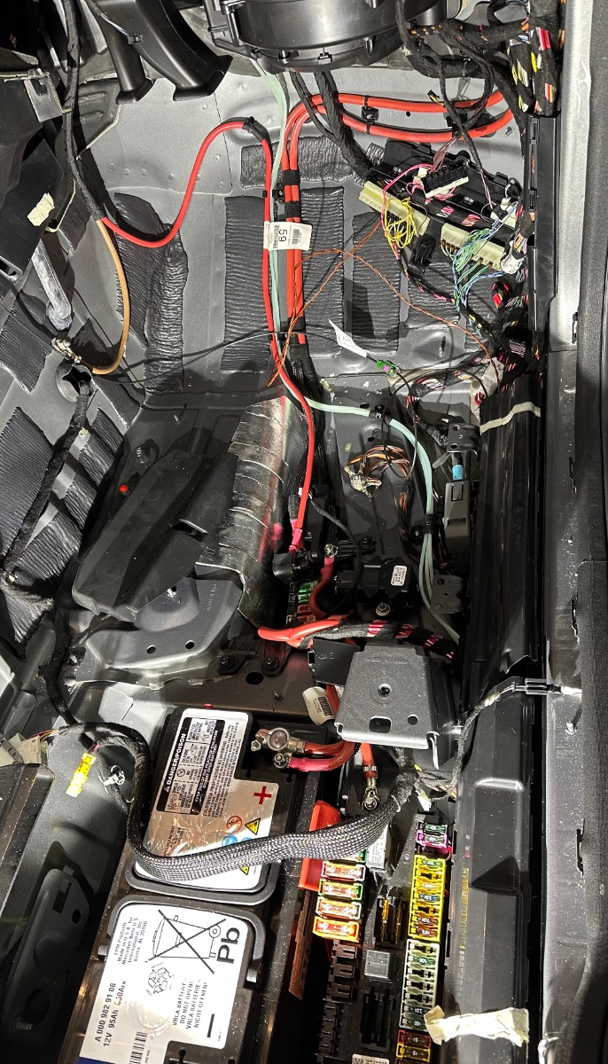

Hier mal ein paar Bilder wie unser 166er gerade ausschaut:
Hier der vorgesehene Steckplatz laut des gelieferten Steckers und der Sicherung
Sicherungskasten unter der Rücksitzbank
Verkleidung hinten rechts demontiert, Druckbehälter Luftfederung und Zusatz-Batterie zu erkennen
CAN-Bus Verteiler, rechts neben dem bzw. Im Kabelkanal, den zu finden war fast die meiste Arbeit weil es dazu keinerlei Infos im Netz gibt.
Haupt-Batterie, Beifahrersitz ausgebaut, Rücksitz ausgebaut, Plastikverkleidung über der Batterie und über Sicherungsblock ausgebaut
Beifahrer-Fußraum, Handschuhfach ausgebaut
Mehr Fotos dann wieder beim Zusammenbau

Die A 008 545 79 26 ist für Leitungen mit einem Querschnitt von 2,5-4,0mm².
21:55 Ooops! Dann scheint die ja deutlich zu groß zu sein.
Beiträge: 1884
Comand, APS & Co.
Hallo Manfred, Danke noch einmal. Du hast ja bereits die richtige Nummer geschrieben: A 008 545 82 26, sollte für das Kabel mit 0,75 mm² das richtige sein. Im Zweifel lasse ich das vom Teilemann noch richtig raussuchen.

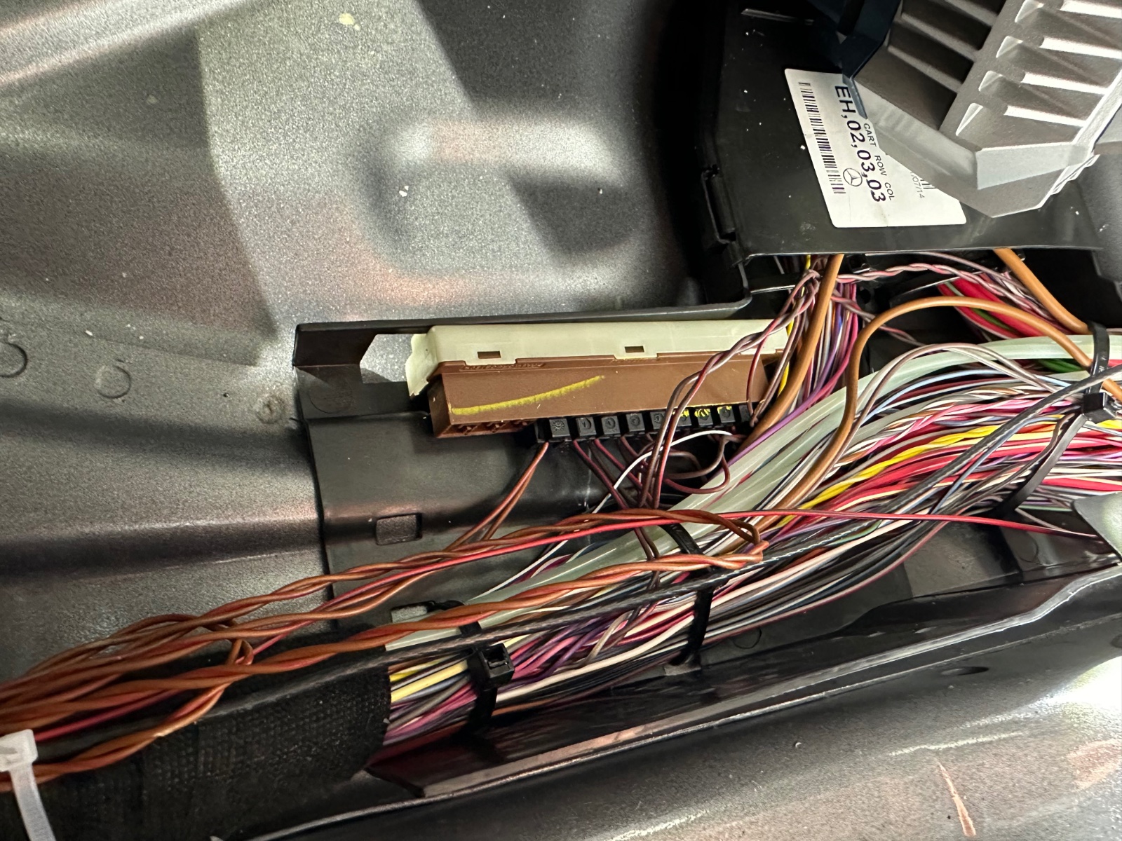

Der vorgesehene und von mit benutzte Steckplatz vom CanBus war nicht der richtige.. Fehlermeldungen ohne Ende die nicht zum löschen waren. Nach dem Ausstecken konnte ich dann alle Fehler löschen. Jetzt bin ich auf der Suche nach dem richtigen Steckplatz und finde nichts….FahrwerksCan X30/30 Kabelfarben Gelb/Gelb-Weiß, hat jemand einen Tipp wo ich noch suchen könnte?
Beiträge: 1884
Comand, APS & Co.

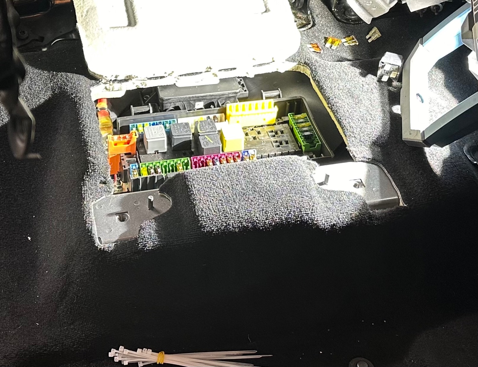

Selber suchen und finden ist angesagt, letzte Idee heute war unter der Mittelkosole zu suchen. Also vier Schrauben gelöst und die Mittelkonsole ausgebaut. Leider war hier auch kein Bus-Verteile, aber dadurch konnte ich den Teppichboden auf der Beifahrerseite herausnehmen und siehe da:
Teppich und beide Plastik-Abdeckungen demontiert.
Bus-Verteiler
Abdeckung unter dem Teppich Beifahrerfußraum, oben rechts die Abdeckung vom Bus-Verteiler
Unter einer weiteren Abdeckung ist der richtige Verteiler, angesteckt und keine Bus-Fehler mehr. Die Kamera wird mit meinem Autel angezeigt aber leider kann ich diese nicht konfigurieren. Im Werkstatt-Menü vom Command die Kamera als vorthanden eingestellt und beim Einlegen des Rückwärtsgangs wird zumindest ein schwarzer Bildschirm angezeigt. Leider noch kein Kamera Bild. Jetzt werd ich noch beide Batterien erneuern und die Kamera freischalten lassen. Wahrscheinlich werd ich dazu nach Kaufbeuren fahren.
