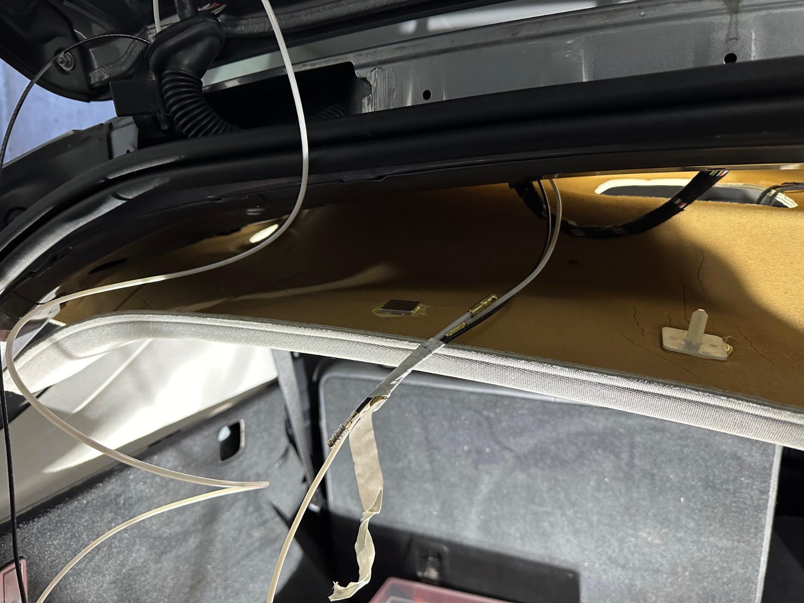

Der schwierigste Teil der Aktion ist geschafft.
Die Kabel der Rückfahrkamera liegen im hinteren Bereich nun auf der Höhe der Achse. Die Durchführung durch den Gummi an der Heckklappe war der schwerste Teil, dies geht wirklich nur zu Zweit. Mithilfe eines Einzugsbands habe ich zuerst das Kamera-Kabel und das andere Ende vom Einzugsband durchgezogen.
Anschließend das Strom- und Buskabel mitsamt dem Stecker, millimeterweise und mit ganz viel Fluchen. Dann das Kabel mit den Klips einmal um die Klappe verlegen und mit Kabelbinders befestigen. Als nächstes wird dann das Massekabel an der Heckklappe befestigen und dann können die Verkleidungen an der Heckklappe wieder montiert werden.
Zum Einziehen muss die Deckenverkleidung demontiert werden.
Dazu die Verkleidungen der D-Säulen und auf der rechten Seite die Verkleidung der C-Säule demontieren. Die rechte Verkleidung im Kofferraum hab ich ebenfalls demontiert. Weitere Fotos folgen.

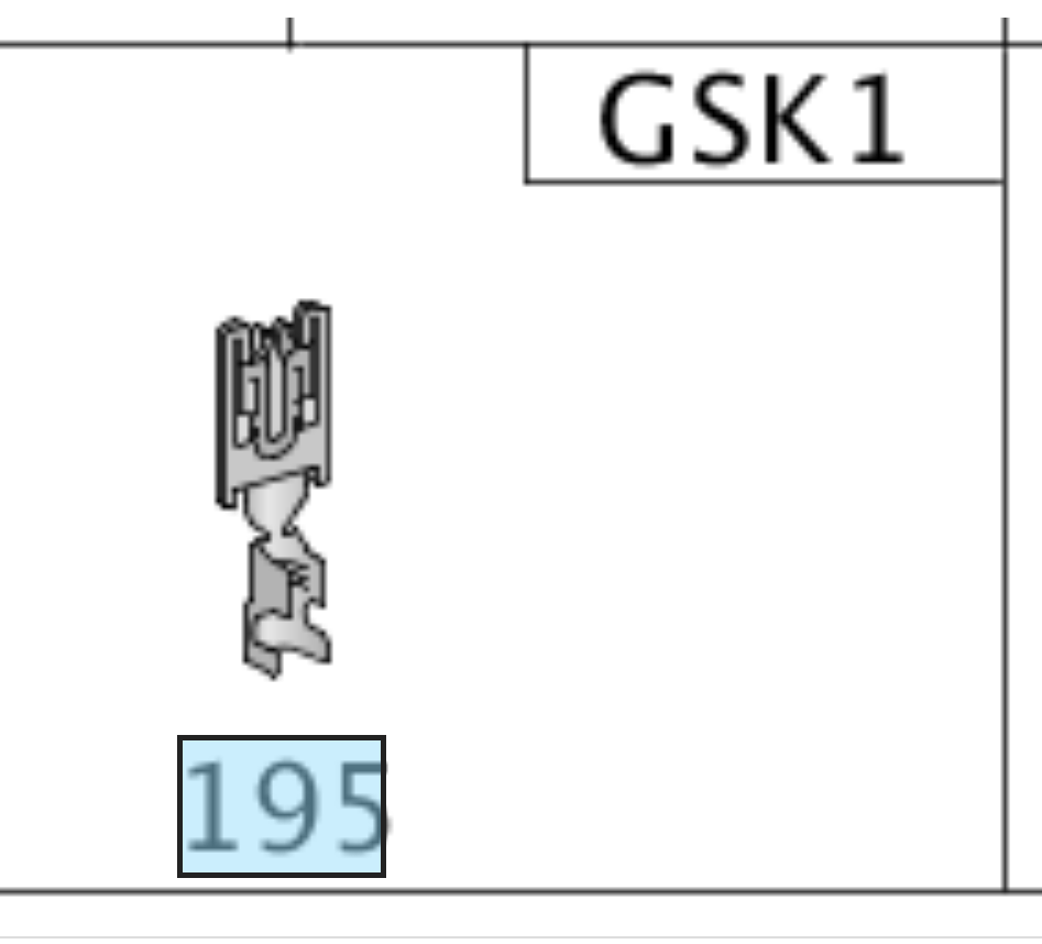

So, neues von der Kamera-Front: alles soweit verbaut und eingebaut, jetzt fehlt nur noch das Plus-Kabel im Sicherungskasten. Der gelieferte Stecker ist für den vorgesehenen Steckplatz bei der Haupt-Batterie zu lang und zu breit. Mein neuer Plan ist nun den Original Steckplatz im Sicherungskasten unter der Rücksitz-Bank zu verwenden. Da fehlt mir aber nun der passende Stecker auf das Kabel, der wird von unten in den Sicherungsplatz gesteckt und von oben kommt dann die Sicherung. Theoretisches Teile-Nummer A0085458326
@Klaus: könntest mal schauen ob die Nummer stimmen könnte und was der Stecker kostet?

Heißt glaub bei Mercedes: Kontaktfeder, ich brauch des für ein 0,75 mm2 Kabel

Und schon bekomme ich bei meiner Recherche nach A 008 545 83 26 wieder mal "Unbekannte Teilenummer!"
und keine weiteren Hinweise.
Woher nimmst Du solche Nummern?

Ich hab die Nummer aus dem Sprinter-Forum:
Beiträge: 1884
Comand, APS & Co.
Gerade sehe ich das auf der Tüte eine ander Nummer steht:
A008 545 79 26

Auf der Verpackung steht doch A 008 545 79 26 und nicht A 008 545 83 26. Wie kommst Du auf diese Nummer? In Webparts gibt es für 0,75mm² die A 008 545 82 26 zu 2,45€ netto. Allerdings steht dabei, dass es sich um einen 2-Pin-Anschluss handeln würde. Es ist aber dasselbe Bild, nämlich das zur Position 195 angezeigt, wie für Deine Nummer. Das Bild hänge ich mal stark vergrößert an.

Die A 008 545 79 26 ist für Leitungen mit einem Querschnitt von 2,5-4,0mm².
21:55 Ooops! Dann scheint die ja deutlich zu groß zu sein.

Hallo Manfred, Danke noch einmal. Du hast ja bereits die richtige Nummer geschrieben: A 008 545 82 26, sollte für das Kabel mit 0,75 mm² das richtige sein. Im Zweifel lasse ich das vom Teilemann noch richtig raussuchen.
