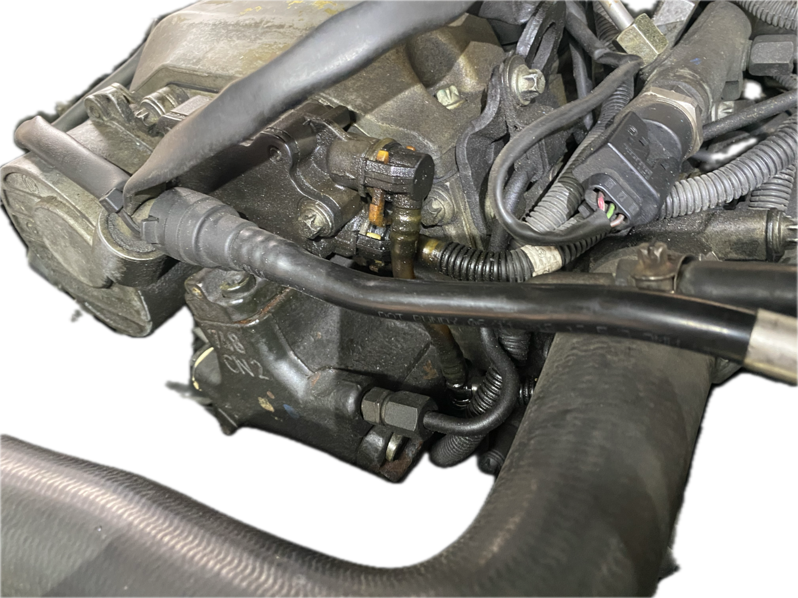

Luftproblem im Kraftstoffsystem
Habe bei meinem ML einen Injektor abgedichtet, Glühkerzen und Steuergerät für die Glühkerzen gewechselt.
Seitdem muss ich die Batterie leerorgeln bis er anspringt, wenn er länger wie ein Tag steht.
Vorher ist er immer sofort angesprungen.

Hallo Michael, was hast an dem Injektor abgedichtet? Den Kupferring zum Brennraum? Hast alle anderen Dichtungen ebenfalls erneuert? Rücklaufleitung wieder richtig angeschlossen? Leckölmengen schon geprüft? Wenn das alles abgearbeitet hast, würde ich die Injektoren prüfen und überholen lassen, das hat bei meinem 270 zum Erfolg geführt.
KJS001 (23. Mär 2025, 22:30) • René010 (24. Mär 2025, 07:04) • Jens172 (24. Mär 2025, 12:30) • Michael036 (25. Mär 2025, 09:13)

Ich bin mir ziemlich sicher das ein Injektor undicht ist,
und wenn er steht nicht schließt. Deshalb das orgel, zu
Empfehlen ist Injektoren alle raus und überholen lassen
Habe ich bei unserem W163 auch gemacht und lief.

Hab nur die Kupferdichtung zum Brennraum gewechselt.
Mengentest muss ich noch machen .

Heute mal unter die Haube geschaut und was gefunden.
