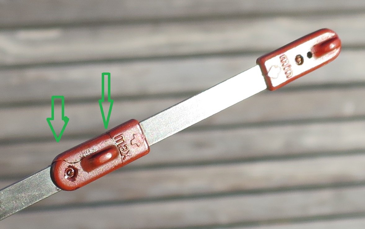

Ich hab auch ein Bild, nämlich eine kleine Impression vom heutigen Ölwechsel. Ich kam die letzten 4 Monate überhaupt nicht zu solch profanen Tätigkeiten.
Dann fiel mir noch auf, dass die obere Markierung am Ölmeßstab Risse hat. Da frag ich mich wie das sein kann. Die untere Markierung hat keinen einzigen Riss. Und ich frag mich auch, ob die obere Markierung irgendwann abfällt, im Öl landet und einen Motorschaden verursacht? Hat dazu jemand Erfahrungen oder was gehört?
