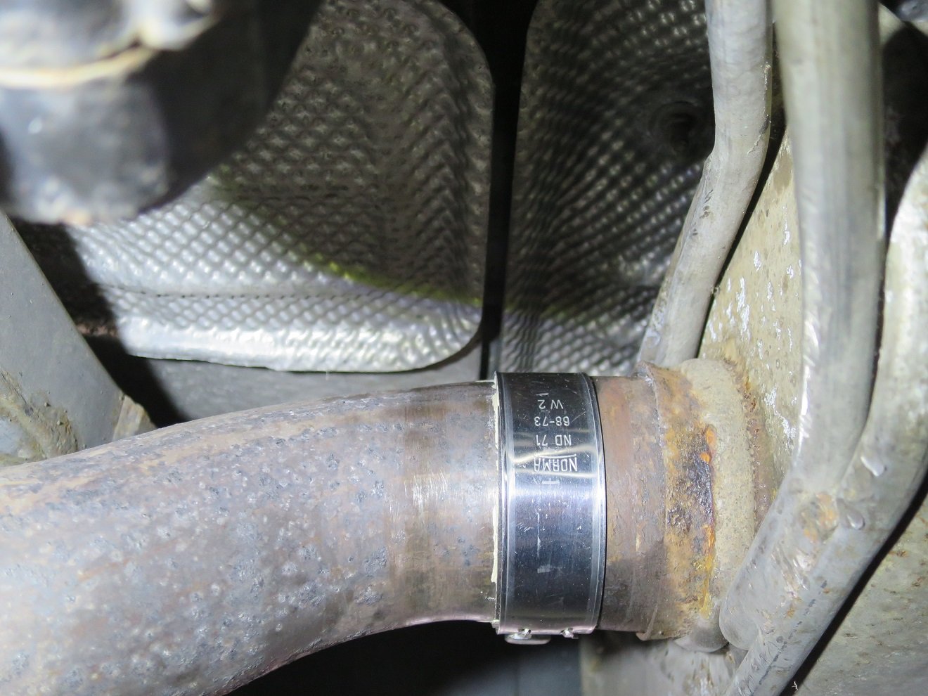

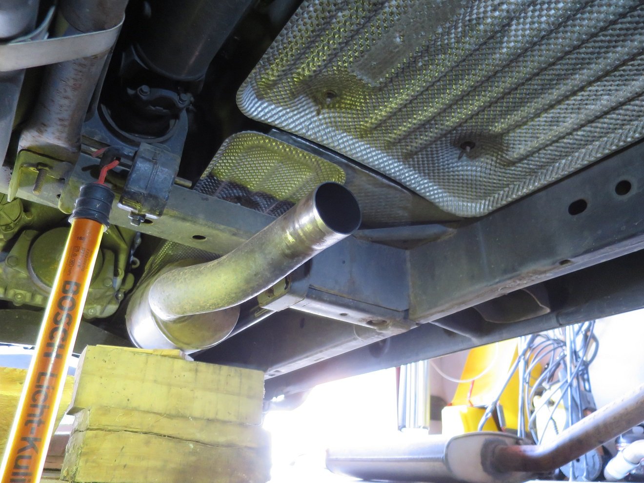

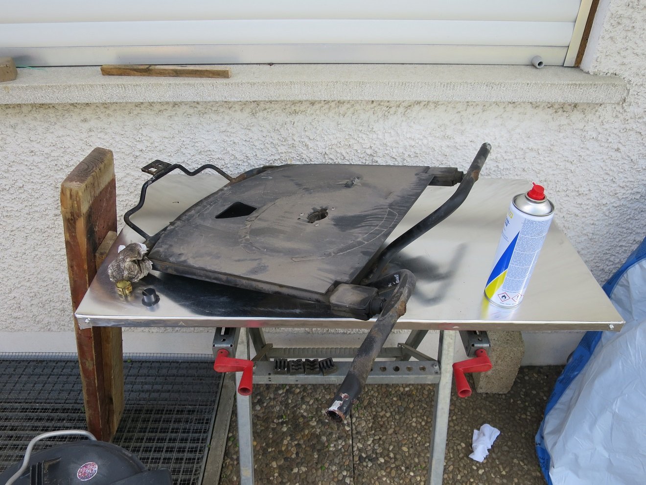

heute möchte ich Euch endlich mal wieder von einer kleinen Reparatur an meinem ML berichten.
Neulich entdeckte mein Vater zufällig, dass die hinterste Gummiaufhängung der Abgasanlage ziemlich rissig ist. Also hab ich eine neue bestellt und das Teil gewechselt. Dann schaute ich mir auch die zwei Gummiaufhängungen weiter vorne an und entdeckte dabei, dass der Endtopf durchgerostet ist. Da im Juni die nächste Hauptuntersuchung fällig ist schaute ich rasch nach Ersatz. Irgendwie unglaublich dass der nach 23 Jahren schon undicht wird, oder?
Wegen des Preises für einen neuen suchte ich einen gebrauchten. Bei einem Autoverwerter in Spanien fand ich einen gut erhaltenen, dort wird ja kein Salz gestreut, womöglich regnet es dort seltener als bei uns. Nur wie ich dort Interesse bekundete war er angeblich schon verkauft…. Also weitergesucht und beim nächsten spanischen Autoverwerter nachgefragt. Der sei auch schon verkauft… fand sich aber mit anderer Artikelnummer und exakt denselben Bildern zum vierfachen und damit fast Neu-Preis wieder….
Schließlich fand ich in kleinanzeigen.de einen für 100 Euro inkl. Versand. Nur das lange Endrohr musste dafür getrennt werden, aber das kann man ja mit einem Rohrverbinder wieder befestigen.
Laut Anleitung aus dem WIS muss das Hitzeschutzblech raus, das stimmt. Allerdings müssen auch das Reserverad und seine Halterung raus. Und selbst dann war es ziemlich diffizil, das lange, mehrfach gewundene Endrohr durch den Rest der Mechanik hindurchzufädeln.
Am vorderen Ende ging der Endtopf recht gut runter, wobei: Die Schraube der Schelle musste ich ausbohren, alles andere war meines Erachtens aussichtslos. Dann mit WD40 eingesprüht und mit Gasflamme außen herum erwärmt. Ein Helfer der ganz hinten am Endrohr zieht und etwas wackelt, ich von vorne gedrückt und auch gewackelt, so ging er raus.
Hier noch ein paar Hinweise zum Aus- und Einbau der Reserverad-Halterung: Selbige ist links und rechts im Rahmen mit Kunststoffbuchsen gelagert. Wenn dir nicht so fest sitzen würden wäre das ganz leicht: Links die Feder rausziehen, Halterung nach links in den Rahmen schieben, rechts ist sie dann frei, dort nach hinten ziehen und dann links aus dem Rahmen ziehen. Ich behalf mir, indem ich mühselig zuerst die linke Buchs ein den Rahmen klopfte. Die rechte gab erst nach Erwärmung mit einer Gasflamme nach. Ob es diese Buchsen bei Mercedes neu gibt hab ich noch gar nicht geschaut, das wäre mal interessant, ich nahm welche von igus die bei uns übrig sind. Durchmesser der Löcher im Rahmen ca. 25 mm. Durchmesser Reserverad-Halterung an beiden Enden ca. 22,5 mm.
Anbei ein paar Bilder als Alternative zum Fernsehen oder falls von Euch jemand dieselbe Arbeit bevorsteht.

Die Kunststoffbuchsen für den Reserveradhalter gibt es noch bei Mercedes zu kaufen, was ich jetzt auch tun werde, wie ich es an anderer Stelle (Karosserie) eben schon beschrieb. Da gibt es auch einen Reparatursatz, bei dem der Sicherungssplint auch mit dabei ist, dieser steht aber auf "gelb".
