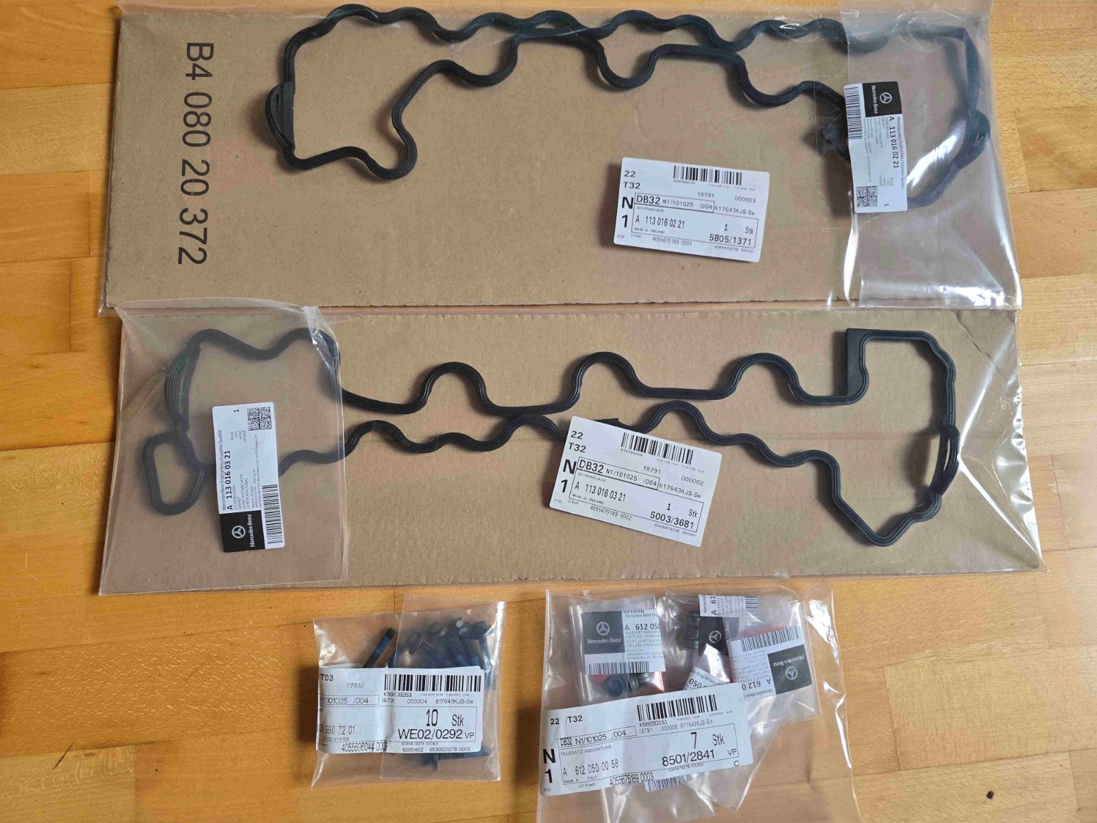

Beiträge: 8798
Da unser ML ja gerade eben in zwei Hälften zerlegt ist und man an alle Teile gut drankommt, habe ich beschlossen, dass auch die Ventilschaftdichtungen mit Hydrostößeln erneuert werden sollen. Immerhin hat der Motor fast 520.000km gelaufen und es gibt einen Ölverbrauch von ca. 0,4l/1.000km. Nach einem Kaltstart und etwas Laufenlassen, sieht man am Auspuff beim Gasgeben eine blaue Wolke, die auf verbranntes Öl hindeutet. Schaden kann es jedenfalls nicht. Erledigen wird das ein mit Dieter Kurabi befreundeter Motorinstandsetzer. Zu ersetzen sind die Dichtungen an 16 Ein- und 8 Auslassventilen.
10:00 Und bestellt sind die Teile auch schon. ;)
René010 (7. Jun 2025, 10:27) • Thomas217 (9. Jun 2025, 09:03) • Olaf075 (9. Jun 2025, 10:52) • HaJo007 (10. Jun 2025, 10:24)

Beiträge: 8798
Und heute sind die bestellten Teile eingetroffen. Foto anbei.
Ventildeckeldichtungen, Ventilschaftdichtungen und Schrauben für die Dachreling
