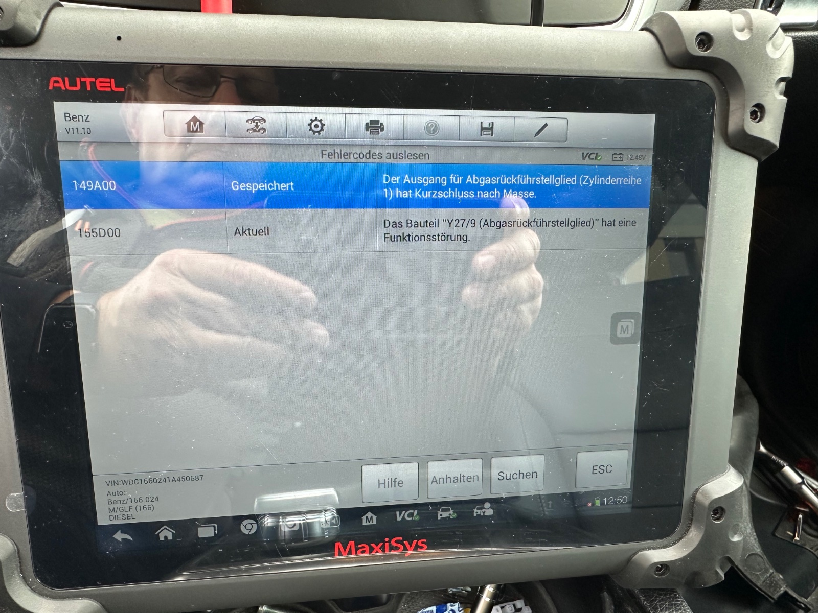

Hallo Manfred, beide Dichtungen waren dabei. Scheinbar war es aber nicht wirklich das AGR-Ventil, steh grad wieder auf der Autobahn und warte auf den ADAC. Gleiches Spiel, Motor im Notlauf und keine Leistung.
Vorher hab ich in der Werkstatt noch den Fehler auslesen lassen: Kurzschluss auf Masse.
Werde den ML jetzt abschleppen lassen und dann mit einem Leihwagen heimfahren.
Vielleicht bringt der ADAC ja meinen ML dann heim, mal schauen wie des jetzt weitergeht.

Hallo Manfred, das Teil war nicht von Pierburg da lagermäßig nicht vorhanden. Jetzt hab ich ja Zeit um darauf zu warten, die Fehlercodes waren die gleichen: DTC 149A00 und DTC 155D00. Im Mercedes Forum hatte jemand das gleiche Problem ebenfalls nach dem Wechsel des AGR-Ventils.

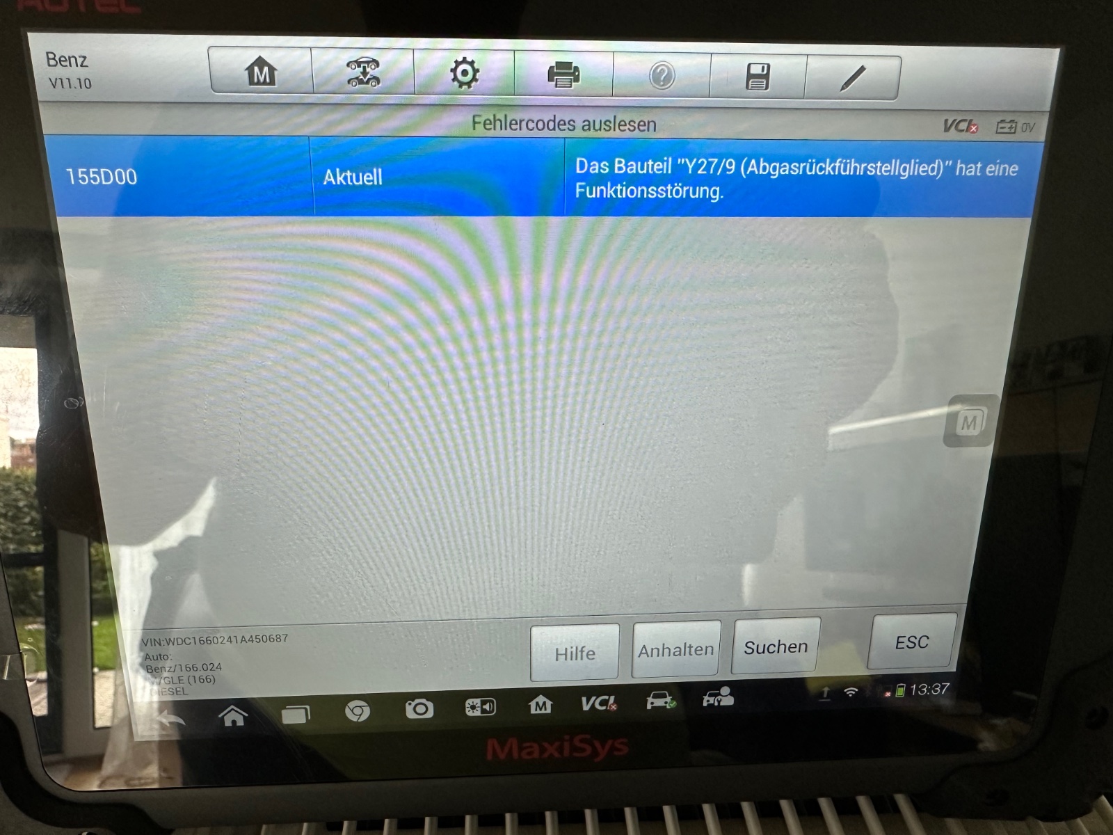

Heute Morgen wurde der ML im heimischen Kempten abgeladen und ich telefonisch von der freundlichen Dame vom Autohaus Allgäu darüber informiert. Kurz noch zu Physio und dann über die Straße und den ML mit nach Hause nehmen:
Daheim dann gleich mal mit meinem Auslesegerät nachgeschaut was denn da so drin steht im Fehlerprotokoll:
Fehlerspeicher löschen, den ML laufen lassen, wieder Fehler auslesen. Zum Test das alte Bauteil nur elektrisch anklemmen (ohne es einzubauen) brachte dann zumindest unterschiedliche Strömungswerte. Also den Stecker wieder richtig anklemmen und alle Fehler löschen und neu auslesen:
