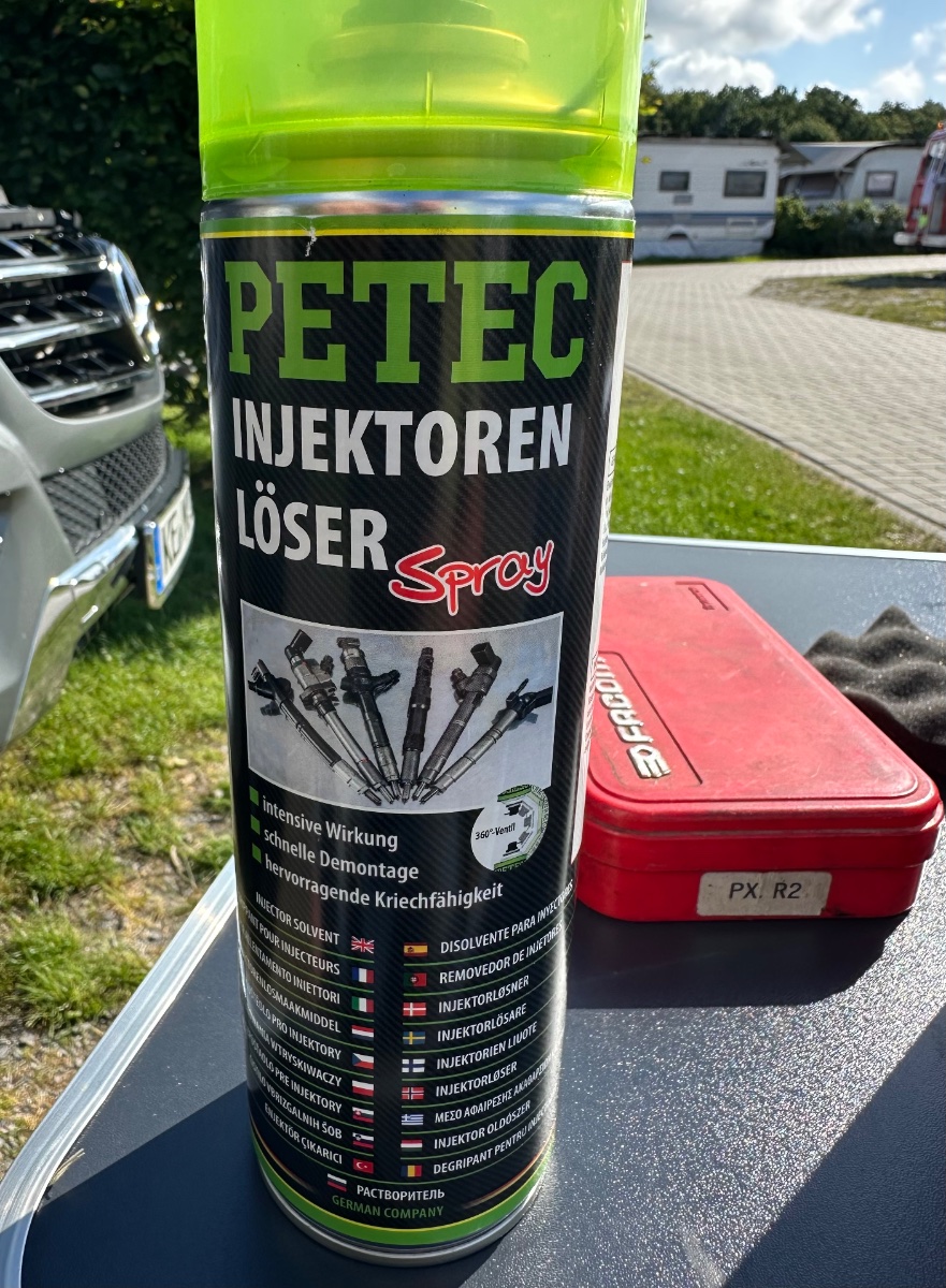

Ein erstes Einwirken mit einem ausgeliehenen Rostlöser brachte rein gar nix, schwere Mittel waren angesagt. Nächster Teilehändler ca 10 km weg, also E-Bike geschnappt und los. Injektorlöser ist das Zaubermittel der Wahl:
eingesprüht und durch den Spalt wirken lassen, danach einen Kaffee trinken und raus ging es wie von Zauberhand. Den Stecker noch demontieren und dann die Schlauchschellen :oops: keine Chance da vernünftig dran zu kommen. Also Luftfilter ausbauen, die kleine Verkleidung der Spritzschutzwand und so kam ich zumindest an die untere Schelle zum lösen. Der Rest war dann Kindergeburtstag, bis auf die Spuren des Meißels. Ein Gewinde war nich mehr zu sehen, vorsichtig mit einem kleinen Schraubenzieher in das Loch geklopft und das zusammengeschobene Material aus dem Gewinde gesuhlt. Anschließend die Dichtfläche vorsichtig mit einer Feile entgratet und abgezogen und der Einbau konnte beginnen.

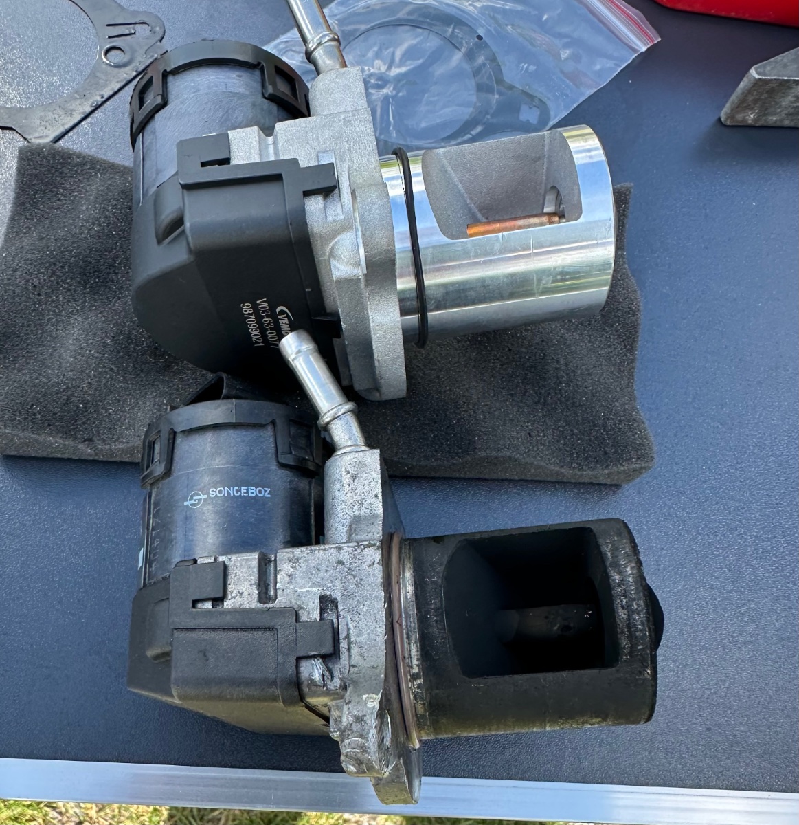

Hier einmal der Vergleich des alten und des neuen Ventils:
Vergleich beider Ventile
Altes AGR-Ventil
Neues AGR-Ventil
Das beleidigte Gewinde

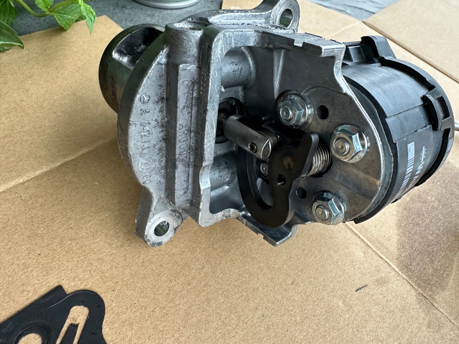

Das ausgebaute AGR-Ventil hab ich mal schnell ein wenig gereinigt:
Und anschließend getestet ob es noch tut was es eigentlich soll:
Mechanisch gesehen funktioniert das AGR wie es soll und verrußt war des minimalst.

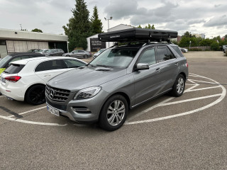

Heute Morgen wurde der ML im heimischen Kempten abgeladen und ich telefonisch von der freundlichen Dame vom Autohaus Allgäu darüber informiert. Kurz noch zu Physio und dann über die Straße und den ML mit nach Hause nehmen:

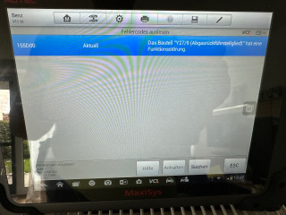

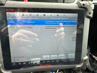

Daheim dann gleich mal mit meinem Auslesegerät nachgeschaut was denn da so drin steht im Fehlerprotokoll:
Fehlerspeicher löschen, den ML laufen lassen, wieder Fehler auslesen. Zum Test das alte Bauteil nur elektrisch anklemmen (ohne es einzubauen) brachte dann zumindest unterschiedliche Strömungswerte. Also den Stecker wieder richtig anklemmen und alle Fehler löschen und neu auslesen:

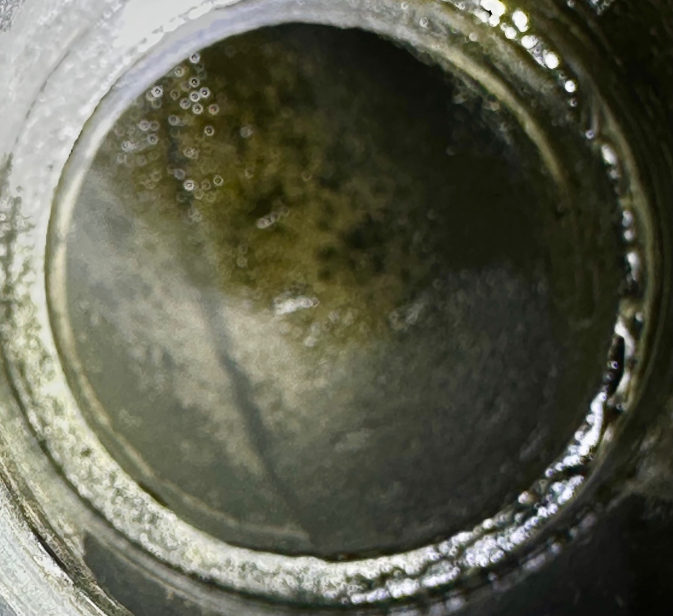

Eine Verschmutzung in den Kanälen schließe ich erst einmal aus, so wie des in dem Kanal vor dem AGR aussieht:
