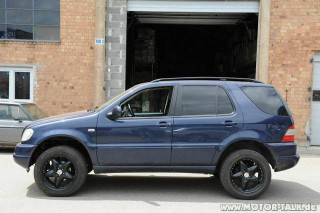

Höherlegung W163
je älter mein ML wird, umso mehr überlege ich, ihn noch etwas artgerechter einzusetzen als bisher ;-). Ich erinnere mich noch sehr gut daran, den ersten ML bei einem Mercedes-Händler gesehen zu haben (das müsste irgendwann zwischen 1997 und 1999 gewesen sein). Damals wurde der ML als Nachfolger des G beworben, doch sollte sich ja bekanntermaßen in der Folgezeit zeigen, dass der G nicht tot zu kriegen ist ;-).
Jedenfalls ist die Allrad-Technik im ML auch ohne drei manuell sperrbare Differntiale ja im Grunde nicht so verkehrt, nur die Bodenfreiheit ist nicht so prickelnd und die Bereifung nur für die Straße gut geeignet. Ich denke daher an eine Höherlegung des Fahrwerks und richtige Geländereifen nach (von BF Goodrich gibt es hier ja reichhaltige Auswahl), und der ML würde dann künftig eigentlich nur noch offroad bewegt werden. Hat Jemand hier im Forum schonmal einen solchen Umbau gemacht oder davon gehört? Alle Umbauten, von denen ich bislang gelesen habe, sind ca. 8-10 Jahre her, das lässt mich vermuten, dass es entsprechende Teile vermutlich heute auch gar nicht mehr gibt. Vieles davon habe ich auch auf US-Seiten gefunden, wobei mir aber nie so ganz klar war, bis zu welchem Umfang hier ein deutscher TÜV-Prüfer mitgehen würde. Hier übrigens mal ein Bild von dem, was mir bei der Suche begegnet ist:

Tatsächlich hatten wir im MLCD noch niemanden, der mit der Idee "Höherlegung" glücklich(er) geworden ist.
Grobstollige Reifen, ok, die gabs ein paar mal, jedoch auch eher temporär.
Sieht alles markant aus, ist aber im täglichen Gebrauch eher lästig als hilfreich.
Motortalk? Gibts den noch? Und da guckt noch wer rein?
Naja, früher, ganz früher, gabs da wohl mal welche, die nicht "gefaked" waren und die sich an Höherlegungen probiert haben. Hatte ich seinerzeit (vor Jahren) auch mal reingesehen.
Habs da aber nie lange ausgehalten, bei den ganzen "Fachleuten".
Hab mich nur immer gewundert, wie viele von denen doch zumindest bis zum Schreiben, häufig haarsträubender Zeilen, überlebt hatten. ;)
Im von Dir hier eingebrachten Bild steht ja, von wo das kommt.
Bitte nehmt das mit der Quellenangabe ernst.
Mehr als die Bilder anderer interessieren wir uns hier im MLCD für Eure selbst gemachten Fotos Eurer M-Klassen. Dafür haben wir sogar spezielle Themen. :wave:

vielen Dank für Deine Rückmeldung, diese Quelle hatte ich auch schon gefunden. Da sind in der Tat teilweise ja wirklich interessante Umbauten dabei :-). Allerdings sind die Leute in der Gruppe (und deren Fahrzeuge) fast ausschließlich aus dem Ausland, und die dortigen Zulassungsvoraussetzungen scheinen mir doch deutlich laxer zu sein als hier bei uns. Daher hatte ich gehofft, dass es hier im Club Erfahrungen zu zulassungsfähigen Umbauten in Deutschland gibt.
Meine Idee ist nicht, nach dem Umbau noch einen Daily Driver zu haben (denn das ist ein Auto mit dedizierten Geländereifen aus meiner Sicht nie), da ich auch noch Zugriff auf andere Fahrzeuge "für die Straße" habe - nur sollte ich meinen ML nach dem Umbau zumindest noch im Straßenverkehr bewegen dürfen. Die Alltagstauglichkeit gebe ich gerne auf, wenn ich dafür einen preiswerten Geländewagen mit deutlich über 10 Jahren bekannter Fahrzeughistorie bekomme ;-). Aber für die Nutzung als Geländewagen sind weder die Tieferlegung noch die Straßenreifen meines ML55 hilfreich.
Ich habe jetzt mal ORC in Ostfildern angeschrieben, dort gab es vor ca. 10 Jahren mal Teile zur Höherlegung (soweit ich weiß, waren das andere Federn und Stoßdämpfer). Werde auch nochmal bei Bilstein anklopfen. Und dann mal schauen, was man mir antwortet ...
