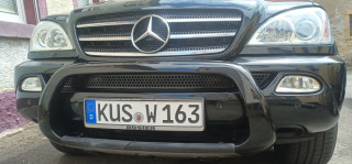

die Tage habe ich einen Front-Designbügel von einer Final Edition bekommen. Für die Befestigung sind auf der Innenseite lediglich vier Gewindemuttern eingelassen. Hat evtl. jemand eine Zeichnung oder Fotos, wie und wo der Bügel am Fahrzeug verschraubt/befestigt wird, oder idealerweise sogar einen originalen Befestigungssatz dafür?
Vorab vielen Dank und Gruß
Klaus

hat sich erledigt, habe mir Halter dafür gebaut
