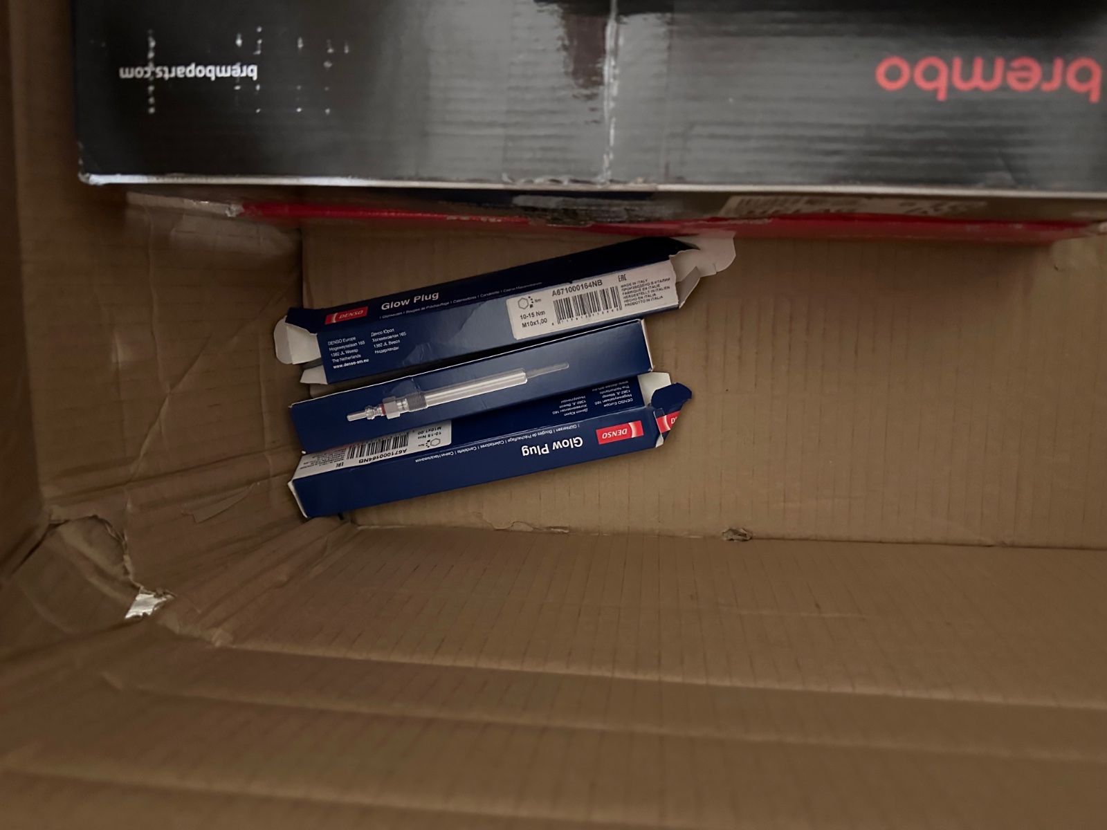

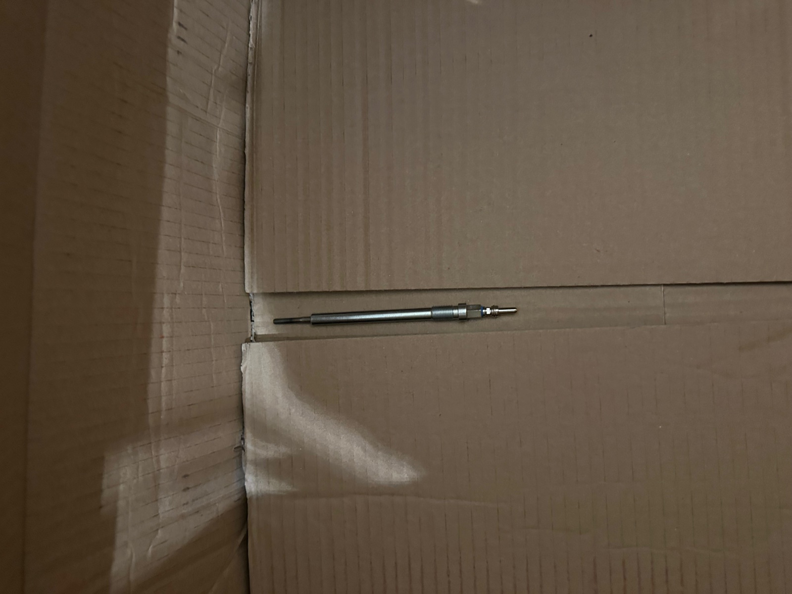

- Beiträge: 1859
Gestern durfte ich meine bestellten Ersatzteile auspacken, toll dachte ich noch: zwei Pakete, die haben echt mitgedacht. Einen derartigen Krampf hab ich noch nicht gesehen, die Glühkerzen waren im gleichen Paket wie die Bremsscheiben und die Beläge, der äußere Karton beschädigt, nachgeklebt von der Post. Drei Glühkerzen aus der Verpackung gefallen und lose im großen Karton, eine sogar unter den Bremsscheiben. Totaler Schrott.. Hab dann gleich mal Fotos gemacht und per Mail gesendet, natürlich nicht zustellbar. Also nochmals per App reklamiert, hier kannst natürlich keine Fotos hochladen…Hier mal ein kleiner Auszug der Verpackung:
So eine Verpackung ist aus meiner Sicht eine Frechheit, die Glühkerzen haben einen Keramik-Anteil und dürfen nur aus ungeöffneter Verpackung verbaut werden, sobald diese einmal runter gefallen sind müssen diese entsorgt werden. Und die verpacken solche Ersatzteile zusammen mit Bremsscheiben.. im zweiten Päckchen war dann noch ein Lösemittel und das entsprechende Fett zum einbauen.
Unverständlich für mich.
Genervte Grüße Olaf075

- Beiträge: 22162
Sehr ärgerlich, find ich auch.
Aber gut, daß Du uns das hier so genau schilderst. Dabei ist mir nämlich in Erinnerung gekommen, daß die Zahlung der Bannerwerbung für Autodoc.de und pkwteile.de, unserer letzten Werbebanner überhaupt, schon gute 6 Wochen nur noch auf Kulanz geschaltet ist.
Die werd ich nun mal zügig von der MLCD-Hauptseite entfernen.
Du berichtest bitte weiter, wie sich Autodoc bzgl. der Regelung dieser Angelegenheit verhält.
14:55 Erledigt! Das mit der Werbung auf der MLCD-Startseite.
- Beiträge: 8792
Wie kann man das so schlecht verpackt verschicken? Die machen doch den ganzen Tag nichts als Warensendungen zusammenstellen und versenden. Wirklich ärgerlich, weil es ja auf jeden Fall wieder weiteren Aufwand und Wartezeit für Dich bedeutet!
- Beiträge: 1859
Gerade die Glühkerzen eingepackt und das Rücksende-Etikett ausgedruckt. Natürlich musst des bei DPD abgeben, irgendwo in der Stadt. Gut das die Waltraud in der Stadtmitte arbeitet, so kann sie das Päckchen am Montag mitnehmen und abgeben. Noch besser ist es, das wir den ML nicht wirklich benötigen und die Reparatur somit nicht zeitkritisch ist. Trotzdem nervt des richtig…
Irgendein Wort der Entschuldigung hab ich bis jetzt nirgends gelesen….
