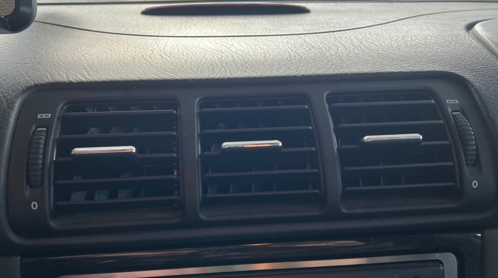

Habe da noch einmal eine Frage zu meiner "never ending Story".
Kann mich im Moment nicht daran erinnern, ob die Regler für die Luftaustrittsdüsen im Amarturenbrett auch beleuchtet sind. Vielleicht kann einer, wo noch alles funktioniert, einmal diese Frage beantworten. Wichtig für die Fehleranalyse. LG Holger B.

Beitrag von HolgerB038 »
Hallo Andreas,
danke für deine Antwort. Das meinte ich aber nicht. Mir ging es um die Drehregler neben den Luftaustrittsdüsen. LG Holger B.
Nun hier ein Foto als Nachtrag zu meiner Frage. Es geht darum, ob die Regler links und rechts auch bei Lichtbetrieb beleuchtet sind. LG Holger B.
Beiträge: 22312
Bei meinem ML VorMopf auf jeden Fall nicht.
Die Luftdüsen links und rechts, an den Seitenscheiben, haben auch keine Beleuchtung.
Interessant wäre zu wissen, lieber HolgerB, ob bei Deinem ML die Reglerbeleuchtung in der Mittenkonsole mit gedimmt wird, wenn am Regler des KIs gedreht wird.
