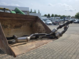

- Beiträge: 8444
Dieter hat mir heute die beiden Katalystorstränge vor die Garage gelegt, die ich bei gmkat.de mit neuen Katalysatoren versehen lassen werde. Der Plan ist, sie am frühen Morgen abzugeben und am Abend wieder mitzunehmen. Morgen werde ich mit denen bezüglich des exakten Termins telefonieren.

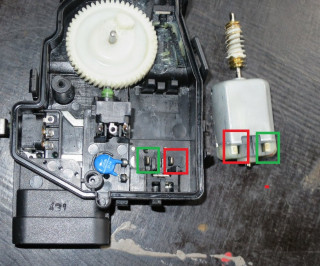

- Beiträge: 186
das Schloss meiner ML-Fahrertüre bereitet mir seit Monaten Probleme, und ich komm einfach nicht weiter. Ich hoffe jemand von Euch hat einen sinnvollen Tipp.
Zunächst eine Beschreibung, was genau nicht funktioniert:
1. Wenn ich den Wagen per Funkschlüssel (ich nutze nur den Funkschlüssel) verriegle, dann schließen alle Schlösser außer das der Fahrertüre. Es ist aber nicht so, dass sie einfach nur schließen, sie öffnen sich danach wieder um erneut zu schließen. Der Knopf an der Fahrertüre bleibt oben. Wenn man in dieser Situation die Fahrertür öffnet geht die Alarmanlage los.
Ich behelfe mir seit über einem Jahr damit, dass ich dann wieder alles entriegle, öffne die Türe links hinten, drück den Knopf der Fahrertüre manuell runter, schließe die Türe links hinten und verriegle erneut. Dann sind alle Schlösser zu.
2. Wenn ich den Wagen per Funkschlüssel entriegle, dann öffnen alle Schlösser außer das der Fahrertür. Ich greif dann von der Beifahrerseite rein und lass entweder die Scheibe runter oder öffne sie durch den inneren Hebel.
Das Schloss der Fahrertür hatte ich natürlich ausgebaut und geöffnet. Online gibt es irgendwelche Plastikteile und Federn, das innere Plastikteil hab ich erneuert, denn es brach irgendwann auch noch ab.
Ich erkenne keinen Defekt am Schloss. Die zwei Mikroschalter öffnen und schließen, soviel hab ich mit einem Multimeter gemessen. Nun könnte es natürlich sein, dass sie das in eingebautem Zustand wegen irgendwelcher mechanischen Ursachen nicht mehr tun?
Dann hatte ich von einem Schlachtmodell eine ganze Fahrertür gekauft, da mir die gebrauchten und erst recht neuen Türschlösser viel zu teuer sind. Das Schloss daraus baute ich in meinen ML ein, jedoch war damit das Phänomen dasselbe wie eingangs beschrieben. Original eingebaut war und ist ein Schloss mit Nr. 1637202535.
Das aus dem Schlachtmodell hat die Nr. 1637202935, passt laut https://originalteile.mercedes-benz.de aber auch zu meiner FIN.
Ich hatte beide geöffnet und stellte fest: Das neuere hat nur noch einen Mikroschalter! Wohl deshalb hat der entsprechende Stecker hierfür nur vier Kabel statt fünf. Anbei ein Foto beider Innenleben zum Vergleich.
So dachte ich, dass vielleicht irgendwo ein Kabelbruch ist. Also den Schaltplan des AAM rausgesucht, ausgedruckt und: Gewundert.
Denn darin finde ich nur drei Kabel zum Schloss, tatsächlich sind es aber fünf.
Hier das Foto mit diesem Schaltplan-Detail.
Ich habe manuell den meines Erachtens fehlenden Mikroschalter ergänzt. Dann habe ich unabhängig vom Schaltplan geprüft, ob alle fünf Kabel Kontakt zu einem Pin in der „Türtrennstelle“ (dem dicken Stecker an der Türe zwecks Verbindung zum Auto) haben, Ergebnis positiv. Nun wäre der nächste Schritt, den oder die richtigen Schaltpläne zu finden, um den weiteren Verlauf der fünf Kabel zu kennen und sie dann ebenfalls alle auf Durchgang zu prüfen.
Weiß jemand welche weiteren Schaltpläne man dazu benötigt? Ich finde im WIS einfach nichts Sinnvolles.
Auch für weitere Tipps bin ich dankbar.

- Beiträge: 21593
Das Problem ist (insbesondere auch mir) hinlänglich bekannt.
Zuletzt habe ich das Schloß der hinteren fahrerseitigen Tür in Ostbelgistan mit Hilfe vom
Manfred ersetzt.
Meine vorherigen Versuche sind auch, neben den Beiträgen im Auditorium, in meiner Box9909 beschrieben.
Es sind die Mikroschalter in den Schlössern, die letztendlich nicht reparabel sind.
Das AAM bekommt beim elektrischen Schließen keine Rückmeldung der ordnungsbemäß verschlossenen Tür und veranlasst, sicherheitshalber, die Öffnung der Tür.
Die Diebstahlwarnanlage wird so natürlich auch kein Bestätigungssignal liefern.
Was mit dem von Dir aus einer Fremdtür ausgebauten Schloss los ist? Kaum einzuschätzen!
Der gleiche Defekt?
Und - paßt das tatsächlich zu Deinem ML mit der Ausstattung Deines MLs?
Das ist zumindest für mich sehr zweifelhaft, wenn es darinnen schon Unterschiede zu sehen gibt.
Fazit (nur meines): Kabelbruch unwahrscheinlich. Der/die Mikroschalter veräppeln Dich und liefern dem AAM nicht das gewünschte Signal (Übergangswiderstand?).
Meiner Einer, und ich halte mich in so kniffligen, extrem kleinen elektrischen Dingen für einen recht guten Instandsetzer, hat die Mikroschalter NICHT zu dauerhaftem weiteren Dienst überreden können.
Und Ersatz für nur diese hab ich auch NICHT finden können.
Letztendlich hab ich ein neues Originalteil verbaut und hab seitdem Ruhe.
Ob das allerdings noch lieferbar ist müßte erst ermittelt werden.

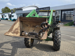

- Beiträge: 8444
Heute war ich mit Herrn
in Gladbeck, um meine beiden Katalysatorstränge dort zum Austausch der KATs abzugeben. Abfahrt bei mir war um 04:45Uhr mit den KATs im EUROPCAR-Leihwagen KIA EV6, Herrn
um 06:15Uhr in seiner Nachtruhe gestört, mit ihm gemeinsam zu gmkat.de gefahren und pünktlich zu Arbeitsbeginn um 08:00Uhr die KATs zur Erneuerung abgegeben.
Dort wurden wir sehr freundlich von den Herren Grywotz, Vater & Sohn empfangen, die mit uns eine Betriebsführung gemacht und auch genau erklärt haben, wie die Katalysatoren aufgebaut werden und wie diese Reparatur durchgeführt werden wird. Mir war dabei sofort klar, dass die KATs unseres MLs dort in den besten Händen sind. Bei einer Wiegung der Teile war schon anzunehmen, dass die KATs inzwischen leer waren, denn zum originalen Gewicht fehlten ca. 2kg je Seite. Dies bestätigte sich dann auch bei der Zerlegung und Austausch. Dieser wurde perfekt durchgeführt. Fotos vom Resultat liefere ich noch nach. Damit wird der nächste TÜV-Termin in Belgien einfach werden.

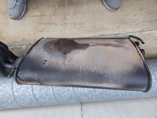

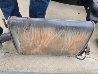

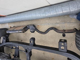

- Beiträge: 8444
Heute war ich mal wieder bei unserem ML, da Dieter gerade wieder aus dem Urlaub zurück ist. Wir haben schon mal die ganzen demontierten Teile aus dem Lager, neben der Karosserie positioniert. Es soll jetzt an die Montage gehen und ich werde in den nächsten Tagen alle Teile vor deren Einbau gründlich reinigen und sichten, was an Kleinteilen vielleicht noch ersetzt werden sollte, so dass der Zusammenbau dann einfacher von der Hand geht.
Für die Reparatur des Schalldämpfers habe ich heute noch Herrn Grywotz kontaktiert, der ja schon die Katalysatoren erneuert hatte. Dieter würde einfach einen Blechmantel um den Dämpfer schweißen, vielleicht hat Grywotz da eine noch bessere Lösung. Fotos vom Schalldämpfer habe ich ihm schon geschickt. Viele Grüße! Manfred093
- Beiträge: 8444
Herr Grywotz hat umgehend geantwortet und darum gebeten, den Schalldämpfer vorbeizubringen. Da bin ich schon sehr guter Dinge, nach dem, was ich dort bisher gesehen habe. Manfred093

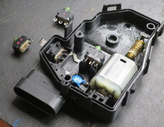

- Beiträge: 186
nach Herrn Könichs Rat kaufte ich bei Aliexpress für € 11,79 (inkl. Versand) vier Mikroschalter für diese Schlösser und machte mich diesen Montag wieder an den Ausbau des Schlosses.
Das hab ich dann geöffnet und hab gemessen, ob die Mikroschalter auch tatsächlich Signale geben, ob die Tür auf / zu ist, und ob das Schloss verriegelt ist oder nicht. Ergebnis stets positiv. Dann überlegte ich ob evtl. der Motor nicht läuft. Über zwei der fünf Stecker-Kontakte legte ich ihn an 12V, es regte sich nichts. Also Motor rausgehebelt und separat angeschlossen… letztlich waren da Kontaktprobleme. Die zwei Kontakte, die aus dem schwarzen Gehäuse ragen, habe ich mit Lötzinn etwas aufgefüttert, damit sie im Motor besser klemmen.
Das hielt dann auch diversen Erschütterungen stand. Frohen Mutes Schloss wieder eingebaut, es funktioniert unverändert nicht. Also Schloss wieder ausgebaut, beide Mikroschalter erneuert, alles durchgemessen (also ob Signale kommen für auf / zu usw.) und wieder eingebaut, aber es funktioniert immer noch nicht.
Dann hab ich das neuere Schloss Nr. 1637202935 geöffnet, den Motor geprüft und gemessen, ob der Mikroschalter auch tatsächlich Signale gibt, ob die Tür auf / zu ist. Dieses Schloss hat ja für die Verriegelung keinen Mikroschalter; ich weiß gar nicht wie das dann zu meinem ML passen soll. Evtl. kann Manfred dazu bei Gelegenheit nachschauen?
Dennoch baute ich dieses Schloss ein. Es verriegelt, aber es öffnet nicht. Damit bleibt dann auch die Tankklappe dauerhaft verschlossen….
Also hab ich das erste Schloss Nr. 1637202535 wieder eingebaut und lebe erstmal weiterhin mit diesem Provisorium.
Ich würde zu gerne die Kabel bis zum AAM durchmessen. Bleibt die am 15. 8. geschilderte Thematik, dass ich im AAM-Schaltplan nur drei der fünf Kabel finde. Deshalb nochmal die Frage an Euch, ob dazu jemand was weiß. Z. B. welches Steuergerät bei der Zentralverriegelung noch eine Rolle spielt?

Heute habe ich mal ein paar Stunden Reinigungsarbeit geleistet. Das war die obere Dichtung zwischen Karosserie und Heckklappe, die man nicht mehr kaufen kann, die Heckklappendichtung, sowie die beiden Schienen unterhalb der Dachreling. Wenn man das ordentlich machen möchte, hält das ungemein auf. Aber es geht voran. Jetzt kann die Heckklappe montiert werden und wenn die Dachreling fest ist, kann der Himmel rein, worauf dann die Windschutzscheibe folgen wird.
Die Katalysatoren habe ich heute mit dem Johnny angeliefert. Viele Grüße! Manfred093
- Beiträge: 21593
Uiuiui...
Die Ladungssicherung...
Und Johnny fährt damit auf den öffentlichen Straßen?
Oder über Traktoren-Schleich-und-Feldwege?
Und wie macht man das, was Du hier als Reinigung beschreibst?
Mit Schwamm und Spülmittel?
Oder gibts da was Spezielleres, was uns ML-Normalos auch empfohlen werden könnte?
Sorry für die ganzen Fragezeichen.
Aber es interessiert (mich) halt.
- Beiträge: 8444
Die Ladungssicherung war kein Problem. Während der Fahrt war die Schaufel hoch angehoben. Da konnte Nichts hinausfallen. Zum Reinigen habe ich nur Wasser und Schwamm benutzt. Das dauert zwar, hinterlässt aber auch keine fiesen Rückstände, worauf man hinterher nichts mehr kleben kann. Gerade die Dichtung oberhalb der Heckklappe zum Dach hin, ist original mit Unmengen ca. 1mm dicken und 8mm breiten doppelseitigen Klebestreifen versehen, die in genau dafür vorgesehene Bereiche geklebt werden müssen, die jeweils ringsherum mit einer kleinen Gummierhöhung versehen sind. Die hielten wirklich extrem gut und wurden mit meinem Fingernagel entfernt, damit dort keine Beschädigungen im Gummi auftreten konnten, denn schließlich kann man das Teil nicht mehr kaufen.
