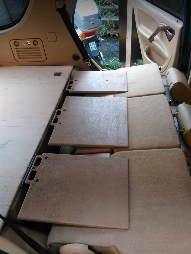

wollte hier einen eigenen Beitrag schreiben aber dafür fehlt mir die Berechtigung.
Da ich viel mit meinem ML unterwegs bin, wollte ich immer alles für spontanes Camping dabeihaben, ohne dass es großartig den Nutzwert einschränkt. Deshalb habe ich mir eine Campingbox mit ausziehbaren Schubladen gebaut, welche ohne Werkzeug einfach und schnell wieder entnommen werden kann. Die Box arretiert sich nach hinten indem sie mit Haken in die vorhandenen Ösen der dritten Sitzreihe eingehangen ist. Zum Ausbau Box zwei Zentimeter nach vorne schieben, etwas anheben und nach hinten raus. Nutze sie jetzt schon seit ein paar Jahren und sie hat sich prima bewährt und verhindert Chaos im Kofferraum.
Hier ein paar Bilder in unsortierter Reihenfolge:

Das ist ja eine cool Konstruktion. In meinem alten W163 hatte der Vorbesitzer übrigens auch einen doppelten Boden im Selbstbau eingebaut, aber dafür die zweite Sitzreihe komplett ausgebaut. Allerdings hatte er die Schubladen genutzt, um Gewehre und Munition für sein Jagdhobby zu transportieren. Statt eine Schlafstätte hatte er den erhöhten Kofferraumboden als Transportfläche für seine beiden Jagdhunde hergerichtet.
So richtig kann ich mir übrigens nicht vorstellen wie Deine Konstruktion befestigt ist und wie sie gegen verrutschen nach vorne gesichert ist. Vielleicht kannst Du das auch mal im Detail zeigen?

ich mache das nächste mal ein paar Fotos von der Befestigung. Grundsätzlich ist die Box nach vorne durch die Rückbank abgestützt, wo soll sie hin? Die Haken welche in die Befestigungsösen der dritten Sitzreihe eingreifen sind so gestaltet, dass sie formschlüssig in der umliegenden Mulde der Ösen liegt, die Box "rastet" quasi ein und ist ,vor allem, nach hinten bombenfest.
Bewusst habe ich die Box nur so groß gebaut, dass die Rücksitze noch vollumfänglich genutzt werden können und so keine Nutzungseinschränkung im Alltag entstanden ist.

Die Bilder von deinem ML sind übrigens Klasse, bin gerade dabei meinen 166er zu einem Camping-Mobil umzubauen. Mit Dachzelt, Kühlbox etc. Also von meiner Seite herzlich willkommen und überleg es Dir nochmals mit der Clubmitgliedschaft.
