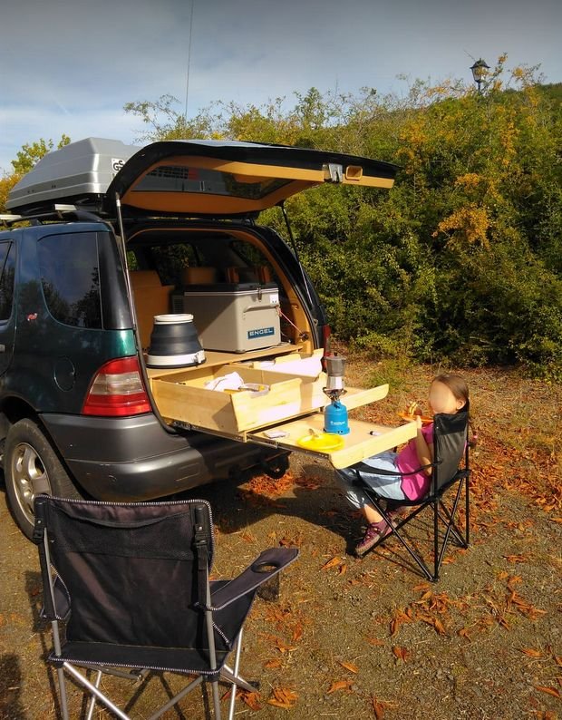

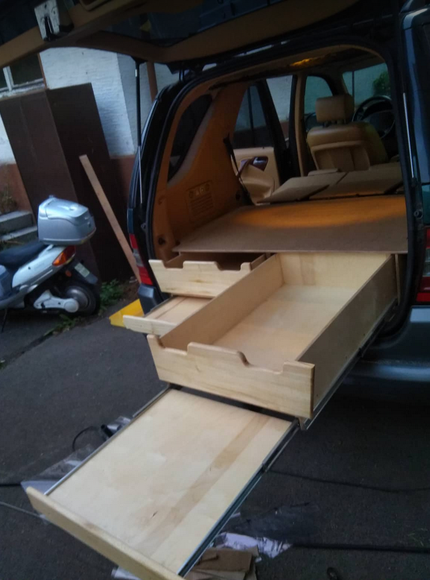

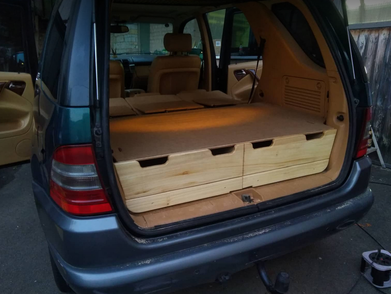

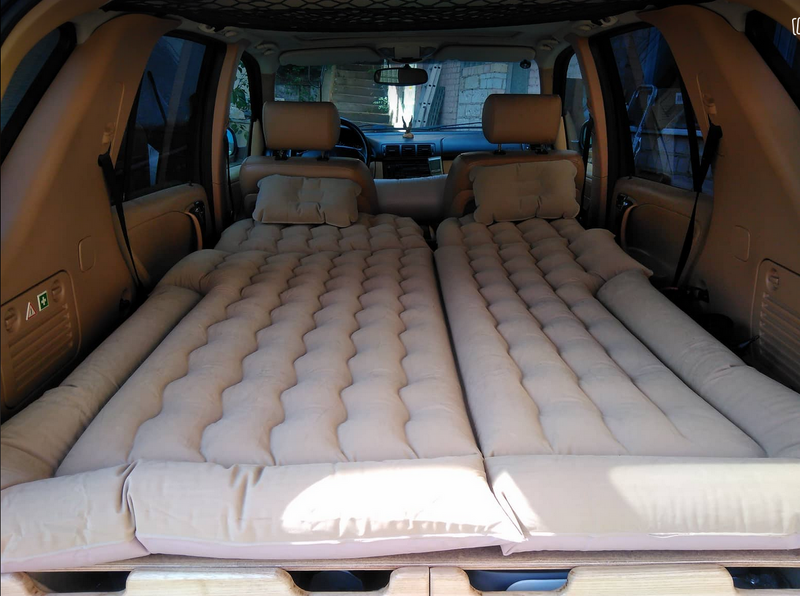

wollte hier einen eigenen Beitrag schreiben aber dafür fehlt mir die Berechtigung.
Da ich viel mit meinem ML unterwegs bin, wollte ich immer alles für spontanes Camping dabeihaben, ohne dass es großartig den Nutzwert einschränkt. Deshalb habe ich mir eine Campingbox mit ausziehbaren Schubladen gebaut, welche ohne Werkzeug einfach und schnell wieder entnommen werden kann. Die Box arretiert sich nach hinten indem sie mit Haken in die vorhandenen Ösen der dritten Sitzreihe eingehangen ist. Zum Ausbau Box zwei Zentimeter nach vorne schieben, etwas anheben und nach hinten raus. Nutze sie jetzt schon seit ein paar Jahren und sie hat sich prima bewährt und verhindert Chaos im Kofferraum.
Hier ein paar Bilder in unsortierter Reihenfolge:

Na das bestätigt mich ja in der dringlichen Annahme, daß Du ein waschechter MLCDler bist.
Zwar hatten wir bislang erst 2 Clubmitglieder, die Schubladen gebaut und eingebaut haben, jedoch von denen mit dem Camping-Gen haben wir mehrere, einschließlich mir.
Wie Du vielleicht siehst hab ich eines Deiner im Netz gelagerten Fotos ein wenig verändert.
Denn hier sind wir im öffentlichen Bereich und wir wollen den Nachwuchs entsprechend schützen. ;)
Der Selbstschubladenbauer hatte diese auch in einen ML 350 W163 eingebaut.

Das ist ja eine cool Konstruktion. In meinem alten W163 hatte der Vorbesitzer übrigens auch einen doppelten Boden im Selbstbau eingebaut, aber dafür die zweite Sitzreihe komplett ausgebaut. Allerdings hatte er die Schubladen genutzt, um Gewehre und Munition für sein Jagdhobby zu transportieren. Statt eine Schlafstätte hatte er den erhöhten Kofferraumboden als Transportfläche für seine beiden Jagdhunde hergerichtet.
So richtig kann ich mir übrigens nicht vorstellen wie Deine Konstruktion befestigt ist und wie sie gegen verrutschen nach vorne gesichert ist. Vielleicht kannst Du das auch mal im Detail zeigen?

ich mache das nächste mal ein paar Fotos von der Befestigung. Grundsätzlich ist die Box nach vorne durch die Rückbank abgestützt, wo soll sie hin? Die Haken welche in die Befestigungsösen der dritten Sitzreihe eingreifen sind so gestaltet, dass sie formschlüssig in der umliegenden Mulde der Ösen liegt, die Box "rastet" quasi ein und ist ,vor allem, nach hinten bombenfest.
Bewusst habe ich die Box nur so groß gebaut, dass die Rücksitze noch vollumfänglich genutzt werden können und so keine Nutzungseinschränkung im Alltag entstanden ist.

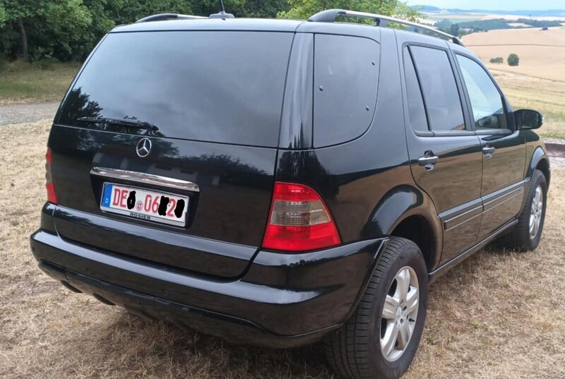

oben habe ich meinen Neuerwerb von gestern erwähnt, Es ist ein 94er Final Edition 350 aus 2. Hand, scheckheftgepflegt mit 100 tkm Laufleistung.
Hier ein paar Bilder (mit unkenntlichen Kennzeichen, da es die Händlerschilder vom Verkäufer sind):
Hoffe viele Jahre Freude an dem ML zu haben

Toller Zeitsprung! Einen 94er und auch noch als Final Edition konnte ich bisher nicht sehen, aber er war seiner Zeit weit voraus! :lol:

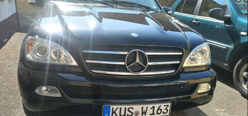

neuer Sensor eingebaut, der ML springt wieder einwandfrei an und speichert keinen Fehler mehr ab, auch nicht mehr den Lenkwinkelfehler? Egal, wenn's so bleibt alles gut :thumbup:
Der ML ist jetzt auch mit amtlichem Kennzeichen unterwegs.
Der Kühlergrill der Final Edition störte irgendwie mein ästhetisches Empfinden, irgendwie sah das überladen und einfach nach einem "Chromklumpen" aus. Ist vielleicht Frevel aber das habe ich einfach ändern müssen ;)

Guter Gedanke und sehr gute Arbeit.
Hoffe das der W163'er dir noch lange erhalten bleibt und nicht irgendwann mal beim Schlachter landet.
